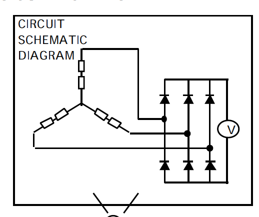

ist normal, dass Du da ganz andere Messergebnisse hast, wenn da die Zuleitungen vom Generator bis zum Boden so lang sind. Je länger die Zu-Ableitungen, je höher der Widerstand. Auch müssen die Zuleitungen einen hohen Querschnitt aufweisen, am besten so um 5-10mm Querschnitt um Leistungsverluste zu eleminieren.
Nach wie vor jedoch nicht nachvollziehbar, dass Du da 2 Drähte braun und blau hast und den Erdleiter. Auch sagst Du,das der Generator ein 3 Phasiger ist, somit ist das nachstehende Schema richtig und nichts anderes, vor allem dann, wenn nur 2 Drähte Spannung haben. Andere Technologien sind mir unbekannt, ausser es handelt sich um einen 1-2 phasigen Generator.
Anschlussschema 3 Phasen
Dateiname: Anschluss.PNG
Dateigröße: 17.1 KB
Titel: Anschlussschema 3 Phasen
Heruntergeladen: 2181

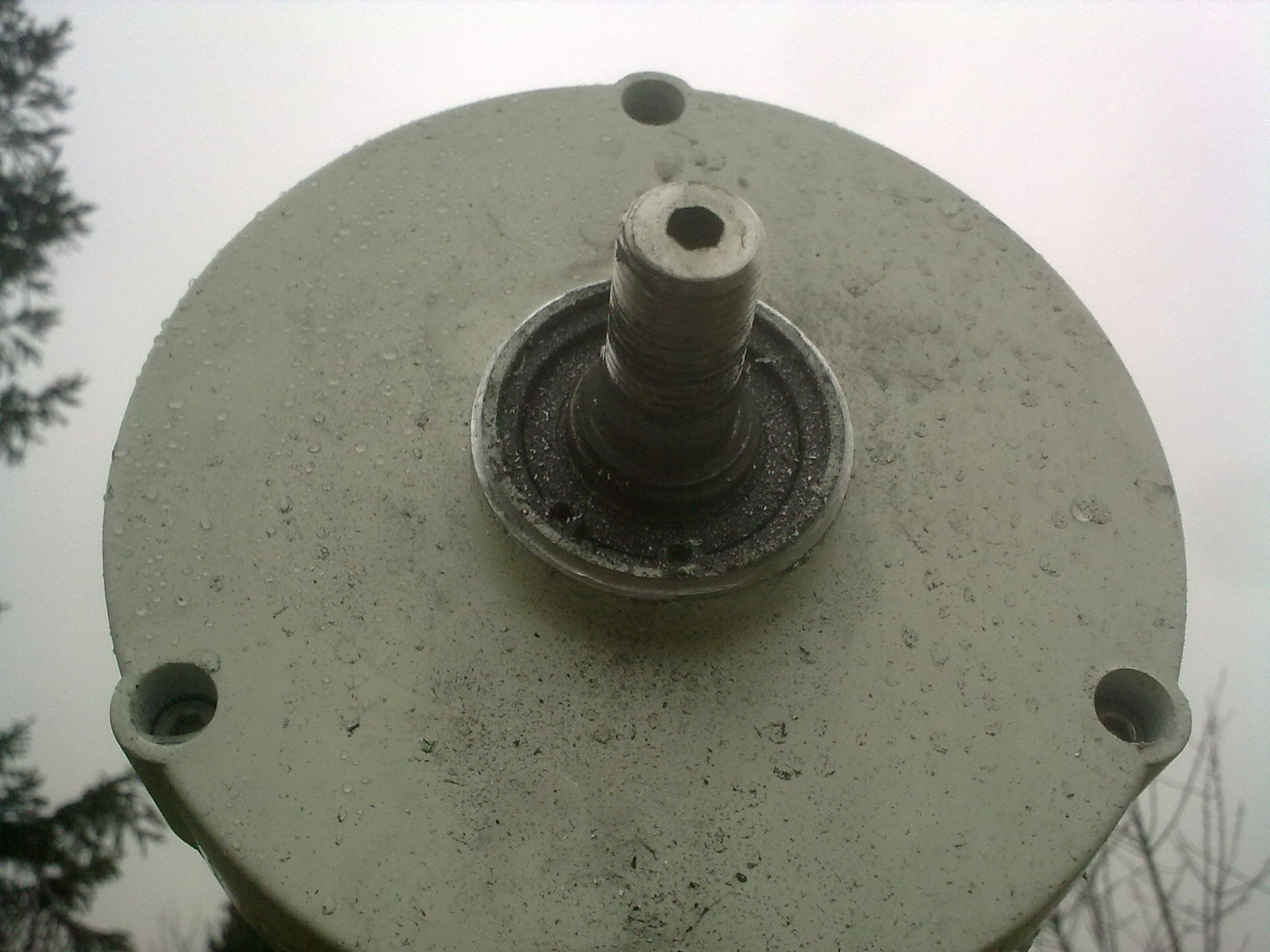

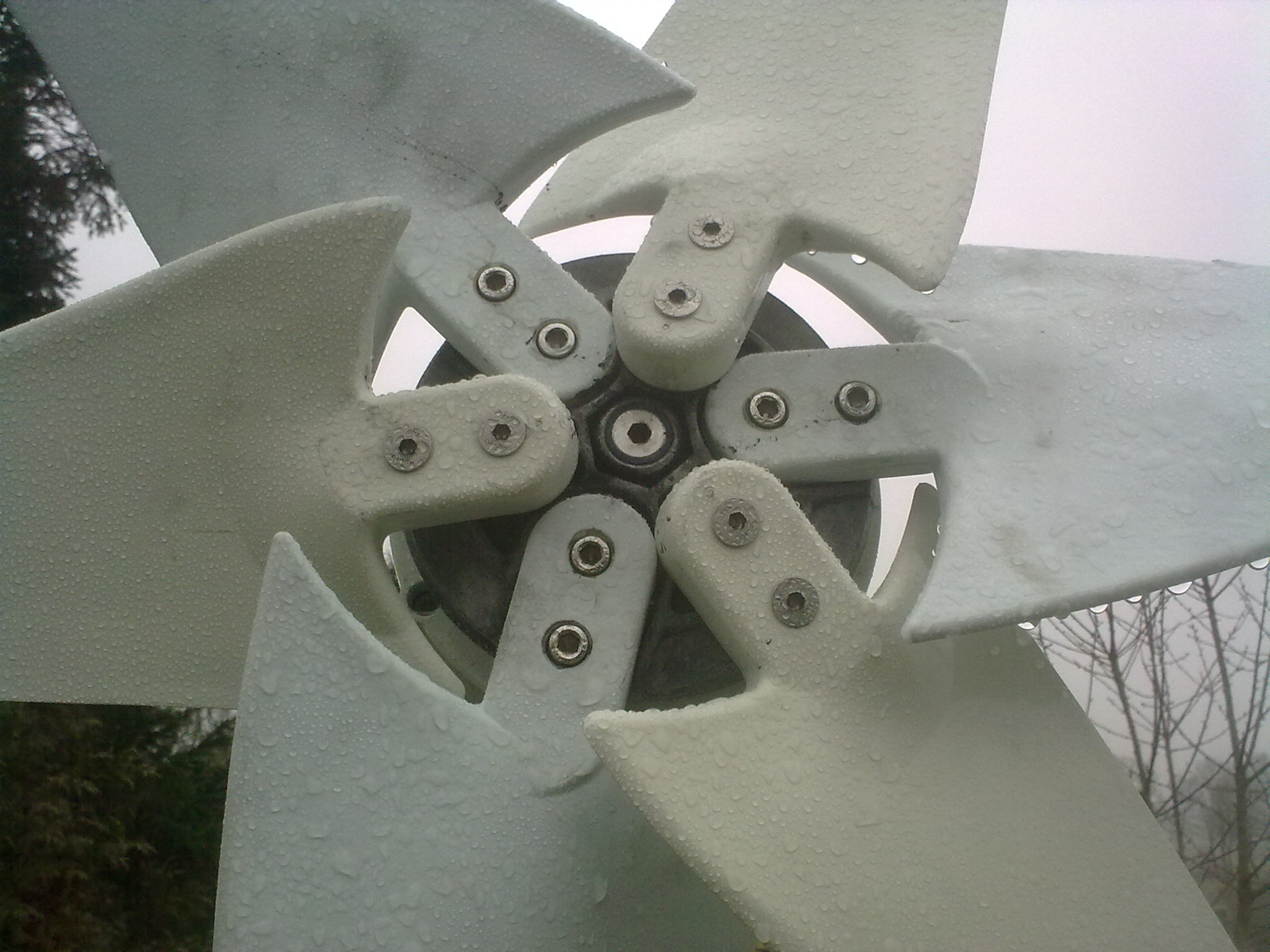

Danke für die Hinweise! Habe es jetzt mit weiteren eigenen Unterlegscheiben bombig festgekommen und es dreht sich trotzdem leichtgängig! Juhuu! Bei der Lieferung war allerdings nur ein Sprengring und keine Unterlegscheiben und keine Anleitung dabei, daher hat es nicht ordentlich funktioniert.
Ich werde mir allerdings ein neues Erdkabel 4 Adrig bestellen mit 2,5mm Durchmesser und die Erde dann nicht beschalten. Größere Durchmesser machen keinen Sinn, da die drei Originalkabel aus dem Windrad auch nicht so extrem große Durchmesser hatten (auch nur 2,5mm geschätzt).
Zudem brauche ich eine neue Flügelhalterung für 6 Flügel und eine entsprechende Kappe.
Was die unterschiedlichen hohen Widerstände angeht muss ich gucken, was der nächste Sturm an Leistung abwirft.
Hat den jemand noch Hinweise, wie man die Einspeisung optimieren kann? Habe bei youtube auch mal Schaltungen gesehen, wo jemand zwei Inverter benutzt hat (einen von 12V bis 28V und zusätzliche noch so einen, wie ich ihn habe 1200W 28-55V). Aber wie wird sowas geschaltet, ohne dass der kleine bei Überspannung durchbrutzelt?

Sieht aber sehr arg mitgenommen aus, im Zentrum der Generatorwelle war mal wahrscheinlich so etwas wie ein Imbuss (6 Kant), der ist aber schon massiv beschädigt. Auch die Welle insgesammt, total vermurkst, jetzt ist auch schön ersichtlich wieviel Abrieb sich durch unsachgemäse Montage entstanden ist. Habe so etwas in meiner Praxis noch nie gesehen, grauslig das man so viele Fehler überhaupt machen kann.
Wenn die Welle schon so vermurkst, wie sieht dan wohl die Flügelnabe aus?
Das die Flügel ohne U-Scheibe montiert sind, oh oh, wenn das nur mal gut geht. Dann noch 3 Zwitterflügel dranschrauben in der gleichen unzulässigen Art, ich glaub mich tritt ein Pferd. So viel Verantwortungslosigkeit ist schon strafbar.
Du fragst hier nach, wo man neue Flügel, eine neue Nabe auftreiben kann: zuerst mal müsste die Generatorwelle überdreht werden, so dass sie wieder in Ordnung ist, dann erst kannst Du dich auf die Suche machen nach einer neuen Flügelaufnahme, die dan logischerweise zum Durchmesser der überdrehten Welle passen muss. Wird darauf rauslaufen, dass Dir da ein Schlossermeister oder Mechaniker so ein Ding extra anfertrigen muss.
Komm jetzt aber ja nicht auf die hirnrissige Idee, die Welle selber mittels Feile oder Schmirgelpapier zu bearbeiten, dass geht nur in einer Drehbank.
Der Eindruck des Generators aus chinesischer Produktion ist gar nicht so schlecht und entspricht so ziemlich genau dem Teil, wie ich es einmal hatte. Das man es kaputt montiert auf Grund fehlender Kenntnis, dafür können die gelben Brüder nichts, dass hast Du dir eingebrockt.
Was soll ich Dir raten?
Trenn Dich von dem Teil oder zieh einen Fachmann bei, der vielleicht noch etwas retten kann, bevor da ein Unglück passiert.
