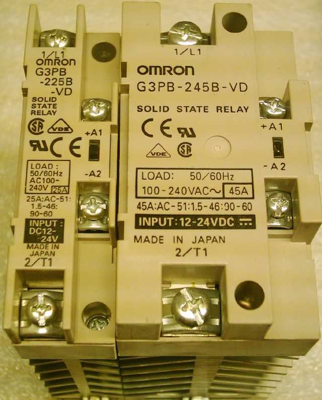

anstatt Relais nimmt man heute besser elektronische Lastschalter. Die Teile im Bild sind mit Kleinspannungen ansteuerbar.
MfG. Andreas
