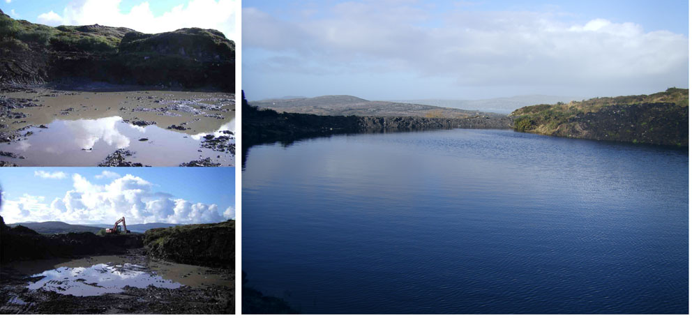

Am liebsten jedoch ist mir mein Speichersee mit 1000 Watt Wasserturbine :-)

PS: coole Anlage die Du da hast... mit eigenem Speichersee... nicht schlecht!!!
