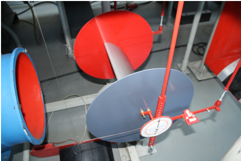

Zur Messmethode: das Profil wurde an 3 Waagen im Windkanal aufgehängt. Eine misst die Widerstandskraft, 2 andere messen die Auftriebskraft. In 5°-Schritten wurde der Anstellwinkel variiert und das angezeigte Gewicht auf den Waagen in g notiert. Um die Kraft zu erhalten, mit 9,81 / 1000 multipliziert. Für F_a wurden die Gewichte der beiden Auftriebswaagen addiert.
Hier ein Foto zum Messaufbau: (siehe Anhang)
Das Profilstück war nur 44 cm lang, wurde aber, wie im Foto zu sehen ist, durch Kreisscheiben an beiden Rändern eingespannt, um Randwirbel zu vermeiden - oder geht das so nicht?

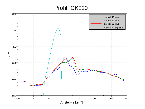

anbei mal ein Bild zu den gemessenen ca-werten. x-Achse ist der Anstellwinkel.
Durch den Kurvenverlauf würde ich mal ausschließen, dass die Winkelmessung dafür verantwortlich ist, sonst gäbe es doch einen Wert im Bereich 1,6 an einer falschen Stelle. Hier ist aber kein Wert in dieser Größenordnung vorhanden.
Die 3 Kurven gehören zu 3 verschiedenen Windgeschwindigkeiten, 10, 20 und 30 m/s. Die Windgeschwindigkeit wurde vom für die Windmaschine zuständigen Assistenten mit so einem Rohr gemessen, ich weiss ehrlich gesagt nicht wie das heisst, aber er macht das ständig und ich bin davon ausgegangen dass er weiss, was er da tut.
Die Kraftmessung über die Waagen sollte relativ genau sein, bei hohen Windgeschwindigkeiten und hohen Anstellwinkeln hat die Anordnung allerdings schon ziemlich geflattert. Aber Faktor 3? Kann ich mir irgendwie nicht vorstellen :-(

Auf den ersten Blick sehen die Kurven richtig aus.
Eine fehlerhafte Winkelmessung würde ich auch ausschließen. Wenn die Windgeschwindigkeit stimmt kann der Fehler eigentlich nur noch an der Waage liegen.
Hast du mal die Kalibrierung der Waage geprüft mit einer Probemasse oder Federwaage? Das Ganze auch mal in beiden Richtungen gleichzeitig, um zu sehen, ob unter Last etwas klemmt, oder so.

bin durch einen Moderator auf das Thema aufmerksam gemacht worden. man kann ja hier nicht alles lesen.
Vermuteter systematischer Fehler - gut möglich:
Der Qerschnitt des Luftsrahls passt nicht zur Größe vom Messobjekt. Ganz zu schweigen davon, dass der Freistrahl am Rand Luft ansaugt, damit gebremst wird und verwirbelt.
Immerhin wird bis Strömungsabriss etwa 2/3 des Auftriebs durch Sog erzeugt. Ob das hier noch richtig klappt?
Auch muss das an den Endscheiben noch einwandfrei klappen.
Immerhin habt Ihr an kräftige Endscheiben gedacht, sonst würdet Ihr über den Schlankheitsgrad ausgebremst s. Forum/cf3/topic.php?t=3840
Allerdings wäre es besser, wenn die Endscheiben fixiert bleiben und sich nur der Flügel mit engem Luftspalt (1, höchstens 2mm schätze ich) dazwichen drehen lässt.
So habt Ihr nämlich bei der Cw-Bestimmung die Luftreibung der Endscheiben mit drin und müsstet sie rausrechnen.
Auch dass könnte interessant sein, allerdings haben die Großväter meistens ohne Endscheiben gearbeitet. Nur, wenn Du noch Lesezeit hast: Forum/cf3/topic.php?t=2523&page=last#last_post

Dass durch ein Gebläse Wirbel erzeugt werden, die zumindest durch ne Lage Karnickeldraht zu brechen sind, ist Deinem Messassistenten schon klar, oder?
Besser noch sind Kreuzgitter aus Blechstreifen. Stichwort: Glätten, glätten, glätten.
Ob das beim offenen Luftstrahl aber noch viel bringt, bleibt allerdings fraglich.
Vermutlich ist Euer Windfeld am Flügel von marginaler Qualität.
Gruß, W.

Eins noch zum offenen Luftstrahl.
Sicher kann man auch damit einigermaßen zufriedenstellend messen. Da muss man aber in den unverwirbelten Kernbereich kommen und da bleiben.
Dazu muss der Strahlquerschnitt viel größer sein.

Ich werde nun in der Thesis wohl zum Schluß kommen, dass die Ergebnisse unbrauchbar sind und die Herstellerdaten weit genauer.
Das einzige was mich noch stutzig macht: Die gemessene Widerstandskraft liegt unter den Herstellerangaben, wieder um etwa Faktor 3. Müsste, mit Enscheiben-Luftwiderstand, Luftstom-randwirbeln, usw., nicht der gemessene cw-Wert tendenziell eher zu hoch sein als zu niedrig?

Hast Du schon mal auf die Re-Zahl geschaut?
Bei Dir habe ich ca 450000 ausgerechnet. DAs Crome-Buch hab' ich zu Hause, leider nicht hier.
DAs CK-Profil ist natürlich unendlich dick- das bekommt bei den Re-Zahlen
und bei der Wölbung unendlich Probleme.
Deine Ergebnisse sind vermutlich richtig. Das löst einfach ab.

Ach- ich seh noch: Die Versperrung in dem Windkanal ist viel zu hoch-
da muss Mist herauskommen. Wieviel % hast Du bei 10° Anstellwinkel?

ein paar Sachen versteh ich nicht ganz - hab ja, wie gesagt, als Elektrotechniker bisher wenig Ahnung von Aerodynamik.
1. Du sagst, der Crome hätte nur hohe Re-Werte - aber unser Wert ist doch im selben Bereich? Crome gibt Re = 400 000, 420 000 und 600 000 an, wir haben bei 20 und 30 m/s eine Re = 290 000 bzw. 460 000 . Hier das Bild aus Cromes Buch: http://www.windenergie-technik-crome.de/ProfilCK220.htm
2. Kann es auch sein, das dann der Stallpunkt so weit rechts liegt, woran liegt das?
3. Was versteht man unter Versperrung?
Hab nochmal einen richtigen Plot von Messwerten und abgelesenen Herstellerwerten für c_A in Abh. von alpha angehängt. die Herstellerwerte für < -7° und > +15° sind einfach mal vorerst so gesetzt worden, da Cromes Kennlinie keine größeren Winkel hergibt.
Viele Grüße,
Steffen
vergleich ca_mess und ca_hersteller
Dateiname: ca_vergleich.png
Dateigröße: 10.75 KB
Titel: vergleich ca_mess und ca_hersteller
Heruntergeladen: 3125
