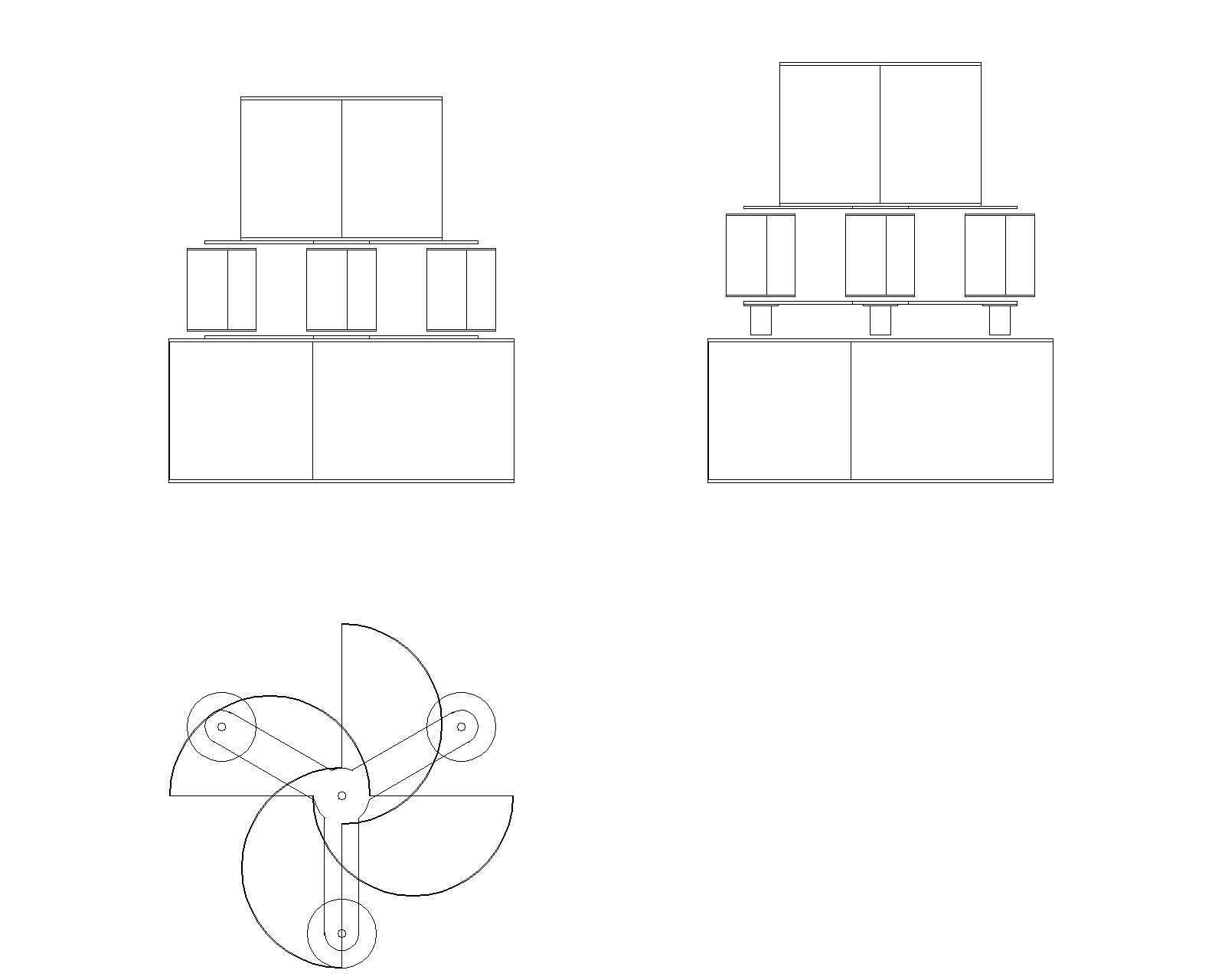

nochmal zum mitmeißeln:
Es geht mir nicht darum, maximalen Wirkungsgrad zu erzielen, sondern darum, bei Schwachwind mit einer VAWT schon eine verwertbare Spannung bereitzustellen.
Hohe Drehzahlen sind hier also ausdrücklich erwünscht!
Als Generatoren habe ich Glockenankermotoren ins Auge gefaßt. Die möchte ich (wegen der erzielbaren Spannung) in Reihe schalten. Leider reichen meine elektrischen Kenntnisse nicht so weit, daß ich mir vorstellen kann, wie sich die stark unterschiedlichen Drehzahlen der drei Generatoren dabei auf den Strom auswirken.
Kann mir das mal jemand erklären?

Re: Aerodynamisches Getriebe oder wie machen wir unseren Wind selber
Gepostet: 13.06.2012 - 01:26 Uhr  ·  #9
Erinnert mit irgendwie an das Prinzip der Mantelturbinen aber nicht vom Aufbau sondern das der Gesamtertrag kleiner sein wird wie ein normaler Savonius in der selben Größe der 3 Außenläufer Endpunkte.
Perpetum Mobile´s haben sich in der Praxis nicht bewährt die Energie wird sich nicht gegeneinander multiplizieren (InnenläuferxAußenläufer) sondern subtrahieren sprich gegeneinander behindern in der Strömung.
Interesannt wirds sicher zum ansehen, aber Energiegewinn wird nicht drinn sein.
Die verwertbare Spannung hängt nicht von der Drehzahl ab sondern vom Generatortyp, mit dem richtigen hast auch bei niedriger Umdrehungszahl genug Volt.
Beiträge: 4970
Gepostet: 13.06.2012 - 16:26 Uhr  ·  #10
...und wenn nicht, verwendet man ein Getriebe, auch dort gibt es tolle Lösung mit Planetengetrieben oder Riemenübersetzungen...
