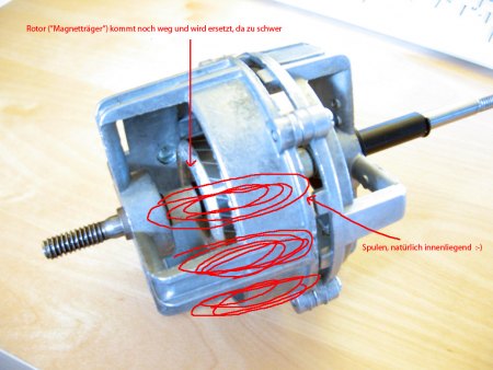

ich habe fast den gleichen Motor aus meinem uralten Venti deinstalliert und völlig auseinandergenommen. Spulen waren hinüber.
Ich habe den gesamten Kern entnommen, sodass jetzt praktisch nur noch die 2 Gehäuseglocken und die (bei mir 8mm) Welle übrig ist.
Ich möchte mir einen neuen Generator zusammenbasteln. Nur ist mein Generator ein kleines bisschen größer (Innendurchmesser 75mm).
Nebenbei mal eine Frage: was ist das Teil auf dem 3. Bild von oben? (....CBB61....). Bei mir ist das von SK Elektronik
Das habe ich vorerst nicht weggeschmissen.
Muss es denn immer die Spulenanzahl von 9 und Magnetanzahl von 12 sein?
In dem Gehäuse ist nicht sehr viel Platz. Ich wollte dann die Spulen achsial an die Innenwand kleben o.ä. und die Magnete auf eine neue Plattform auf der Welle befestigen.

Ja, das Tutorial habe ich auch runtergeladen. Aber wenn ich ehrlich bin, alles habe ich nicht verstanden. Es geht ja in erster Linie darum, die Magnete derart anzuordnen, dass sich der Cogging-Effekt aufhebt, oder?
Also so, wie ich das machen möchte, wenn ich das richtig verstanden habe im Tutorial, würde es bei mir nicht aussehen (Seite 4 des Tutorials).
Den Eisenring mit den slots und tooths, also dort, wo die Spulen waren, habe ich entfernt.
Ich würde die Spulen am Gehäuse befestigen. Deshalb habe ich da drin auch mehr Platz, die Spulen und die Magnete unterzubringen.
Ebenso den Rotor würde ich nicht so benutzen. Der Cogging-Effekt wäre ja dann nicht vorhanden (sehr schön veranschaulicht auf S. 15 des Tutorials), denn Kupfer ist ja nicht magnetisch. Hmm...
Mir geht es auch darum, ob man auch weniger Spulen (6?) nehmen könnte und weniger Magnete (9?)

Ah ok, ich hatte nicht ganz verstanden, dass du auch die Statornuten, also den Eisenkern entfernen willst. Das Verhältnis zwischen Spulen und Magneten sollte bei dreiphasigem Design immer 3:4 sein, also fortlaufend 6:8, 9:12, 12:16, ...
Was hast du dir überlegt, um die Spulen zu befestigen? Das stelle ich mir extrem schwierig vor.

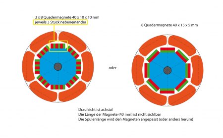

kurz vor´m Abschalten hier mal eine Skizze.
links sind, wie im Bild beschrieben, je 3 Stabmagnete (40 x 5 x 5) direkt nebeneinander. Geht das überhaupt oder ist das eher kontraproduktiv bzgl. Magnetfeld, usw.?
Ein Fehler ist mir unterlaufen: oben rechts die Magnetreihe ist falsch gedreht.
Rechts sind 8 Magnete (40 x 10 x 5) jeweils gedreht auf dem 8-Kant-Rotor (sieht man ja).
Die Spulendimensionen muss ich eben noch anpassen.
Hat das Wert, was ich da vorhabe?

Gepostet: 20.06.2011 - 17:20 Uhr  ·  #8
uppps....... o.O :-/
habe gerade gemerkt, dass die Magnetanordnung links auf dem Bild Schwachsinn ist. Da stimmt ja das Verhältnis Magnete/Spulen gar nicht mehr.
Vielleicht baue ich einen kleinen Scheibengenerator mit 9/12 Variation. Der Savonius wird 1m hoch und hat einen Durchmesser von ca. 60cm.
Das wird dann evtl. ein Scheibengenerator mit 20cm Durchmesser. Passt ja dann direkt unten an die Bodenplatte.
Da hat man ein wenig mehr Platz als in dieser Glocke des Motorgehäuses.
