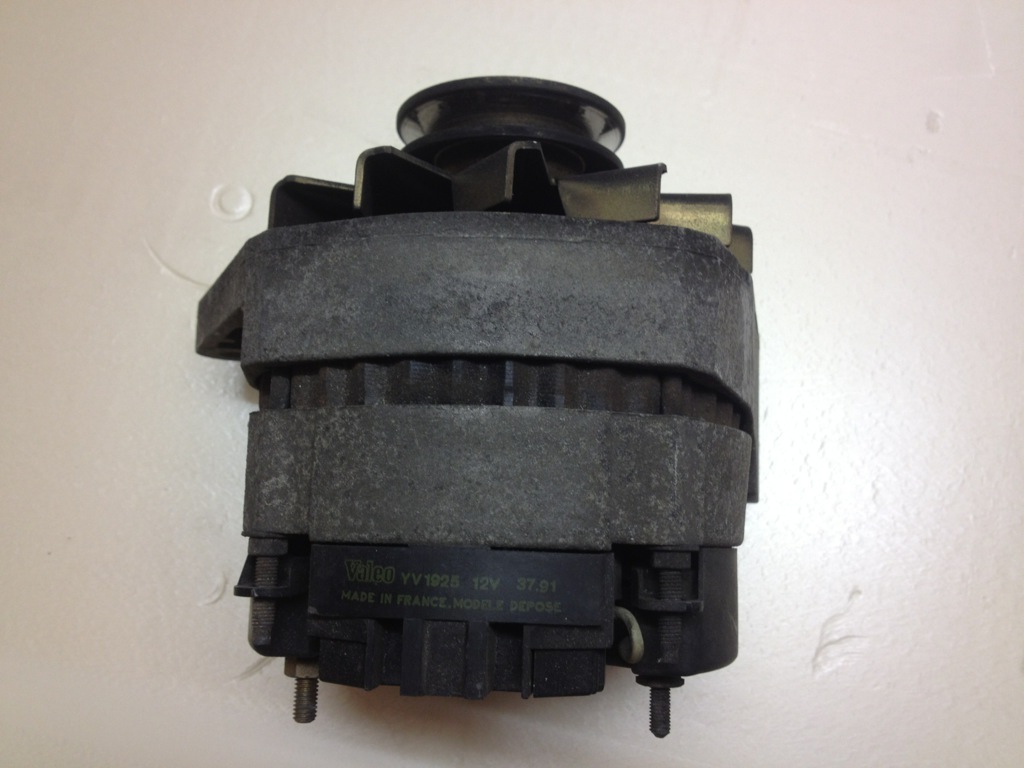

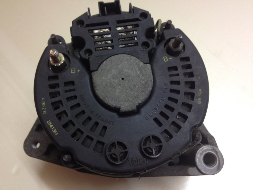

Hallo zusammen.
möchte mich mal kurz vorstellen.
Ich heiße Martin, komme aus dem wunderschönen Saarland und bin süchtig nach erneuerbaren Energien. Ausserdem immer irgendwas am basteln ;-)
Habe schon 2 PV Anlagen (17,8 und 8,8KW)
Nun würde ich gerne mal etwas mit Windgeneratoren ausprobieren.
Habe auf der Arbeit eine Lima gefunden. Bin nicht sicher ob sie noch geht. (Wie kann ich die testen!?)
Was haltet ihr davon? Kann ich mit der was anfangen? Braucht die einen Erregerstrom?
Würde mich über Tips freuen!
Danke
Martin

Um die Funktion zu testen musst du sie z.B. mit einer Bohrmaschine oder auf der Drehbank antreiben und die Ausgangsspannung messen. Je nach Modell muss die an eine Spannungsquelle angeschlossen sein, um die Erregerwicklung zu speisen. Schöner ist es, wenn du ein Modell mit Permanentmagneten erwischst.

Also ich habe mal grad 12 V drauf gegeben auf den Pin und aufs Gehäuse (also Erregerstrom)
Dann Bohrmaschine angeschlossen und bisschen gemessen...
Sieht alles sehr gut aus.
Nur was bringt mir der? Kann ich damit überhaupt was anfangen!? Wenn ja was!?!?!?
