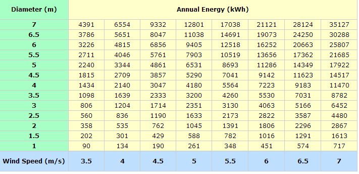

Also ein Durchschnitt von 3-5 m/s ist kein Durchschnitt. Gehen wir einmal von 4 m/s in 28 Meter Höhe aus.
Turbinen in eine Dachkonstruktion zu integrieren, ist ein sehr kompliziertes Unterfangen, da sie mit den Turbulenzen, die durch den Bau entstehen, fertig werden müßten - und das nur sehr unzureichend tun. Selbst die freie Montage auf der geplanten Kuppel wirft diese Probleme auf. Um das etwas genauer zu bewertenm müsste man vielleicht einmal eine Planskizze sehen.
Wenn Effizienz im Vordergrund steht, läge die Wahl natürlich bei einem Horizontalachser. Aus ästhetischen Gründen könnten dann auch Vertikalachser in Frage kommen.
Hier hast Du einmal einen groben Überblick über die zu erwartenden Erträge. Allerdings solltest Du angesichts der Rauhigkeit im Stadtgebiet eher von weniger ausgehen. Quelle : http://www.solacity.com/SmallWindTruth.htm#MakingSense

das heißt, so ungefähr könnte ich mal von 700-800 kw/h ausgehen (auf Grund der Rauhigkeit). Das ist schonmal gut um einen Anhaltswert zu haben.
