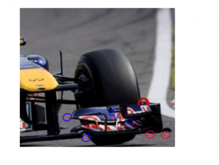

Jetzt wird er Sagen "was hat die Formel 1 mit Vawt zu tun" Sehr Viel nähmlich- das Medium Luft, das sollte bei der Formel 1 so schell und Widderstansarm bei vielen Rundungen und Ecken vorbei - wie bei vielen windrädern

Turbo für Darreus Profile auch zum Nachrüsten
Dateiname: frontwing.png
Dateigröße: 189.86 KB
Heruntergeladen: 1911
