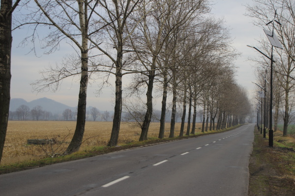

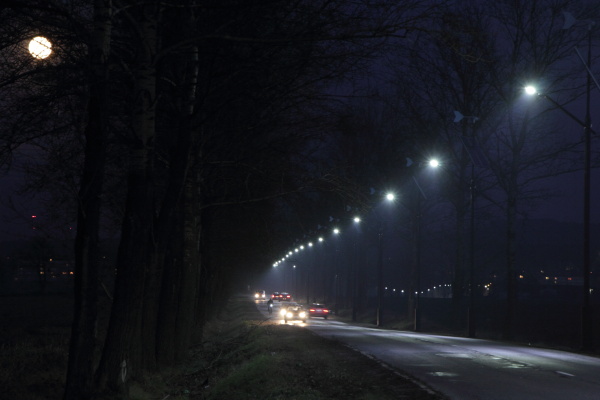

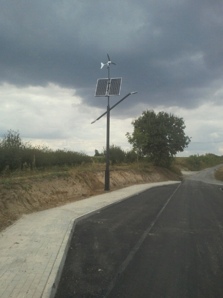

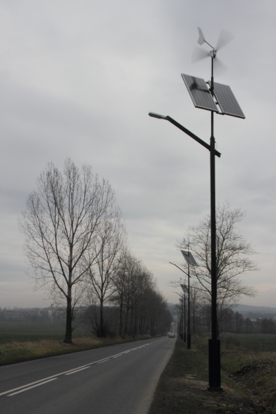

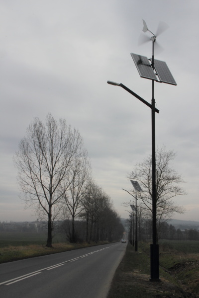

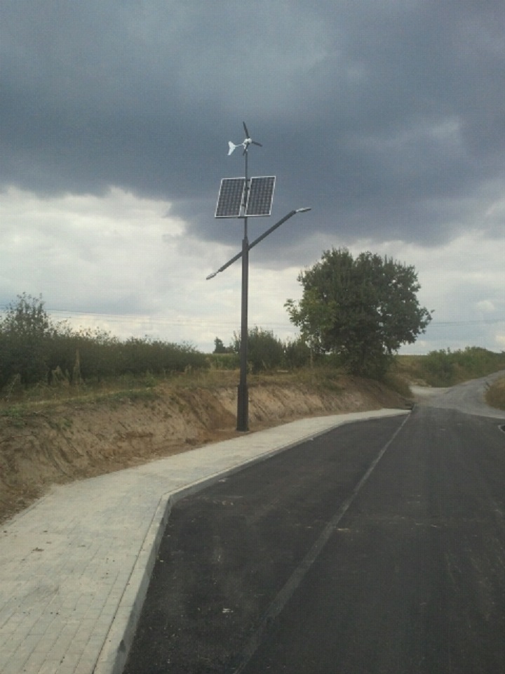

Auch wenn es wundern sollte, die Lampen sind seit Letzen Jahr installiert und obwohl die Allee dort ist, funktionieren die Lampen jede Nacht. Die Windgeneratoren liefern dort einen guten Beitrag, da das Laub oben in den Baumkronen den Wind anstaut. Im übrigen handelt es sich bei den Bildern nicht nur um eine Straße, sondern mehrere Straßen. Was man auch sehr schön sieht, dass die Windgeneratoren sehr gleichmäßig ausgerichtet sind, das zeigt das die Verwirbelungen sich nicht so negativ auswirken.

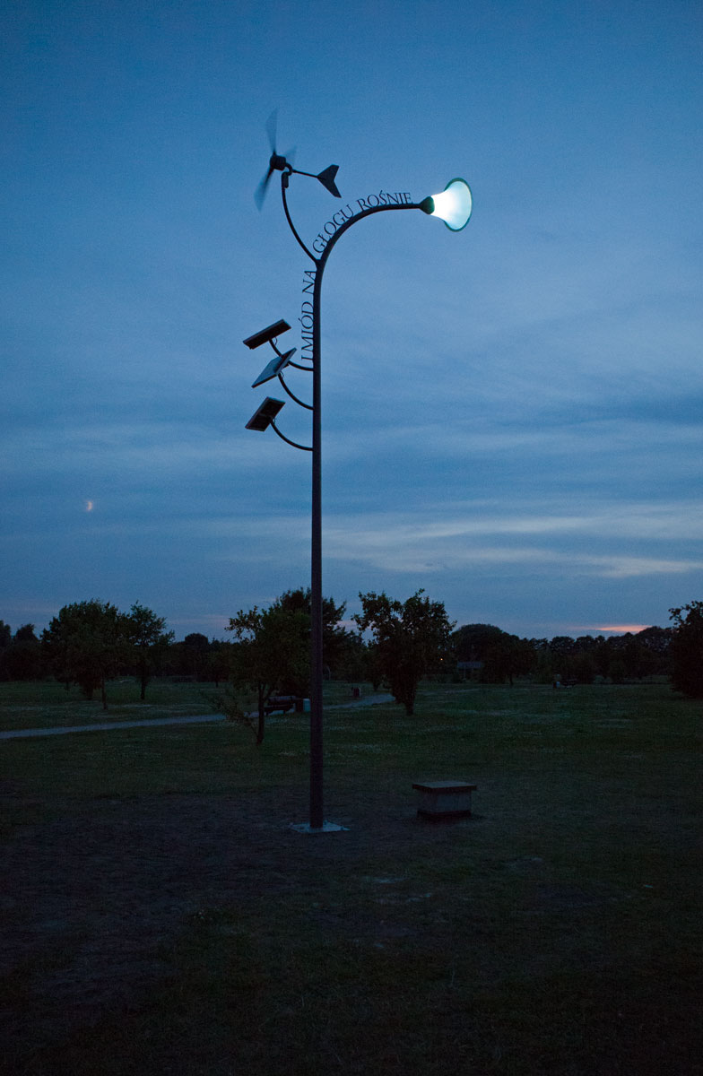

Auch Künstler mögen unsere Windgeneratoren
Dateiname: 130613gold7102small.jpg
Dateigröße: 120.32 KB
Titel: Auch Künstler mögen unsere Windgeneratoren
Information: Ein Kunstobjekt von Herrn Thorsten goldberg in Warschau, im Ronald Reagan Park

Ja , eine schöne Installation, vielmehr gleich viele, ganz unterschiedliche Standorte.
Ganz neu aber ist:
das belaubte Bäume den Wind positiv anstauen für Windkraftanlagen .Für welche Windrichtung denn?
Unsere Messergebnisse stimmen da nicht überein.
Auf welches Foto bezieht sich diese Aussage?
Auf alle Fälle ein ganz neuer Aspekt hier im Forum.
