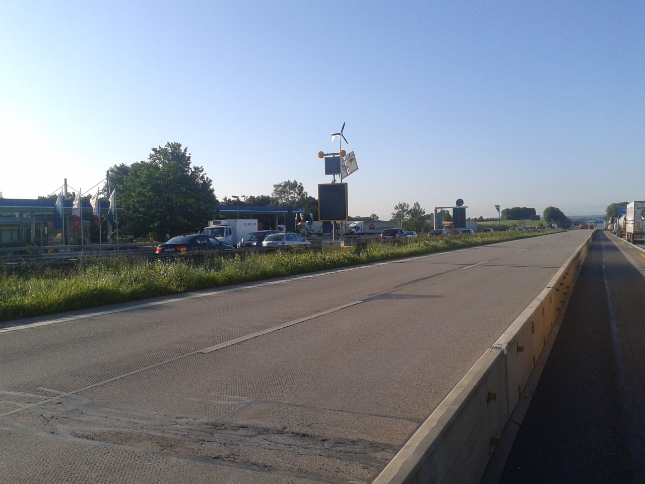

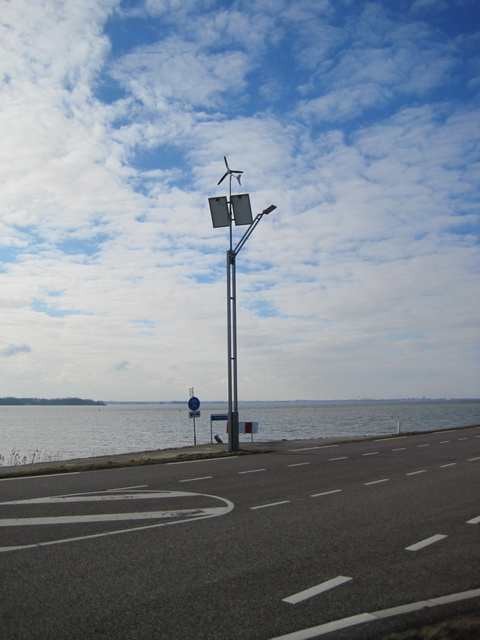

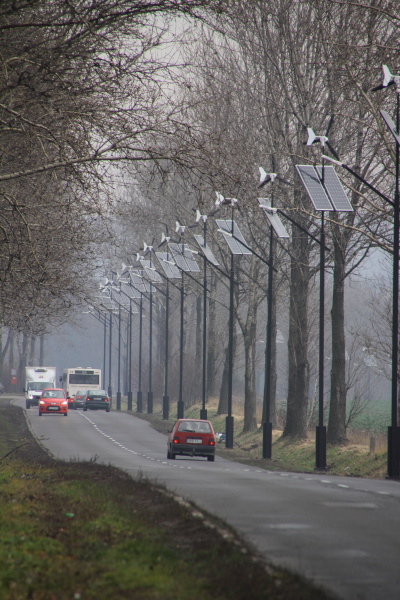

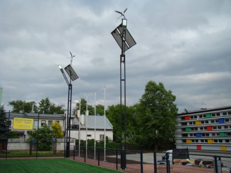

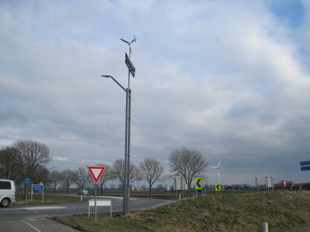

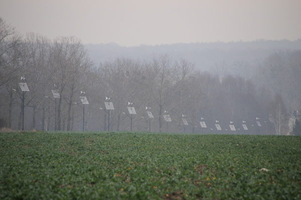

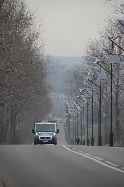

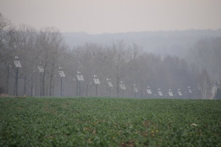

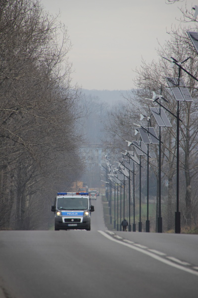

Warum denn so weit in die Ferne schweifen, diese Anlagen gibt es zu genüge auch in Europa
Gepostet: 30.08.2013 - 16:32 Uhr  ·  #5
Es liegt mir fern das Forum hier als Werbeplattform zu nutzen, aber bei dem Thema und den Bildern kann ich leider nicht anders.
Die Frage nach Ökologie lass ich mal dahingestellt, aber eines ist ganz sicher, dass besonders bei den Anlagen in Holland einiges zur Sicherheit im Straßenverkehr beigetragen wird und die Unfallzahlen durch die Ausleuchtung der Gefahrenpunkte reduziert wird.
Die Anlagen auf der Autobahn sind genauso sinnvoll, denn dadurch wird nicht nur ein Stau beim Austausch der Akkus vermieden, sondern das Risiko eine Unfalles wird noch verhindert.
Nun viel Spaß bei den Bildern, die Windgeneratoren sind teils Black 300 oder black 600.

Wow, schöne Umsetzung, die eine Straße mit den vielen kleinen Straßenbeleuchtern sieht recht futuristisch aus :lol:
Toll, dass Du Bilder aus der Niederlande rausgesucht hast :love:

Also einige der Anlagen stehen ja gut und sinnvoll, wenn ich allerdings die Bilder betrachte wo die Reihe Blacks inmitten von Bäumen umzingelt steht kann ich mir echt nur an den Kopf fassen...!
Wie soll denn das, vor allem im Sommer wenn auch noch Laub an den Ästen ist auch nur ansatzweise sinnvoll funktionieren?!
Sowas beklopptes! ...aber oft wollen es die Kunden eben auch nicht anders und versperren die Ohren...?!?

Prevent hat ganz gute Produkte und ich sehe auch kein Problem wenn hier von eurer Seite öfter mal was objetiv gepostet wird.
Das mit den Bäumen dachte ich mir auch gestern schon, aber ich wollte nicht deswegen extra rummotzen.
Is halt so ein Problem wenn Architekten Projekte erstellen wo sie wenig Ahnung haben.
Da wär eine große WKA und ein größeres PV Feld abseits besser und günstiger gewesen die die Straße zentral mit einer Akku Bank versorgen.
Auch wartungstechnisch.

zu der Installation an der Allee:
Dass der Beitrag am Windstrom im Sommer durch Blätter an den Bäumen geringer ist, ist quasi egal:
a) Es gibt weniger Nachtstunden im Sommer
b) Es gibt mehr Solarstrom im Sommer
Mich würde interessieren wie viel die zusätzlichen Blacks im Winter gegenüber der PV unter
den bestimmt schwierigen Windbedingungen bringen. Also das Verhältnis zwischen PV und Windstrom.
Gibt es da wenigstens ungefähre Zahlen?
Danke Gruß Frank
Alter: 74
Re: Straßenlaternen mit Windkraft betrieben
Gepostet: 01.09.2013 - 22:23 Uhr  ·  #10
@ Frank (Erdorf)
Für die Solarpaneele sind die Blätter im Sommer sogar noch deutlich ungünstiger, als für die Windkenegieanlagen...
Diese Installation an der Allee ist optisch ohne Frage überzeugend. Energietechnisch und praktisch allerdings vollkommen grenzdebil...
Da ist eine Menge Geld zum Fenster heraugeworfen worden. Aber es gab sicherlich ein paar Leute, die unten gestanden haben, um es aufzufangen...

sehe ich genauso, da hat sich n Kommunalpolitiker ein Denkmal gesetzt. die Beschattung der Panele im Sommer wird den Wirkungsgrad in den Keller treiben und der Wind wird durch die Bäume a) schön verwirbelt und b) natürlich auch ordentlich gebremst c) können die Äste schön an die repeller schlagen bei Wind ...
Hoffentlich haben die trotzdem n Kabel zur "Einspeisung des Überschusses" dazu gelegt ... keine Frage, an der Strandpromenade so n Windspiel macht was her und dürfte auch funktionieren, aber unter der Allee ???

leider bekommen wir 'so' wohl kaum mehr konkrete Infos zu der Installation auf der Allee.
Eins ist jedenfalls sicher:
Eine Landstraße wird nicht grundlos beleuchtet, egal wie nun tatsächlich realisiert.
Auf einem Bild kann man einen Fahrradfahrer erkennen,
ich kann keinen extra Fahrradweg erkennen.
Zweifelsfrei wird so eine Beleuchtung die Sicherheit, insbesondere für Fahrradfahrer auf dieser Straße erhöhen.
Wie viele Stunden denn auf diese Art dabei herauskommen, wüsste ich gerne.
Das abzuschätzen braucht aber mehr als zwei Bilder.
Und wenn es 'nur' 3 Stunden Licht pro Tag wären - vielleicht sind sogar Bewegungsmelder integriert -
reicht das aus um die meisten Fahrradfahrer in der Dämmerung und in den Abendstunden damit zu schützen.
Ich finde das alles sehr interessant, und würde gerne mehr konkrete Infos bekommen,
gerade auch wegen der offensichtlich ungünstigen Wind und Sonnen Verhältnisse.
Letztendlich können wir doch froh sein, dass jemand den Mut hatte so etwas auszuprobieren.
Ich wüsste halt gerne wie gut oder auch schlecht das funktioniert.
Ob und wie viel die Installation nun hilft.
Gruß Frank

Laut dieser Quelle hat 'so eine' LED Laterne 40 .. 50 Watt:
http://kea-bw.de/fileadmin/use…lz_VDE.pdf
Wenn es nun, darum geht ein paar Stunden Licht bereit zu stellen, möglicherweise noch gesteuert über Bewegungsmelder,
sind vielleicht pro Laterne 250 Wh erforderlich.
Und, keine Chance, grob 250 Wh / Tag unter den zugegeben schlechten Bedingungen zu erreichen?
Die Bilder von der Allee wurden (vermutlich) in Polen aufgenommen und zwar am: 28.11.2012, gegen Mittag.
Gruß Frank

Hallo Vitis,
Ich würde mal schätzen die PV von der Allee hat so 200 Wp.
Die PV hat einen vermeidbarer konstruktiven Fehler:
Der Windmast selbst, schattet die PV Module ab :'(
Die PV hätte in gleicher Ebene 50cm tiefer installiert werden müssen,
mit dem oberen Rand vorne an dem Mast verbunden.
Auf den Photos sehe ich ansonsten keine Teilbeschattung,
wobei die Aufnahmen wie schon gesagt gegen Mittag gemacht wurden ...
Witzig: durch den Schatten des Mastes, (eine Südausrichtung der Module mal angenommen),
haben Sie gleichzeitig eine Sonnenuhr gebaut :fgrin:
Mit dem Black magst du recht haben,
nun, wenn der Black 50 Wh .. 100 Wh am Tag liefert wären das immerhin 1 .. 2 Stunden Licht zusätzlich zur PV ...
Gruß Frank
