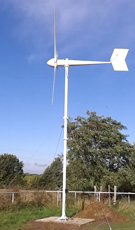

Die Nabenhöhe liegt bei 7m, der Radius bei 5m. Die Hauptwindrichtung ist ohne Verbauungen, ein glattes abgeerntetes Feld. Unter 3m/s fängt das Rad an zu rotieren, macht aber kaum Leistung. Ab ca 6m/s gibt es 1kW Leistung, so wie im Datenblatt beschrieben. 3,5kW habe Ich schon gesehen, die elektrische Abregelung funktioniert (WB3800, SMA Protection Box 400)
http://www.hengfeng-power.com/…path=0,112,
Im Betrieb kommen jetzt Optimierungs-Überlegungen.
Mir fällt auf, das das Rad z.B bei 6-8m/s die Richtung nicht wirklich hält und etwas 'vor sich hin eiert'. Es dreht sich immer mal wieder geschätzte 30Grad aus der Windrichtung und die Leistung geht runter.
Der Wind war jetzt etwas böhig, vielleicht ist das der Grund. In Bodennähe wird es wohl immer diese Böhen geben.
Eine andere Möglichkeit ist die für mich etwas komische Windfahne. Ein Bild schicke Ich mit.
Das Fahnenblatt kann sich auf einer schräg stehenden Achse drehen. Das ist wohl Teil der Sturmsicherung, erscheint mir aber nicht die beste Lösung, weil die sich auch im Betrieb bewegt.
Das Blatt festzustellen wird wohl die Sturmsicherung aushebeln. Beim Suchen nach Informationen zu Sturmsicherungen habe Ich meine Variante nichts gefunden.
Ich wollte mal versuchen die Ausrichtung des Windrades fest zu stellen, z.B. mit einer Schnur an der Windfahne, habe aber etwas Respekt vor der mechanischen Energie des bewegten Rotors.
Ist dieses Herumeiern normal, oder kann man das verbessern?

Ansicht Windrad

Natürlich kann es immer mal sein, das Repeller und Windfahne nicht richtig zusammenpassen. Aber ich würde hier rein gefühlsmäßig sagen: Sieht eher stimmig aus. Was das "Eiern" um 30 Grad angeht, das ist durchaus normal, Denn die Windrichtung gibt es - vor allem in Bodennähe - praktisch nicht. Deshalb sind 30 Grad noch eher wenig. Ich sehe gerade bei meiner Turbine Pendelbewegungen von 90 Grad und mehr. Vielleicht baust Du Dir einfach mal mit einem Stab und einem Faden eine "Messanlage" für die Windrichtung... Auch das Verlangsamen ist durchaus normal. Wind mit linearer Geschwindigkeit kommt in niedrigen Höhen praktisch nicht vor. Du kannst innerhalb einer Sekunde von 10% auf 100% Leistung kommen und umgekehrt. Siehe Dir die Sache erst einmal in Ruhe an. Übrigens: Kann der Wind hinter der Anlage ungestört abfließen? Oder staut er sich etwa vor einer Hauswand oder einer Baumreihe? Auch das könnte zu einem unruhigen Lauf führen.

Nach Westen ist es ganz frei, nach Osten sind es 120m bis zum Haus, das Windrad steht aber auch noch auf einem kleinen Hügel etwa auf der Höhe des Dachfirstes. Der kleine Baum auf dem Bild steht etwa nördlich und scheint ersteinmal nicht zu stören.
Für unseren nicht so windreichen Bereich ein recht idealer Standort.
Das Beobachten mache Ich schon eine Weile mit wachsender Begeisterung :-)
Jetzt ist erst einmal Windstille, beim nächsten Wind werde Ich das mal mit dem Windfaden ausprobieren.
Mir ist die geplante Wirkung der beweglichen Windfahne nicht klar. Eigentlich sollte eine kleinere feste Windfahre doch eine vergleichbare Wirkung haben, oder?
Ich habe hier im Forum den Thread über die gelochte Windfahne gelesen. Das macht für mich Sinn.
Die Wirkung auf die Sturmsicherung kann ich mir aber noch nicht vorstellen. Bei unserem ersten Gewittersturm war es schon ordentlich Gewalt im Spiel. Das die dann nur über den Lastwiderstand verbraten weil die Sturmsicherung nicht richtig funktioniert führt bestimmt zu Bruch.....
Gruß Klaus

Ich kenne die Anlage und kann nur berichten dass die Sturmsicherung leider NICHt funktioniert und wohl nur alleine der Kosntruktuer versteht wie das klappen soll...die Physik jednefalls hats auch nicht kapiert ;-)
Hier sollte man ggf. nacharbeiten und sich etwas ausdenken. Wenn du was scheißen magst, dann kannst du den Schwanz entfernen und dir ein Furlingsystem konstruieren, das wäre wohl das sinnvollste aber die abgewinkelte Fahne liegt nict jedem. Alternativ gehts natürlich auch mit Seitenfahne oder über Federkraft.

Ein Offset ist vorhanden. Ca 10-15 cm ist die Rotorachse seitich versetzt. Genau kann Ich das erst nach dem ersten Abbau ausmessen.
Die ersten Test waren interessant. Die Ausrichtung des Windrades ist eine mittlere Katastophe.
Das hin und her eiern kommt kaum aus dem Wind. Die Achse des Generators bewegt sich etwa zwischen 0 und 45 Grad zur Windrichtung. Die Sturmabschaltung löst also eigentlich stetig aus.
Der Flügel scheint mir zu kurz und macht seine Arbeit durch die bewegliche Aufhängung nicht ordentlich.
Dann sehe Ich da noch ein anderes Problem. Das seitliche Offset der horizontalen Drehachse ist ca 12cm, der Rotor ist aber etwa 40cm von der Drehachse des Turms entfernt.
Wenn das Rad durch Starkwind gedreht wird vergrößert sich der Hebel mit dem die Windkraft an der Gondel dreht. Das ganze ist dadurch labil und erklärt das Eiern.
Sind meine Überlegungen da richtig?
An den Gemetrien kann Ich wahrscheinlich wenig ändern. Mir bleiben die Überlegungen für einen neuen Schwanz.....

10-15 cm ist recht wenige aber durchaus noch im Limit, da kann man was machen.
Schau mal hier durchs Forum, irgendwo habe ich mal ein Exceltool gepostet das ich gebastelt habe um die Furlingdaten zu berechnen.
Letztlich ist es aber ertwas schwarze Magie und immer mit Probieren verbunden. Schau dir ruhig auch mal unter fieldlines.com oder besser noch anotherpower.com die Beiträge von Chris Olson an. Sein Furling arbeitet ohne Schrägstellungen und Mit Federkraft- auch einen nette Variante und vor allem sehr gut einzustellen und anzupassen- vielleicht ganz gut wenn man nicht wirklich weiß woran man ist. Letztlich ist sein Durchmesser fast der gleiche wie bei dir und auch das Offset ähnlich ( auch er hält es recht klein). Vielleicht kannst du seine Maße übernehmen...
Vorteil an der Variante Mit der Feder ist dass man nicht auf das Gewicht des Schwanzteiles achten muss und eben deutlich bessere Einstellmöglichkeiten auch sehr kurzfristig und ohne erneuten Umbau hat - so würde ich es wohl machen.
