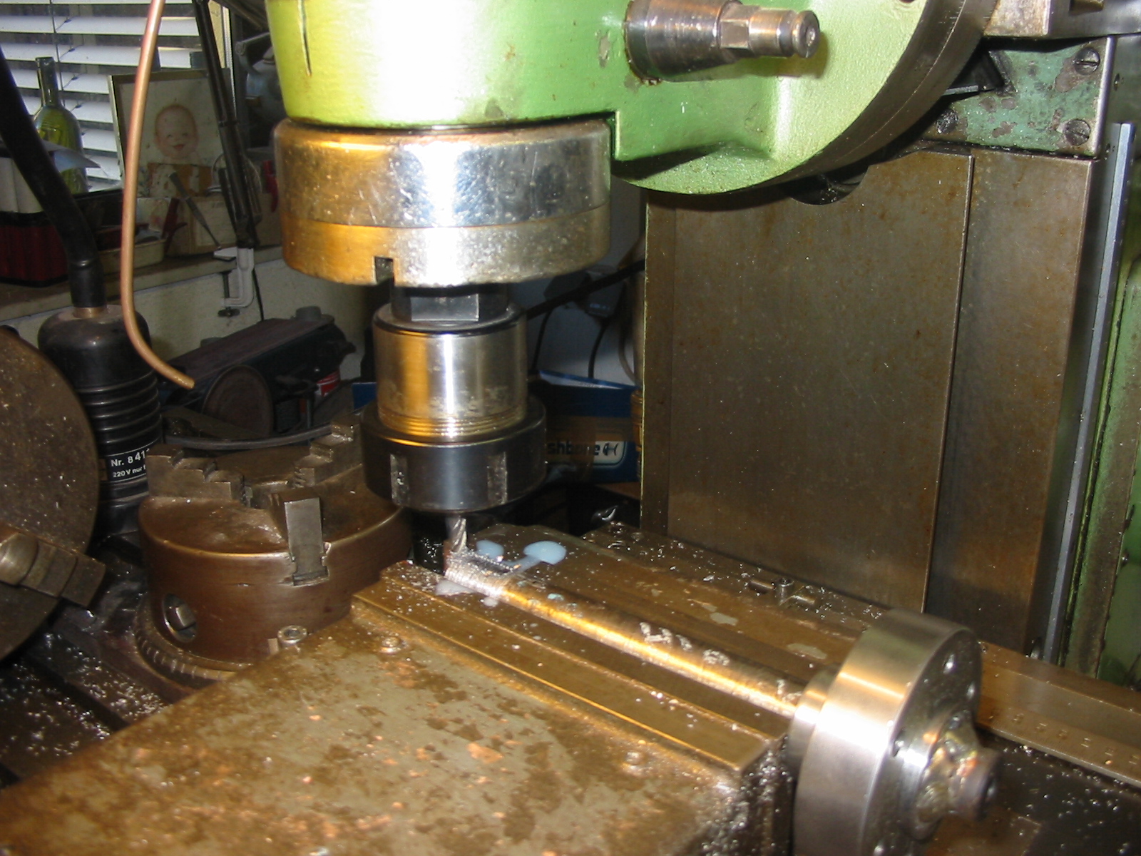

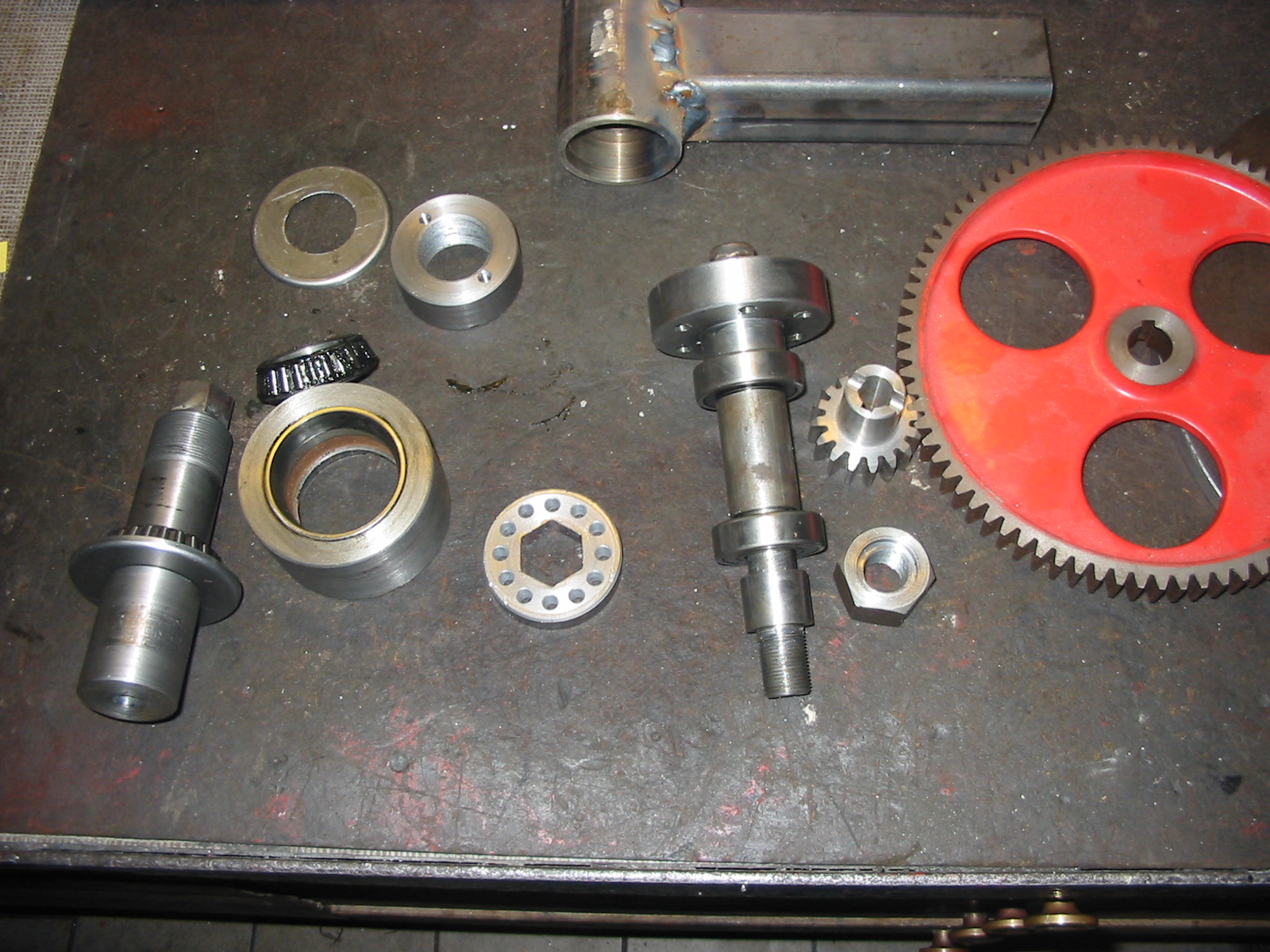

Ich baue gerade zusätzlich zu meiner Photovoltaik Halbinselanlage 2,6kWp mit 24V1000Ah Akku ein Windrad. Es wird ein 6 Flügler mit 1,6m Dm. Die Flügel habe ich gekauft, den Rest baue ich selbst. Die Achse ist Kugelgelager mit einer Stahlwelle Dm. 20mm, das Drehlager besteht aus 2 gr. Kegelrollenlager (Radlager Chrysler Voyager). Als Generator verwende ich eine LKW 24V Lima die 1 zu 5 übersetzt wird.
Nun zu meiner Frage wegen der Sturmsicherung, ich möchte die Rotorachse etwas aus der Mitte anordnen damit sich das Windrad bei Sturm aus dem Wind dreht, wie weit soll die Achse aus der Mitte versetzt werden? Weiters bin ich mir nicht sicher wie lange und wie groß der Schwanz werden soll?
Vielleicht habt Ihr ja Anregungen für mich.
Anbei noch Fotos von den bisher gefertigten Teilen.
Grüße Toni.

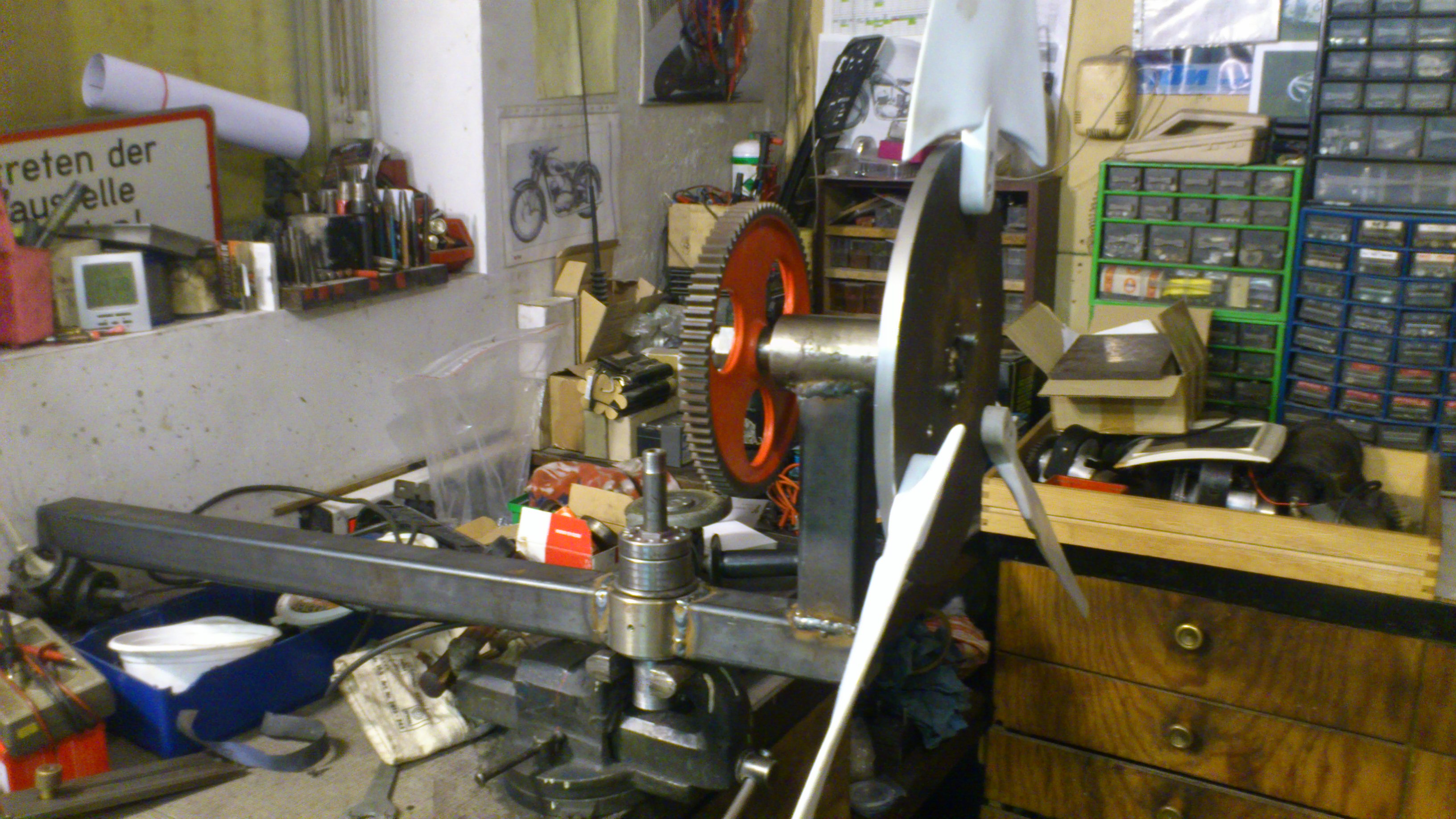

Hallo, heute habe ich weitergebaut, sind aber nur 3 Repeller montiert.

Hast du da den Aufbau er Gondel direkt ans Azimutlager geschweißt?
Siet aus wie ein "Radlager".
Toni1965
Beiträge: 10
Dabei seit: 11 / 2012
Re: Projekt Windrad Eigenbau
Gepostet: 14.01.2013 - 17:07 Uhr  ·  #10
Hallo Mark.
Das Kegelrollenlager stammt von einer Chrysler Voyager Hinterachse (Radlager) und ist sehr massiv.
Grüße Toni.

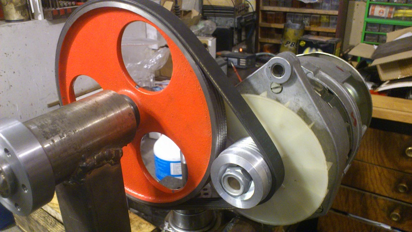

Hallo, Danke für die Antworten. Ich habe die Achse jetzt mittig angeschweißt und überlege mir die Seitenfahne, brauche ich da unbedingt die schwenkbare Heckfahne oder kann die auch fix bleiben? Übrigens das große rote Zahnrad macht großen Lärm, das drehe ich jetzt ab und verwende einen Rippen V-Riemen ebenfalls vom Voyager. Wird sich zwar nicht so leicht drehen aber der Lärm geht gar nicht.
Grüße Toni.
Toni1965
Beiträge: 10
Gepostet: 05.02.2013 - 07:48 Uhr  ·  #15
Hallo, ich habe jetzt auf lärmarmen Riemenantrieb umgebaut:-)

ABER: ich hätte keine solchen AirX-Klone verwendet, sondern eher auf die Profile von Crome zurückgegriffen, weil die ein besseres Bild zu deiner Konstruktion
passen
Und den Repellerdurchmesser auf 2,00 m erhöht.
Die seitenfahnensicherung ist relativ simpel und einfach zu bauen.
Empfehlenswert: Selbsteinrastende Seitenfahnensicherung
Ebenfalls empfehlenswert die Sturmsicherung aus dem "Einfälle statt Abfälle" Heft 4
