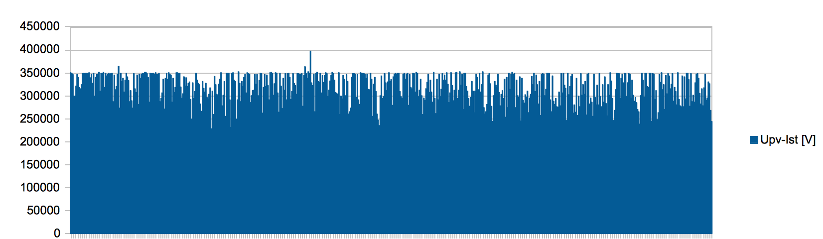

Ich habe Probleme mit meiner Windy Boy Protection Box 400 an einem WB 3800.
Die erste WBPB ist (zusammen mit dem WB) getauscht worden, weil es bei starkem Wind eine Überspannung gegeben hat, die den WB zum Aussteigen gebracht hat.
Die neue WBPB 400 regelt ab 350V ab. Das nimmt meiner Anlage zu viel Leistung. Statt 3,5kW ist jetzt nur noch ca. 1kW drin.
Obwohl so früh abgeregelt wird gibt es immer noch einzelne Messwerte die weit über die 350V hinaus gehen. Bisher habe Ich noch keine 400V gesehen, das liegt aber eher am aktuell geringen Wind.
Hier ein Diagramm:
Mein Vertrauen in die WBPB ist etwas gestört. Der Spike geht auf 397V, vorher und nachher werden die 350V kaum überschritten
Eigentlich würde zu meinem WB 3800 die WBPB 500 passen. Wenn Ich mir den Spike im Diagramm anschaue, wäre der WB in kürzester Zeit wieder defekt.
Hat jemand ähnliches beobachtet?
Was gibt es an Abhilfe oder Alternativen?
Gruß Klaus
Spannung hinter WBPB

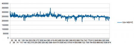

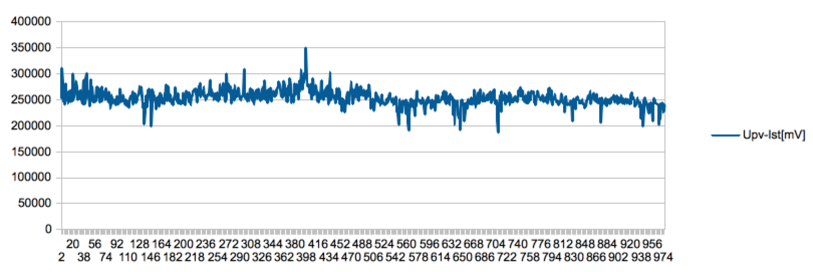

Hallo nochmal
Ich habe noch etwas weiter geforscht.
Im meinen alten Logdateien (vor dem Tausch des WB und der WBPB) kann Ich sehen, das das Spannungsnieveau viel geringer war. In der Zeit wurde die Leistung auch nur bei wirklich starkem Wind (ca > WS7) auf den Lastwiderstand geschaltet. Aktuell kann Ich das Schalten der WBPT schon bei ca WS 4 hören.
Hier eine alte Logdatei:
Dafür kann doch eigentlich nur die Lastkurve im WindyBoy verantwortlich sein, oder? Kann man die irgendwie einstellen?
Gruß Klaus

Die meisten Fragen kann Ich jetzt schon selber beantworten. Die Servicehotline von SMA ist super.
Der WindyBoy hat eine einstellbare Lastkurve, die mit dem Windy Boy Setup Tool eingestellt und übertragen werden kann.
Die einzelnen Spikes sind unkritisch, solange die 400V nicht überschritten werden. Dann geht zuerst die Protection Box kaputt um den Wechselrichter zu schützen.
Ich werde jetzt meine alte Lastkurve auslesen und auf den neuen Wechselrichter übertragen. Dann werde Ich die Eingangsspannungen loggen und nach Spikes schauen.
Gruß Klaus

Der Vollständigkeit schreibe Ich hier mal meine Ergebnisse zusammen. Vielleicht gibt es noch Denkfehler, oder es hilft anderen bei ähnlichen Problemen.
Meine hohen Spannungen werden wohl durch zwei Probleme ausgelöst. Die Protection Box ist (fast) unschuldig.
Einmal funktioniert bei mir die Sturmsicherung nicht wirklich, so dass bei starkem Wind das Rad auch mal kurz in den Wind gedreht wird und dann reichlich Leistung macht. Die Dynamik ist dabei enorm. Die Drehzahlerhöhung ist viel schneller als Ich mir das vorgestellt habe.
Der zweite Punkt ist der Lastwiderstand. Mir wurde einer von 39 Ohm zu meinem 3,5kW Windrad verkauft. Obwohl auch SMA den als passend gesehen hat, ist der aber zu gross. Das Windrad ist in der Lage auch mit diesem angeschalteten Widerstand über 550V zu erzeugen. In einer Böh habe Ich das messen können. Die Protection Box hätte dabei (laut SMA) kaputt gehen sollen (um den WindyBoy zu schützen), hat aber überlebt.
Das bedeutet dann eine Leistung von fast 8kW aus dem Generator. Wenn der WindyBoy noch nicht ausgestiegen ist müsste dann sogar noch die Einspeiseleistung von ca 3,5kW dazugerechnet werden. Also über 12kW aus dem 3,5kW Generator, gut kann das nicht sein.
Den Lastwiderstand habe Ich durch eine eigene Konstuktion aus 4 umgebauten Heizlüftern ersetzt, die zusammen 29 Ohm haben.
Heute war wieder ordentlich Wind mit bis zu 12 m/s und es gab keine Überspannungen. Alles sauber auf 350V abgeschnitten, so wie es sein soll.
Noch wichtiger ist mir jetzt der Umbau der Sturmsicherung. Diese enorme Leistung kann nur durch das zuverlässige Herausdrehen aus dem Wind minimiert werden.
Sind meine Überlegungen so richtig?
Gruß Klaus
