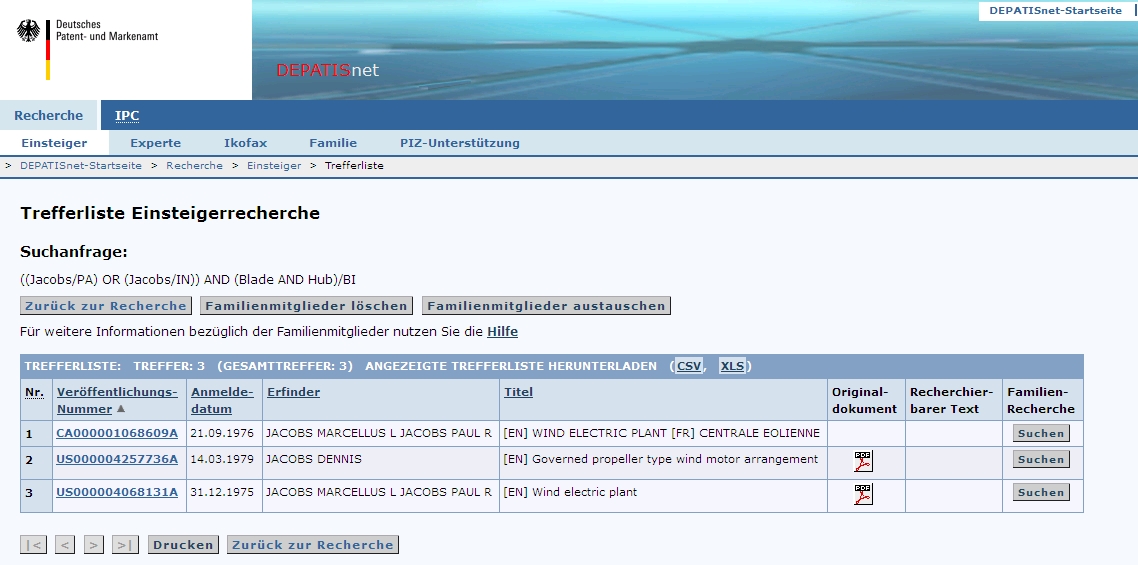

Keinen wirksamen Patentschutz gefunden,
weder vom Prinzip noch vom Datum.
Mein Suchergebnis anbei.
Wer will, kann ja selber noch suchen: Forum/cf3/topic.php?p=18803#real18803
Für den Eigenbau Patentschutz natürlich unrelevant.
Grüße, W.
