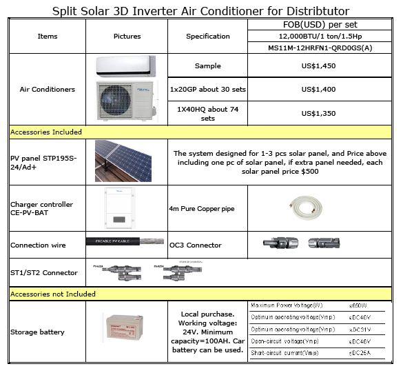

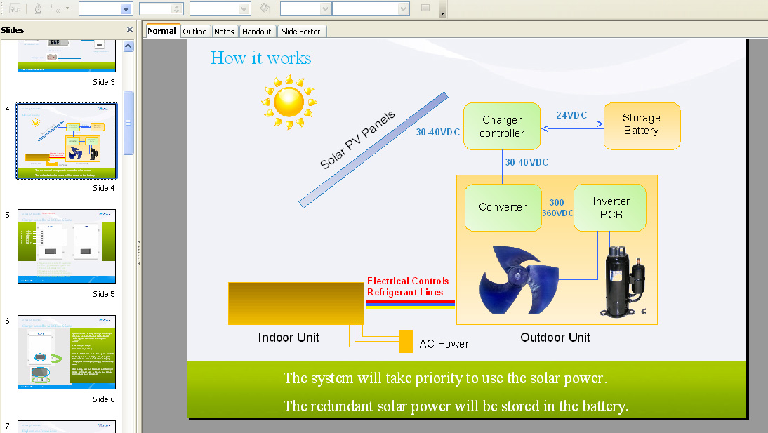

Servus .... denke dies passt hier rein .....
Gestern hab ich ein Angebot bekommen ueber ein Split Klimageraet also eigentlich eine kleine Waermepumpe das direct mit Gleichstrom PV unnd oder Wind laeuft (mit kl Batterie 24 oder 48 volt )
kennt jemand sich aus wie man so ein Air to Air Teil umbaut via Waermetauscher nehme ich an , zu einer Air to water idee ?
mercie
Dateiname: Spec. sheet.pdf
Dateigröße: 126.76 KB
Heruntergeladen: 1042
wärmeerzeugung mit windenergie
Dateiname: air.jpg
Dateigröße: 127.24 KB
Heruntergeladen: 1784

Air to Water nennt sich dann Luft-Wasser-Wärmepumpe.
Im Prinzip würde es reichen auf der Druckseite des Verdichters nen Plattenwärmetauscher in das System zu löten, auch wenn da n Kältetechniker wahrscheinlich n riesen Bohei drum macht.
Du kannst Dir aber auch einfach ne Solewärmepumpe bei zbay schießen und die Sole statt durchs Erdreich durch ne Außenkonstruktion leiten ... z.B. Gartenzaun aus Röhren fiele mir da ein. Oder eben Grabenkollektor im Erdreich.
Allerdings sollte dann Dein Heizsystem auch auf Niedertemperatur ausgelegt sein, sprich idealerweise Fußbodenheizung etc..
Von der Konstruktion her gibts aber auch Klimageräte, die sowohl heizen als auch kühlen können, die dann gekoppelt mit WKA und Solaranlage könnte im Sommer per Solar für Erfrischung und im Winter per WKA für Wärme sorgen.
Splitgeräte sind definitiv effektiver als diese Monoblöcke mit Wäschetrocknerschlauch.
Letztere gehörten aus meiner Sicht schlicht verboten. Ein Freund von mir hat so ein Ding ...
1. Der Schlauch / Die Schläuche sind nicht isoliert, sprich ein Gutteil der Wärme, die in Summe immer mehr ist als erzeugte Kälte geht gleich wieder in den Raum, esseidenn der Aparillo steht direkt an der Wand versteht sich.
2. Gerne werden so Einsätze mit verkauft, die dann den Schlauch durchs gekippte Fenster leiten, wodurch trotz Dichtkeil ne Menge Wärme durch die Ritzen und Spalten wieder einströmen.
Versicherungstechnisch zusätzlich noch problematisch, weil ein gekipptes Fenster als offenes Fenster gilt, sollte also ein Langfinger da einsteigen wirds ganz blöd.
3. Der Verdichter ist im Raum, sprich dessen Wärme muss zusätzlich abgeführt werden.
4. Ganz Duster wirds bei den Geräten mit nur einem Schlauch für die Wärmeabfuhr, weil natürlich im Raum / Gebäude ja kein Vakuum entstehen darf / kann, strömt wunderbar warme Luft nach.
5. Kondensat. Bei den Monoblöcken bleibt das Kondensat, das zwangsläufig entsteht im Raum und die Luft wird immer schön über die Keimschleuder gezogen. Bei den Splitgeräten wird das per Kondensatpumpe ins Freie befördert.
in Summe eine Geldvernichtungmaschine und Stromrechnungsankurbler.
Merke: Energieerhaltungssatz!!!
Ne Splitanlage ist etwas aufwändiger in der Installation, Loch in die Wand, Kabel raus führen, aber in Betrieb günstiger und um Längen effektiver.

Danke fuer das Intresse ....
Was mich daran reizt ist eher , das es eine Gleichstromidee ist , also eher eine direkte Verbindung ohne Wechselstrom zur Windturbine und oder PV und die kleine Batterie wohl eher nur ein "Ausgleichsmedium " ist ....
Also fallen komplizierte AC Steuerungen eher weg , die eher nicht in der Lage sind eine Waermepumpe zu betreiben , sondern eher nur Heizstaebe mit 3-4 mal weniger Ausbeute :-/
