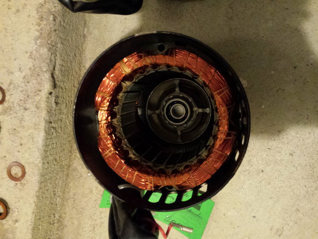

Also ich hab es jetzt endlich mal geschafft ein Foto vom Generatorgehäuse selbst zu machen. Gibt es in der Art der Wicklung einen großen Unterschied zwischen Motor und Generator? Sind die anders gewickelt? Bringt es vielleicht hier mal zu versuchen den neu zu wickeln?
Mein umgebauter Generator bringt keine Leistung mehr.
Dateiname: 20140318_183614.jpg
Dateigröße: 3.46 MB
Heruntergeladen: 1932
Re: Mein umgebauter Generator bringt keine Leistung mehr.
Gepostet: 24.03.2014 - 22:33 Uhr  ·  #13
Also wiegsagt ich bin nur Generatorlaie im Verhältniss zu Menelaos aber ich denke Umwickeln macht gar keine Sinn und ist eine "Mission Impossible".
Die Wicklung sieht auch nicht dannach aus wie wenn sie stärkere Ströme verträgt (Querschnitt /Ampere) am sinnvollsten wäre meiner Meinung es so zu belassen und ein Übersetzung zur Drehzahlerhöhung einzusetzen oder in wegzuschmeissen.
Mit steigender Drehzahl wird ev auch brauchbares rauskommen, einen Versuch ists wert...
Gru? Hans
Gepostet: 25.03.2014 - 09:43 Uhr  ·  #14
bei welcher Drehzahl kommen den 5-8V raus? Ist das eigentlich ein 1-Phasen oder 3-Phasen-Motor? Und für welche Spannungen ist der ursprünglich ausgelegt? Wenn der z.B. für 230V oder sogar 400V ausgelegt ist, ist die Wicklung entsprechend dünn bei 400W. Dann sind 5-8V natürlich sehr mager...
Gepostet: 31.03.2014 - 13:14 Uhr  ·  #16
Wenn ich richtig gezählt habe, hast du 24 Stege und jede Wicklung geht über 6 Stege. Für einen Wechselstromgenerator würde ich den Ankerumfang also in 24 / 6 = 4 Bereiche einteilen. Diese Bereiche sind jeweils zueinander wechselnd gepolt. Innerhab der Bereiche müssen alle Magnete aber die gleiche Polung haben. Alternativ arbeitest du mit einem Vielfachen von vier Bereichen und ordnest du die Magnete so an, dass im linken und rechten Spulenschenkel immer eine entgegengesetzte Polung anliegt.
