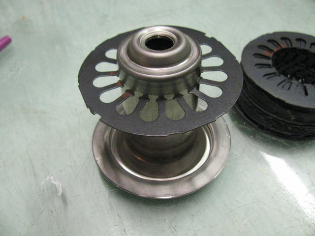

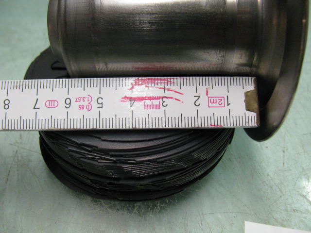

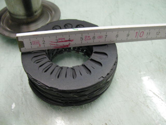

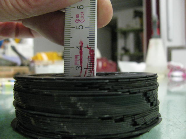

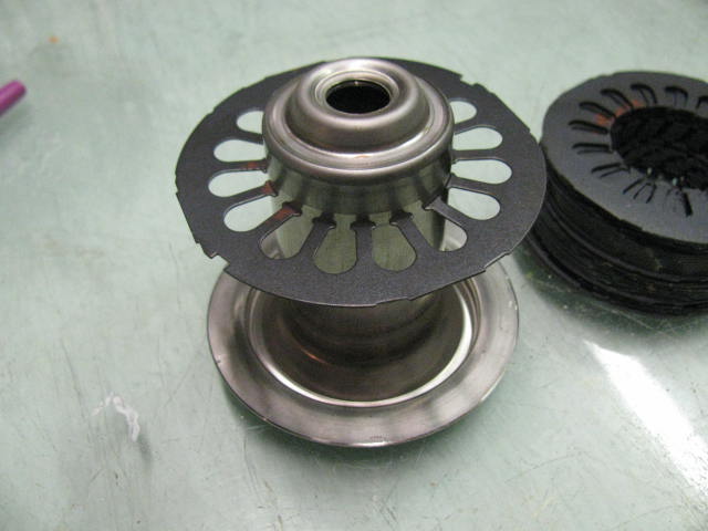

Habe gerade eine defekte Danfoss Umwälzpumpe zerlegt, und überlege mir, daraus einen Geni zu stricken. Du hast mal geschrieben, dass es da Probleme gibt, die Statorbleche von den "Nasen" zu befreien. Auch war da glaube ich zu lesen, dass diese lackiert sind. Jetzt stelle ich fest, da alle alten Wicklungen entfernt sind, dass die Bleche nicht lackiert sind ???? Mhhhh, spielt das eine eigentliche Rolle? Ich habe jetzt vor, die Bleche zu verkleben, damit das Statorpaket auch etwas höher wird, folgende Idee schwebt mir da vor: alle Statorbleche lackierenmit Schellack, anschliessend eine streichfertige Eisenpulvermischung ( Epoxydharz und Eisenpulver ) auf jeds Statorblech auftragen, mittels Roller, so ist gewährleistet, dass die Schichten in etwa gleich dick werden. Zur besseren Verständlichkeit, Statorblech, Eisenharzmischung, dann wieder Statorblech, Eisenharzmischung, usw, usw., die" Nasen werden ebenfalls dann nock mit Epoxidharz vergossen, so dass die Sache stabil genug wird um anschliessend auf der Drezhbank ausgedreht zu werden. Ist alles ausgehärtet, wird das ganze in der Drehbank ausgedreht, übrig bleiben wird der Ring aus den Statorblechen, so wenigstens meine Vorstellung.
Was meinst Du dazu,wird so hinhauen, dass mit der zusätzlich eingebrachten Eisen-Epoxydschichten?
Freu mich da auf Deine Meinung.
Gruss soderica

Wenn ich dass richtig gelesen habe willst du das bestehende Statorblechpacket "höher " machen....
Es Stimmt, da hast Du Recht die Bleche sind gegeneinander isoliert mit einer Beschichtung. ( mit welcher könnte dir besser Alois oder ein anderer Experte beantworten ...meines Wissens ist es kein Lack..!)
Zu der Erhöhung des Staortapels , würde ich an Deiner Stelle einfachhalber den Schrottplatz Deines Vertrauens aufsuchen ... ( bei meinem werden E-Motoren { auch sehr viele Umwälzpumpen aller Markennamen !) dort in einem großen Container gesammelt.. kostet vielleicht ( Kilopreis ! wenige Euro 3- 4 ?!?)
Mit Sicherheit würde ich hier bei mir die gleichen Statorbleche finden ..einfach oben drauf stapeln ......fertig! ;-)

Hallo Aloys
Das Statorpaket im Originalzustand hat eienen Aussendurchmesser von 80mm, Innendurchmesser mit den Stegen 40mm. Pakethöhe der Bleche ist 25mm.
Das ganze ist zwar eher klein, aber ich möchte hier mal versuchen, mit einer so kleinen Anordnung etwas zu verwirklichen. Nach dem Ausdrehen sollte mir ein Innendurchmesser von 65mm zu Verfügung stehen. Die Statorhöhe mit 25mm ist mir allerdings etwas zu kurz, den der verfügbare Raum ist auf 60mm möglich. Entsprechend müssen hier aber ein paar Ergänzungsarbeiten am Alugehäuse gemacht werden, repektive der Pumpendeckel aus Eisen muss geändert werden, so dass auch entsprechende Kugellager verbaut werden können. Erhöhe ich das Paket auf 40mm, wäre dies auch ideal für die vorhandenen Magnete, die ich noch verfügbar habe 40/10/5mm. Ich will da keine Rekorde aufstellen, mir gefällt aber die relativ kleine Form der Pumpe und die wäre auch ideal in einen Rohrmasten zu montieren. Paket erhöhen? Sandwich verbund wie erwähnt? Das Ausdrehen nach der Verklebung würde auch um ein vielfaches besser gehen, da dieStabilität der Bleche untereinander viel höher würde. Eisenpulver mit Korngrösse 8 my in Verbindung mit Harz ( bis 150 Grad Temperaturstabli ) sollte da doch eigentlich funktionieren. logischerweise wäre es ein riesiger Vorteil ich hätte da einebaugleiche Pumpe, nur, die liegen leider nicht am Strassenrand und das Ausdrehen würde dan wieder um einiges komplizierter. Verschrauben, OK, bringt aber schon sehr viel Verzug in die einzelnen Bleche ( Grate an den Bohrungen, die einzeln mittels Senker entfernt werden müssten ). Bin da aber immer offen für weitere Vorschläge von Euch.
Gruss soderica
