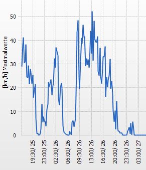

Ich habe drei Jahre mit einem Windmesser, der an der Sensorbox meiner Solaranlage angeschlossen ist, die Windstärke gemessen und kontinuierlich aufgezeichnet. Nach den vorliegenden Ergebnissen hatte ich etwa 600-800 Stunden/Jahr Windgeschwindigkeiten von 30km/h oder mehr.

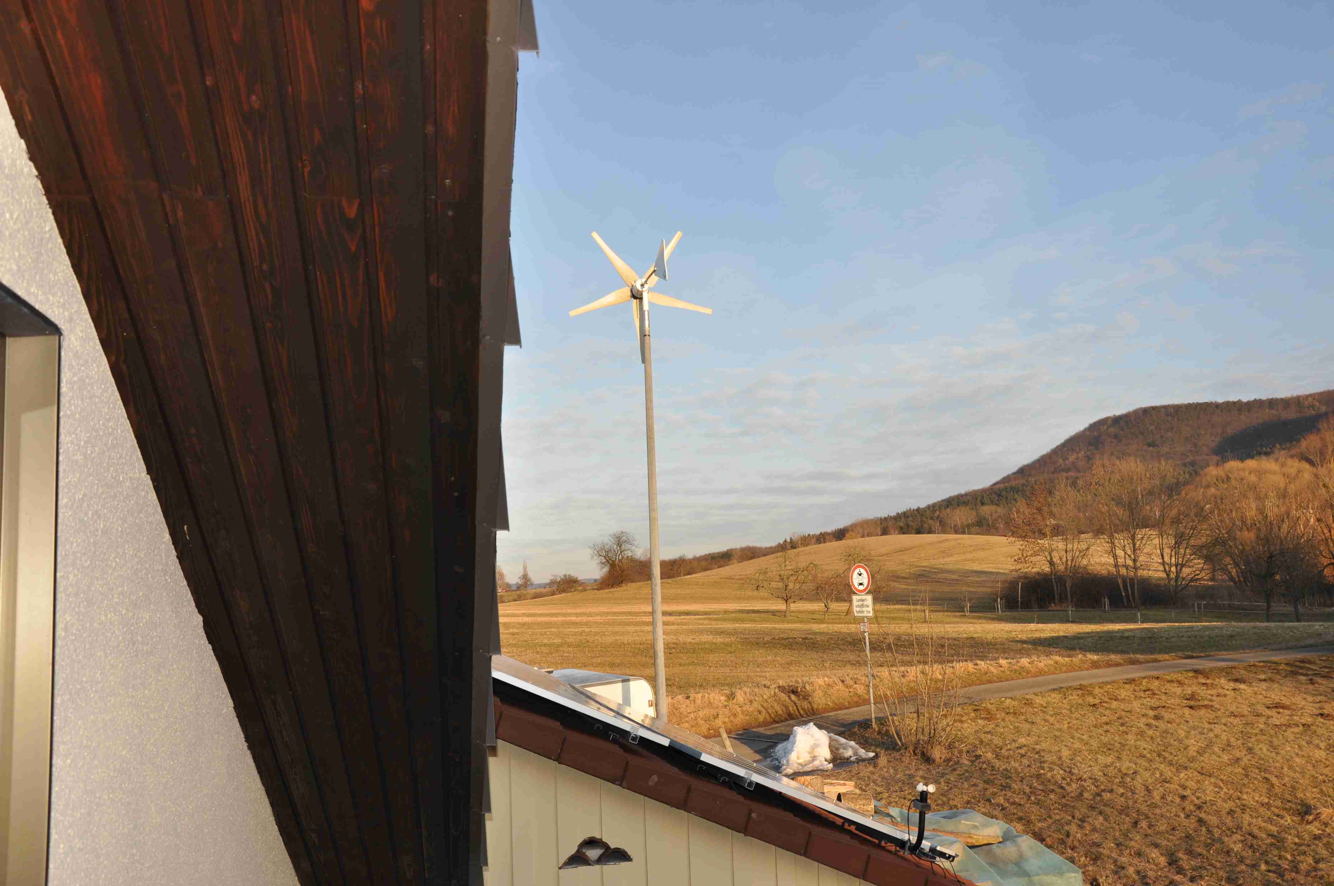

Das Windrad wurde sofort geliefert und von mir auf einen Mast von 6,5m Höhe am höchsten Punkt meines Grundstücks aufgebaut. Der Abstand zum Windmesser beträgt etwa 6 m.

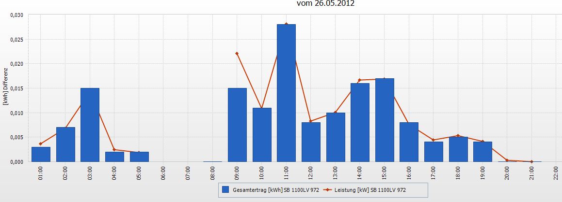

Ich habe mal für einen nicht schlechten "Windtag" die Aufzeichnung der Windgeschwindigkeit und der erzeugten Energie beigefügt.
Mach dir mal selber ein Bild davon.

Ich mache ja nun hauptberuflich Windmessungen und Auswertungen von Messdaten und achte deshalb besonders auf die Sensoren und wie sie montiert wurden. Und da sind mir gleich mehrere Dinge aufgefallen :
Ich gehe mal davon aus, das wir von dem Anemometer für die gemachte Windmessung sprechen das unten rechts auf dem Bild bei den Solarmodulen zu sehen ist.
a) Leider ist die Position des Sensors so dicht an einer Dachfläche völlig ungeeignet um damit eine Aussage über das mögliche Windpotential zu erreichen und noch viel weniger um einen Abgleich zwischen Windgeschwindigkeit und Leistung zu machen. Das Anemometer misst irgendeine unbekannte Mischung aus turbulenter Strömung, ein bisschen horizontaler Strömung und ein bisschen schräg von unten und und und. Man braucht auch nicht auf die Idee kommen so ala: Na wenn das da so x m/s anzeigt müsste das am Windrad aber mindestens xy m/s sein. Kurz und knapp "das geht so ganz und gar nicht" ! Tut mir leid das man das so deutlich sagen muß.
b) Das Anemometer auf dem Bild ist ein original Sompfy-Windsensor aus einer Markisensteuerung (hab ich selbst im Shop). Meines Wissens nach bietet SMA für seine Sensorbox einen ganz anderen Sensor an, der auch ein ganz andere Frequenz liefert als der Sompfy-Sensor (ist auch deutlich teurer). Wenn Du also nicht selbst an der Sensorbox die Signalkurve korrigieren konntest und das nicht der Original von SMA mitgelieferte Sensor ist, dann hast Du ein sehr sehr großes Problem mit den Daten.
Der orignal mir bekannte Sensor von SMA hat eine halbwegs lineare Frequenz von 100Hz bei 40m/s, der Sompfy-Sensor hat aber eine Frequenz von ca. 216Hz bei 40m/s also Faktor ca. 2,16 !!!
Wenn also aktuell Deine SensorBox auf dem Display 8m/s anzeigt, dann misst aber der Sompfy-Sensor in Wirklichkeit nur rund 3,7m/s und das auch noch an einer nicht einzuschätzenden Position. Was das dann auf Deine Einschätzung des Jahrespotential macht brauche ich vermutlich nicht weiter zu erklären. Zumindest passen die angegebenen Windverhältnisse nach der Korrektur trotz der Position wesentlich besser in das Gesamtbild (Nabenhöhe, Umfeld, Hindernisse).
Ich würde empfehlen, doch erstmal den richtigen Sensor zu besorgen und selbst wenn es doch mit der Frequenz stimmen sollte, gehört der Sensor in jedem Fall auch wirklich in unmittelbare Windanlagen-Nähe und Höhe der Anlage.

mir ist aufgefallen, dass dein Winddiagramm Maximalwerte als Basis verwendet hat.
Für mein Verständnis ist das für die Beurteilung des Ertrages in so großen Zeitintervallen eher ungeeignet.
Hier kann z.B. Faktor 10 und mehr falsch interpretiert werden.
Bei so großen Zeitintervallen halte ich Mittelwerte für aussagekräftiger.
Ich lasse mich aber gerne auch korrigieren und hoffe das hilft etwas.
Gruß Frank
