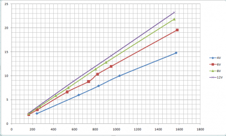

Ich lese hier schon ein Weilchen mit und baue gerade meine erste Kleinwindanlage. Nun wollte ich schonmal meine ersten Ergebnisse veröffentlichen.
Ich habe vor eine Anlage mit maximal 100 - 150W zu bauen. Dafür habe ich eine LiMa von Bosch 55A gewählt. Meine Grundidee ist mithilfe von Leistungselektronik (Aufwärtswandler) schon bei niedrigeren Drehzahlen (nicht erst ab 1000 1/min) 12V-Batterien laden zu können.

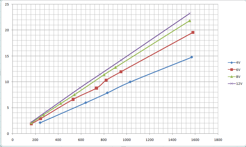

Nach missglückten Versuchen mit der Rombach-Schaltung habe ich die Fremderregung grundsätzlich untersucht. Ich habe bei verschiedenen Drehzahlen (mithilfe einer Bohrmaschine und optischem Drehzahlmesser) verschiedene Spannungen an die Erregerwicklung angelegt und die generierte Spannung gemessen: Anhang 1
Der orginale Gleichrichter ist übrigens rausgeflogen und ich habe einen fetten Schottky-Gleichrichter an die Wicklungen geschaltet. Auf der Y-Achse ist die gleichgerichtete Spannung über der Drehzahl (X-Achse) aufgetragen. Die Gleichrichter-Ausgangsspannung war mit einem Lastwiderstand von ca. 3 Ohm belastet. Es zeigte sich, dass keine schrecklich große Differerenz am Ausgang im unteren Drehzahlbereich zwischen 6, 8 und 12V Erregerspannung zu messen war. Die Leistung, die die Erregerwicklung bei 12V (stolze 48W) aufnimmt ist jedoch 4-mal so hoch, wie bei 6V (ca. 12W). Somit entschied ich mich die Erregerwicklung mit 6V zu versorgen.

Spannungsmessung LiMa
Dateiname: Lima 55A.png
Dateigröße: 35.82 KB
Titel: Spannungsmessung LiMa
Heruntergeladen: 1793

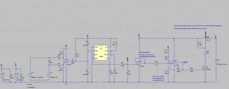

Hier ein Screenshot der Schaltung zur Drehzahlmessung. Die LTSpice-files gehen irgendwie nicht hochzuladen, auch nicht gezippt...
Drehzahlmessschaltung+Erregung
Dateiname: Drehzahlmesser.jpg
Dateigröße: 131.03 KB
Titel: Drehzahlmessschaltung+Erregung
Heruntergeladen: 1927

Ja schaut mal weiter oben. Ich habe eine Schaltung integriert - bin nämlich selber Elektroniker - die die Drehzahl misst und dann einstellbar zu Erregung zuschaltet.
