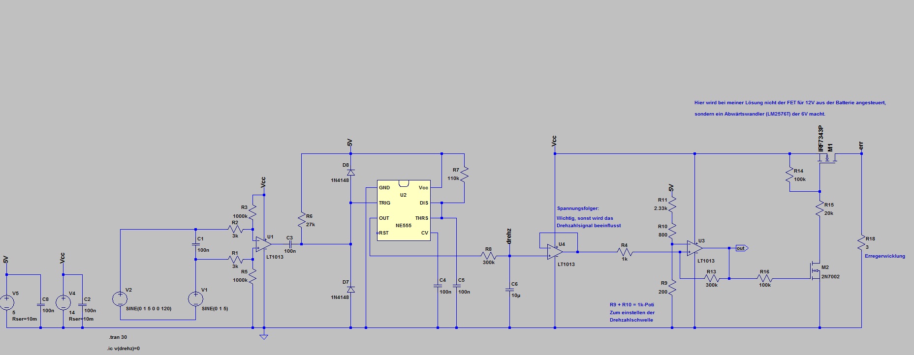

Ich lese hier schon ein Weilchen mit und baue gerade meine erste Kleinwindanlage. Nun wollte ich schonmal meine ersten Ergebnisse veröffentlichen.
Ich habe vor eine Anlage mit maximal 100 - 150W zu bauen. Dafür habe ich eine LiMa von Bosch 55A gewählt. Meine Grundidee ist mithilfe von Leistungselektronik (Aufwärtswandler) schon bei niedrigeren Drehzahlen (nicht erst ab 1000 1/min) 12V-Batterien laden zu können.
Nach missglückten Versuchen mit der Rombach-Schaltung habe ich die Fremderregung grundsätzlich untersucht. Ich habe bei verschiedenen Drehzahlen (mithilfe einer Bohrmaschine und optischem Drehzahlmesser) verschiedene Spannungen an die Erregerwicklung angelegt und die generierte Spannung gemessen: Anhang 1
Der orginale Gleichrichter ist übrigens rausgeflogen und ich habe einen fetten Schottky-Gleichrichter an die Wicklungen geschaltet. Auf der Y-Achse ist die gleichgerichtete Spannung über der Drehzahl (X-Achse) aufgetragen. Die Gleichrichter-Ausgangsspannung war mit einem Lastwiderstand von ca. 3 Ohm belastet. Es zeigte sich, dass keine schrecklich große Differerenz am Ausgang im unteren Drehzahlbereich zwischen 6, 8 und 12V Erregerspannung zu messen war. Die Leistung, die die Erregerwicklung bei 12V (stolze 48W) aufnimmt ist jedoch 4-mal so hoch, wie bei 6V (ca. 12W). Somit entschied ich mich die Erregerwicklung mit 6V zu versorgen.
In einem vorherigen Thread, den ich im Moment nicht finde, ist mal eine Schaltung beschrieben worden mit der man zwischen 2 Statorphasen der LiMa amplitudenunabhängig die Drehzahl messen kann (OpAmp, NE555, usw...). Diese Schaltung habe ich mit LTSPice verfeinert (bei Interesse kann ich das Simulationsfile hier mal reinstellen). Es ist nun einstellbar, bei welcher Drehzahl die Erregerwicklung versorgt wird. Das funktioniert nämlich bereits ab ca. 50mVAC mit der Restmagnetisierung. Versorgt wird die Wicklung dann mit einem Abwärtswandler, der aus der 12V-Batterie 6V macht.
Nun zur eigentlichen Ladeschaltung: Die ist ein Aufwärtswandler mit Eingangsstrombegrenzung, der 13,8V aus bereits 3V Eingangsspannung machen kann. Zusätzlich besitzt er eine überlagerte Regelschleife, die die PWM zurückfährt, wenn die Eingangsspannung einen einstellbaren Wert unterschreitet. Das soll ein Abwürgen der LiMa verhindern. Mit Labornetzteil und Batterie hat das auch schon ganz gut funktioniert.

Hier ein Screenshot der Schaltung zur Drehzahlmessung. Die LTSpice-files gehen irgendwie nicht hochzuladen, auch nicht gezippt...

warum hast du denn die nützliche PWM des Feldstroms weg-rationalisiert, und dafür einen Abwärts-Wandler eingeführt? Deine Schaltung arbeitet schlechter, weil die Erregung schlagartig einsetzt, der Aufwand ist höher und der Wirkungsgrad nicht besser.
Zum Aufwärts-Wandler habe ich eine gute erprobte Schaltung. Ursprünglich für diesen Zweck aus Elektor und modifiziert. Das Design ist sehr flexibel. Kennwerte: Konstanter Eingangs-Widerstand und Stromquelle im Ausgang. Der Autor hatte Leistungsanpassung zu seinem Gleichstrom-Generator hergestellt. Dann bekommt man die höchste Leistung heraus, aber der Wirkungsgrad liegt zwangsläufig unter 50%. Nun, man kann jede Anpassung einstellen. Welche die Richtige ist weiß ich nicht.

@ Gleichstrom: Bitte gibt mir mal den Link zu deinen erprobten Schaltungen...
Aufwärtswandler stelle ich mir aber nach unseren Untersuchungen ungeeignet vor, wenn du wirklich einen Aufwärtswandler bestehend aus Drossel, Transistor und Diode meinst. Denn dieser kann, wie der Name sagt nur Aufwärts wandeln. Sprich wenn du ihn aus der Batterie versorgst hast du immer mindestens 12-14V an der Erregerwicklung. Ich möchte aber 6V haben. Und deine Messungen an der 90A-Lima haben doch auch gezeigt, dass bei Leistungen bis 200W effektiver generiert wird mit weniger Erregerstrom. Meine 55A-Bosch hat bei 12V stolze 4A aufgenommen - 48W.
Grüße Nils

die Sommerpause ist vorbei und die Windsaison ist wieder angebrochen. Ich habe auch schon neue Ergebnisse an meiner Anlage gesammelt, wobei diese jedoch noch ernüchternd sind. Ich habe einen 1,5m 3-Blatt KG-Rohr-Repeller mit der oben beschriebenen Schaltung an einer 18Ah-Bleibatterie eine Woche laufen lassen. Während dieser Woche hatten wir zunächst recht wenig Wind mit Böen bis 5m/s. In der zweiten Wochenhälfte etwas mehr mit Böen bis 8 m/s und stetig etwa 5 m/s.
Das Prinzip mit reduzierter Erregerspannung und Auswärtswandler am Stator funktioniert an sich. Ab ca. 450 1/min wurde der Ladestrom positiv. Das Problem war jedoch, dass bis zu dieser Drehzahl der Batteriestrom negativ ist - es fließt mehr in die Erregerwicklung als in die Batterie. Dies hat dazu geführt, dass die Batterie eher entladen wurde durch meine Anlage. Die Anlage schaffte es immer nur kurz während einer Böe zu laden und fiehl dann wieder in den negativen Betriebsbereich zurück. Eine Reduzierung des Erregerstrom bewirkte nur, dass der Ladebeginn bei noch höheren Drehzahlen war. Eine Erhöhung bewirkte, dass der Generator garnicht erst einen positiven Batteriestrom hervorgebracht hat.
FAZIT:
Nach einer Woche wurde der Test abgebrochen, da die Batterie fast tiefentladen war obwohl die Windverhältnisse durchaus so waren, dass ein Windrad positive Resultate liefern muss.
Aktuell bin ich dabei den Stator der LiMa neu zu wickeln. Mein Ziel ist nun durch Erhöhung der Windungszahl und optimale Einstellung des Erregerstromes die Windmühle dazu zu bekommen bei 300 1/min zu laden... Mal sehen.

Ja schaut mal weiter oben. Ich habe eine Schaltung integriert - bin nämlich selber Elektroniker - die die Drehzahl misst und dann einstellbar zu Erregung zuschaltet.
Das Problem, dass die nötige Drehzahl zu hoch ist und das Windrad nur kurz während einer Böe läd bleibt jedoch.
Habe gestern schon angefangen den Stator neu zu wickeln. Eine Phase ist schon/erst fertig - sehr mühsam... Aber so schlimm wie ich anfangs befürchtet hatte ist es nun doch nicht und eventuell der beste Weg bei LiMas.

Ich muß Eure Erwartungen da etwas zurückschrauben da man die Naturgesetze nicht überlisten kann .
Zb mit einer anderen Wicklung verändert man nur die Spannungs-Stromverhältnisse aber nicht die entnehmbare Leistung, die aber für die Erregung nötig ist.
Wenn für den Aufbau des Erregerfeldes 12 W benötigt werden, kann das nur durch eine Änderung der Erregespule reduziert werden, zb etwas dickerer Draht und trotzdem mehr Windungen wenn da noch Platz ist.
Eine andere Möglichkeit ist den Luftspallt zu verkleinern, da dieser den größten Teil des magnetischen Widerstandes hat.
Beim Versuch einen Lautsprechermagneten ein zu bauen muß bedacht werden, das sich sein Magnetfelt nicht wie im Lautsprecher komprimiert in einem kleinen Luftspallt, sonder weit gestreut wird an allen Polen der Klauen rings herum.
Darum gibt es nur ein schwaches Feld, allerdings ohne Erregerverluste durch eine Spule.
Bei Leistungsentnahme muß im allgemeinen auch noch die Erregung verstärkt werden, da das Magnetfeld der Statorspulen gegen das Erregerfeld gerichtet ist, und dieses schwächt.
Das müsste dann eine Elektronig übernehmen die die Erregespanung anhebt, je nach Leistungsbedarf.

um das Ganze nun zum Abschluss zu bringen schreibe ich jetzt mal mein Fazit und Erkenntnisstand.
Grundsätzlich ist es möglich mit elektronischen Trickschaltungen bei niedrigeren Drehzahlen auf Ladespannung zu kommen. Problem ist und bleibt die elektrische Erregung, wie auch schon Aloys zusammengefasst hat. Ich habe mit reduzierter Erregerspannung so um die 400 U/min 13,8V-Ladespannung erzeugen können. Wie oben bereits berichtet ist dann aber zunächst die Leistungsbilanz negativ, da mehr Leistung in die Erregung gesteckt werden muss als in die Batterie geht. Der Punkt an dem die Leistungsbilanz positiv wird liegt ca. zwischen 600 und 700 U/min.
Beim Waschmaschinen ist das Ganze verblüffend ähnlich, wie ich feststellen musste. Ich habe insgesammt 3 Motoren von unterschiedlichen Herstellern getestet. Zunächst hat mich gewundert wie niederohmig die Erregerwicklung bei diesen Universalmotoren ist (1,5 - 2,5 Ohm). Hätte gedacht das die viel hochohmiger ist, weil an 230V betrieben. Jedenfalls ist es da sehr ähnlich: Beim besten Model lag der Punkt an dem die Leistungsbilanz positv wurde bei optimal eingestellter Erregung ca. bei 550 U/min. Wenn man zu wenig Erregerleistung beitstellte wanderte der Punkt zu höheren Drehzahlen und wenn zuviel Leistung spendiert wurde auch.
Lösung: Entweder Drehzahlübersetzung oder Scheibengeni selber bauen. Für Letzters habe ich mich nun entschieden. Man hört wieder von mir...
Beste Grüße aus S-H!
