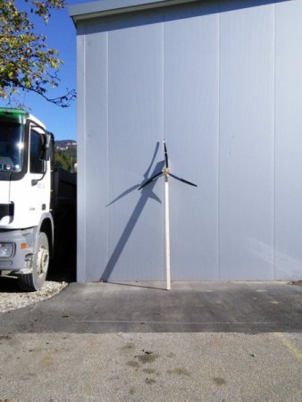

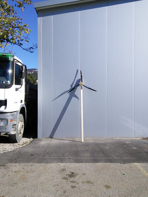

Im Anhang lade ich auch ein Foto des Wndrades hoch. Ich wäre überaus dankbar wenn mir jemand tips geben könnte wie ich diese Drehzahlen zählen kann (ohne Messgerät)

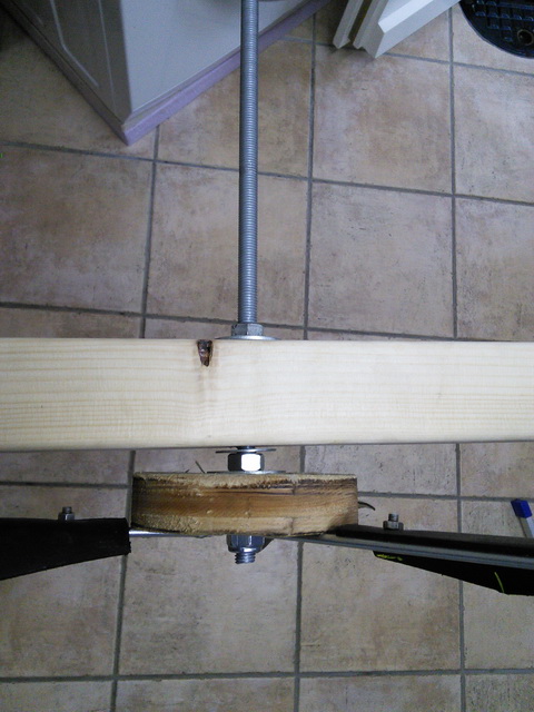

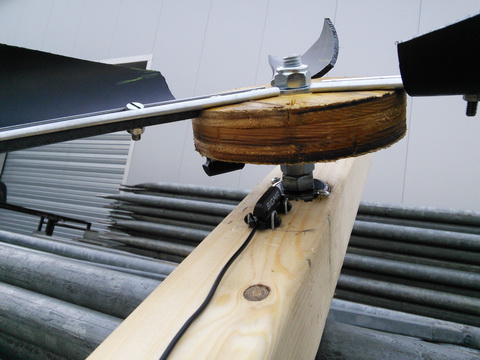

Wenn ich die Schraube anziehe, änderte das nur die erforderliche Startbeschleunigung, während die Drehzahlen unverändert (zumindest nicht zählbar) blieben. Ein Bild noch vom Gewinde und Schrauben die ich angezogen habe.

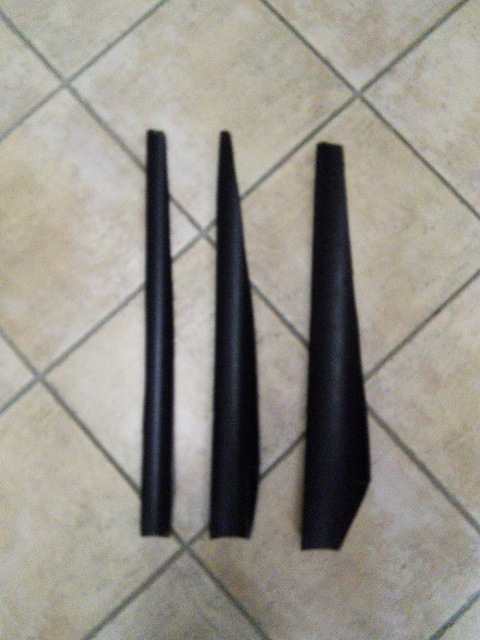

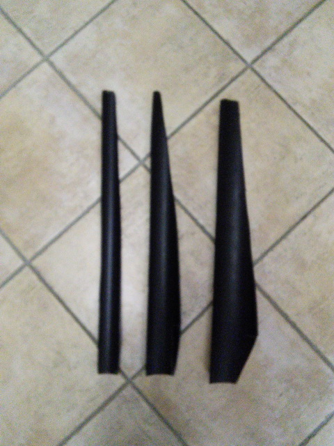

Übrigens das kleinste Profil hatte in der Tat die grössten Drehzahlen und ging ab wie Schmidts Katze xD, nur das grösste Profil da konnte ich die Drehzahlen zählen. Auch ein Bild von den Prepellern

ich nehme mal an in dem Kantholz ist kein Lager verbaut, sondern einfach die Gewindestange durch ein Loch durchgesteckt und rückseitig gekontert. Klaro bringt das n riesen Anlaufdrehmoment. Ist n gutes Beispiel für Gleit und Haftreibung :)
2 Lager sollten das deutlich verbessern.

Auch sind die 3 Blattvarianten nicht vergleichbar das sie alle ein anderes Profil haben und Drehzahl nich Leistung ist.
Wenn du verschiedene Varianten testen willst dann nimm 1 Windrad und montiere komplett GLEICHE Blätter, mal 2, dann 4 und dann z.b. 8 dann hast die um einen genauen Faktor die Blattfläche nach oben skaliert und merkst das das Drehmoment zunimmt und die Drehzahl verkleinert wird.
