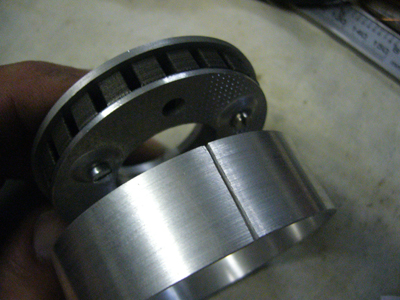

Hallo zusammen
Um Tips dazu ins Forum zu bringen ein neuer Beitrag, da es für Bastler doch interesant ist.
Das Dynamoblech ist ja stark Silitium haltig, und darum hart und spröde ist, reist und bricht es leichter als normales Blech.
Da es auch meist 0,5 mm dick ist, ist drehen ohne es zu fixiern schwierig, besonders wenn Stege oder so, etwas abgedreht werden sollen.
Wie bei Soderika, sollen also die Stege komplett entfernt werden.
Das geht wenn die Bleche noch einzeln sind, am besten mit einem scharfen Meißel auf Amboss oder Schraubstock.
Die Trennung wird da etwas dünner und stört kaum die weitere Verarbeitung.
So können die " Danvos " Bleche danach geklebt und bearbeitet werden.
Die Schicht die dazwischen kommt, um auf 40 mm zu kommen, sollte schon ganauer bestimmt werden.
Ich weis nicht wie groß die Körnung ist.
Ist sie zu dünn können kleine Drahtstückchen 0,35 mm als Abstandhalter ( 3 bis 6 Stückchen ) jeweils zwischen 2 Bleche.
Beim Drehen fransen die Enden gerne aus, und bilden einen scharfen Grad trotz Verklebung.
Mit "Opferblechen" die Vorn und Hinten davor kommen kann das fast verhindert werden.
Für "Innenarbeiten" ist ein passendes Rohr nicht schlecht , in dem die Bleche verspannt werden können.
Das kann einen Schlitz bekommen, um die Spannkräfte des Backenfutters zu übertragen.

Beiträge: 2353
Re: Statorblech bearbeiten.
Gepostet: 10.11.2014 - 20:32 Uhr  ·  #4
Hallo Ralf
Ich dachte es wäre erst geklebt, so sind es jetzt einzelne Ringe ?
Du brauchst nun eine Halterung zum Stapeln beim kleben denke ich.
Das geht mit zb 4 Dräten oder Nägeln die in vorgebohrte Löcher in einem Brett sind.
Dazwischen sollten die Ringe dann, nicht zu stramm passen.
Als Unterlage noch Folie die eine Trennung möglich macht zum Brett.
Ich würde alles mit Laminierharz kleben da ich das hier habe. (24 Stunden Härter).
Um auf das Wunschmass 40 mm zu kommen, werden dann Distansmaterialstückchen auf das jeweils obere Blech gelegt.
Das Harz kann eingedickt werden mit Talkum, zu einer nicht mehr fließbaren Paste, die dann aufgetragen wird mit Pinsel.
Dann das nächste Blech. Da kann auch die Paste dran geschmiert werden, vor dem auflegen.
Das was rausquillt kommt an das nächste Blech .
Zum Distanzieren kann man alles nehmen was die richtige Dicke hat, auch Wickeldraht-Stückchen.
Meine Statoren hab ich auf Teflon-Drehteilen geklebt, siehe Anhang.
