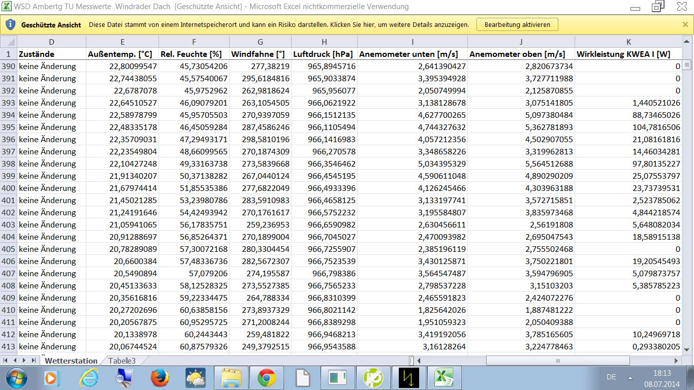

Schwachwind WIRKLEISTUNG AC
Dateiname: TU Amberg EINSPEISEM …  sec.JPG
Dateigröße: 310.31 KB
Titel: Schwachwind WIRKLEISTUNG AC
Information: 2 Windmesswerte oben und unten am Mast

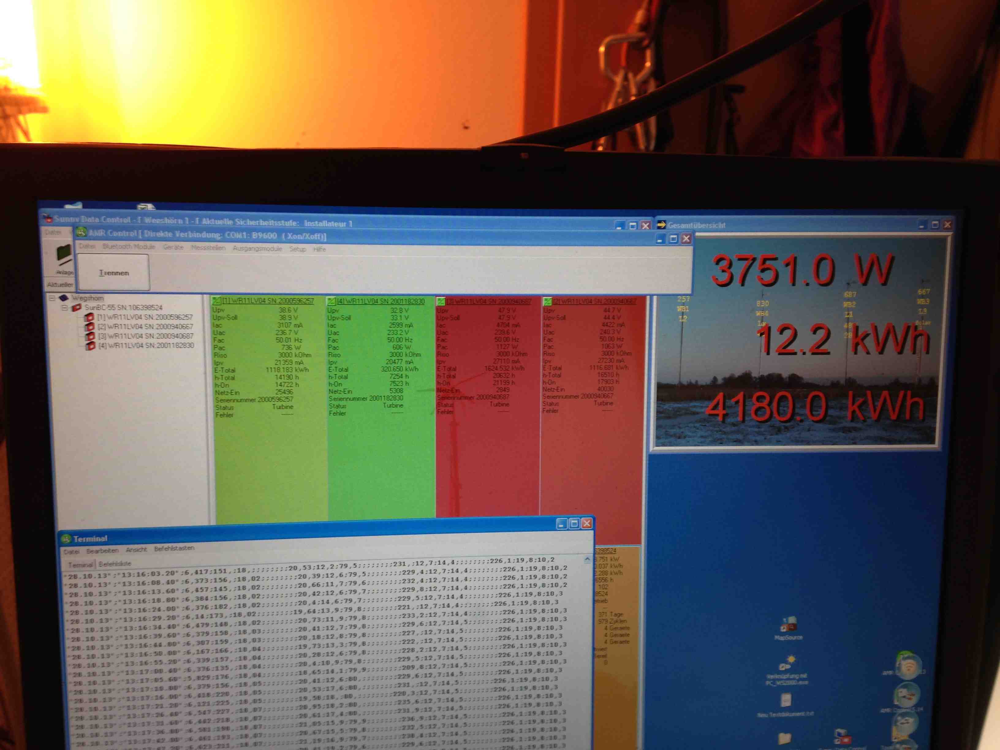

WSD am Windy Boy 4 Anlagen
Dateiname: WSD Anlagenleistung.jpg
Dateigröße: 210.27 KB
Titel: WSD am Windy Boy 4 Anlagen
Information: Momentane und akkumulierte Erträge
Heruntergeladen: 1165
