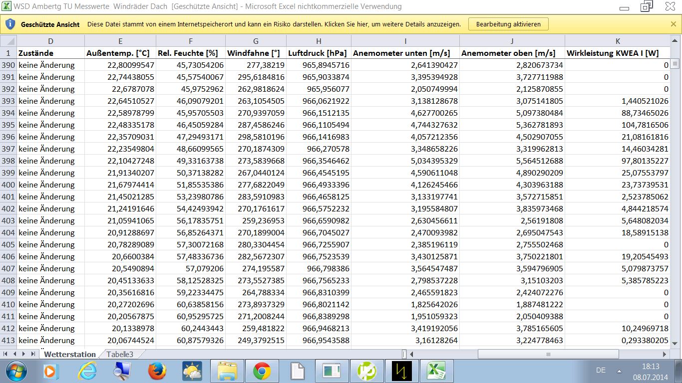

Erträge Microwindturbinen 5,2 m/sec Jahreswind
Gepostet: 06.11.2014 - 18:06 Uhr  ·  #5
wir haben da lange Tabellen mit den Jahreserträgen am WB 1100 LV unserer WSD 1000.
Bitte, wir landen da um 680 kWh/anno in 10 m Höhe.5,2m/sec Jahreswind.
Noch ohne den speziellen Kennlinienregler WP6, der als Hochsetzsteller etwa 15 % mehr Ertrag bringen kann:
Dazu ein Beispiel für AC Wirkleistung(nicht, das wie bei anderen Anlagen permanent ein Netzteil am Netz Energie zieht..
Die technische Hochschule OTH-AW in Amberg hat uns dazu Daten aus dem absoluten Schwachwindbereich
gesendet.Immer mit 2 Windmesswerten, man sieht schön die Problematik solcher Tabellen: Wind und Leistungsmesswert muss erst einmal übereinstimmen:-)
mal schauen, was ich hier hochladen kann...Leider nix, das Programm hat alle Bilder wieder gelöscht...

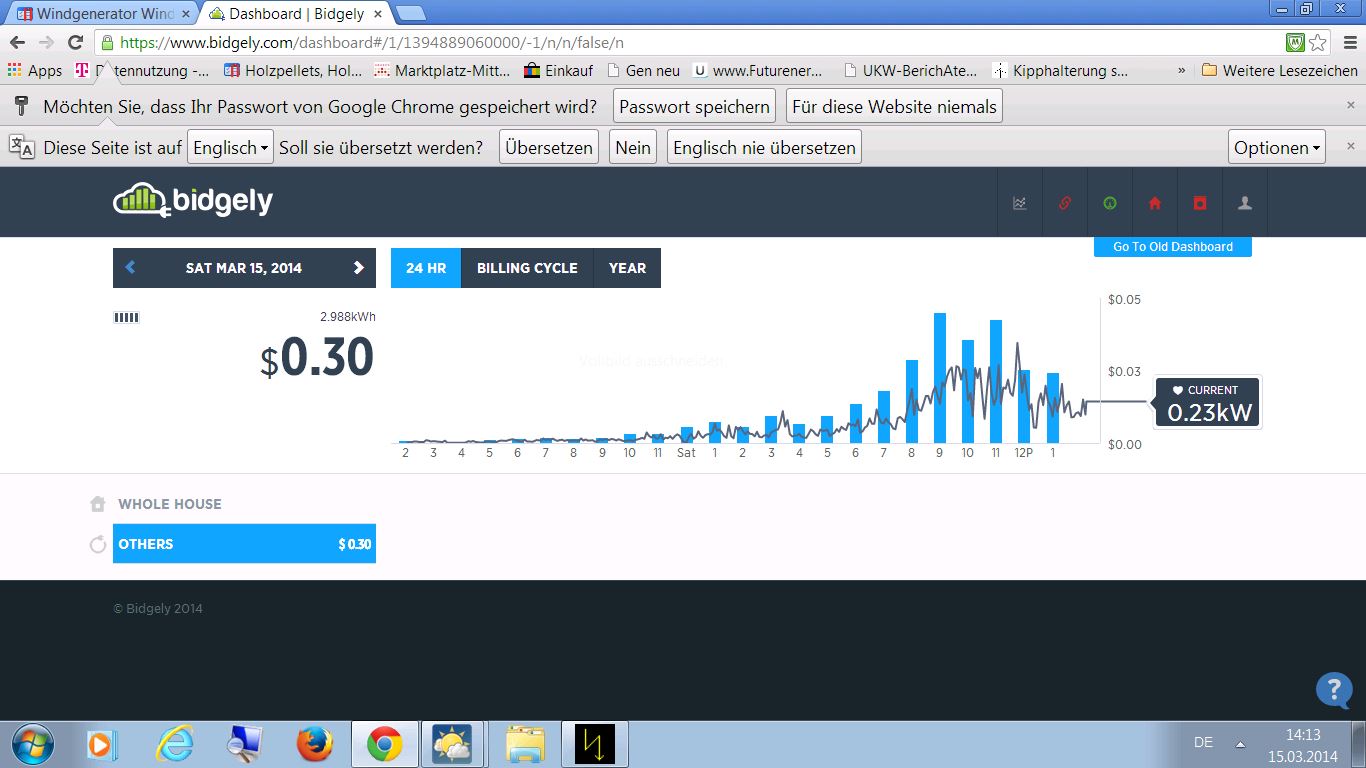

Ertragsdaten ohne Excel Tabellen
Gepostet: 06.11.2014 - 18:22 Uhr  ·  #6
hier gleich noch ein Versuch Daten hochzuladen,
wieder nix...fliege weit vor dem Limit raus, alle Daten weg:-)
Schwachwind WIRKLEISTUNG AC
Dateiname: TU Amberg EINSPEISEM …  sec.JPG

Ertrag bei Bf 4-5
Dateiname: 3 kWh in 14 Std.JPG
Dateigröße: 127.31 KB
Titel: Ertrag bei Bf 4-5
Information: Hier ohne Windmesswerte nur zur Info
Heruntergeladen: 1176

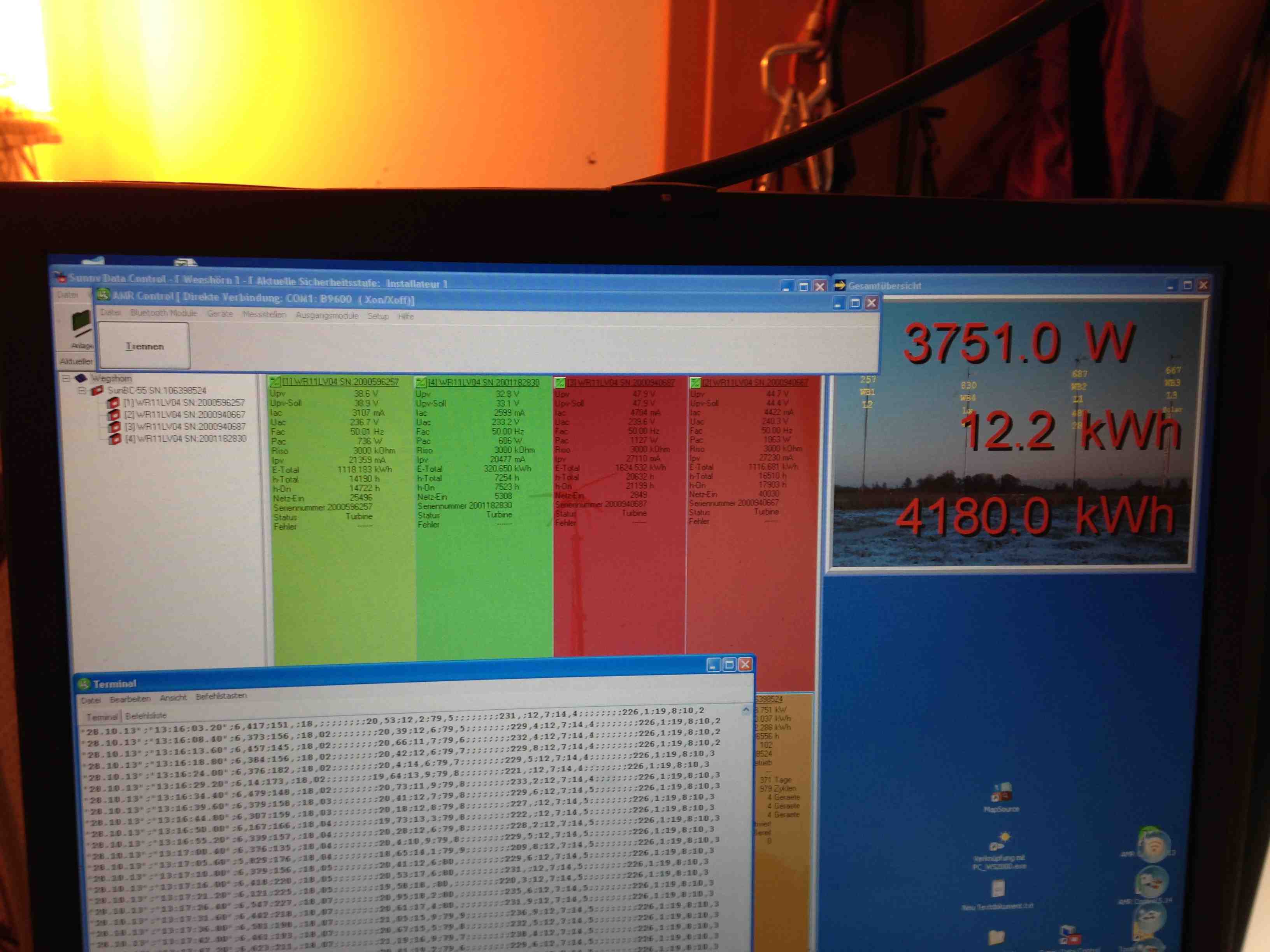

WSD am Windy Boy 4 Anlagen
Dateiname: WSD Anlagenleistung.jpg
Dateigröße: 210.27 KB
Titel: WSD am Windy Boy 4 Anlagen
Information: Momentane und akkumulierte Erträge
Heruntergeladen: 1217
