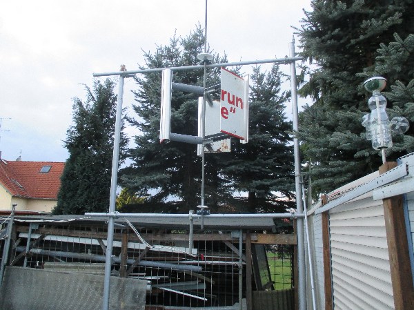

Will dich nicht entmutigen aber denke bei einseitiger Wellenbefestiung ohne fixes Gegenstück ist ein dünnes Wasserrohr in 3/4 Zoll das innen noch dazu hohl ist wesentlich zu dünn. Bei 5/4 Zoll und mehreren Abspannungen wär ich weit zuversichtlicher.
Nicht das bei einem Wintersturm das ganze nur mehr als verbogenes Zeug übers Dach hängt.
Also wenns ansonsten läuft wesentlich dickere Welle und untenrum auch Zusatzstreben sonst könnte das in Frust enden.
Gruß Hns
Flügel verkehrt rum?

Danke erstma für eure Antworten
Heut ist Wind Bft 4 bin 5 Uhr aufgestanden und hab den Motor festgebunden weil Kurzschluß nicht gereicht hat.
Wie doelle4 schon vorausgesagt hat wird es ohne Oberlager nichts werden .Alles knallt und scheppert,aber noch alles ganz.
In den Gestell im 2. Beitrag habe ich einen C-Rotor gebaut der saust erstmal lustig ohne Krach .
