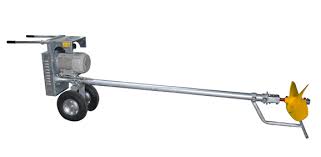

ich hatte heute Nacht eine Idee:
könnte man einen Güllemixer ( ist ein Propeller ähnlich einer Kaplanturbine)
denn als Strömungskraftwerk benutzen?
das heißt der Propeller treibt über eine (die Zapf-) welle ein kleines, leichtgängiges Getriebe und das dann den Generator?
so als mobiles Kraftwerk...
sowas meinte ich als güllemixer:

Vergiss es, ich war vor kurzem bei einem Strömungskraftwerksprojekt am rande dabei, das in die Donau gestellt wurde (nach Ybbs). Das Ergebniss war bis jetzt nicht zufriedenstellend
http://www.binnenschifferforum…romturbine
bei der Größe kamen pro Turbine erstmals nur 4kW......bei berechneten 50kW/Turbine.....

Also da smit dem güllemixer kann ich mir beim besten Willen auch nicht vorstellen.

War ja auch nur ne Schnapsidee... :-)
