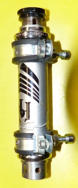

Das Vertikallager habe ich inzwischen fertiggestellt. Es fehlt nur noch der Stromabnehmer. Wie man leicht erkennen kann, habe ich eine Lenkerachse verwendet, von der ich alles Unnütze abgedreht habe. Zwischen oberem Kugellager und der Kontermutter ist genügend Platz für 8mm Flach-Aluminium als Boden für die "Kanzel". Hier ein Bild (mal sehen, ob das Hochladen klappt):

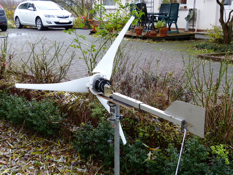

Zur Zeit geht es mit den Rohrflügeln noch nicht voran. Außerdem ist es sehr kalt geworden, wir haben hier -5°C und eine dichte Schneedecke.
Ich stelle mal noch ein Foto ein, auf dem man den simplen Aufbau meiner Versuchsanordnung sieht.
Das Vierkantrohr für die Steuerfahne kann ich durch die Rasterung in der Länge verändern, die Fahne selbst ist relativ klein. Bei einem "Spielwindrad" mit kleiner Windfahne hatte ich nämlich über Jahre festgestellt, daß sich bei heftigem Sturm das Windrad zur Seite (aus dem Wind) dreht. Ich führe das auf den hohen Druck zurück, der auf die Rotorblätter einwirkt und die Steuerung durch die Windfahne außer Kraft setzt. Aber das ist noch graue Theorie!

Re: Anpassung der Flügel an den Generator
Gepostet: 28.12.2014 - 23:16 Uhr  ·  #12
Ich glaube das das Konzept kleine Fahne und langer Hebel eine ruhigere Nachführung bietet und stabiler im Wind steht.
Dein einstellbares Windfahnenrohr finde ich deshalb prima. Werd ich bei meiner nächsten auch so machen.

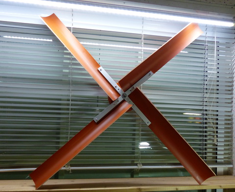

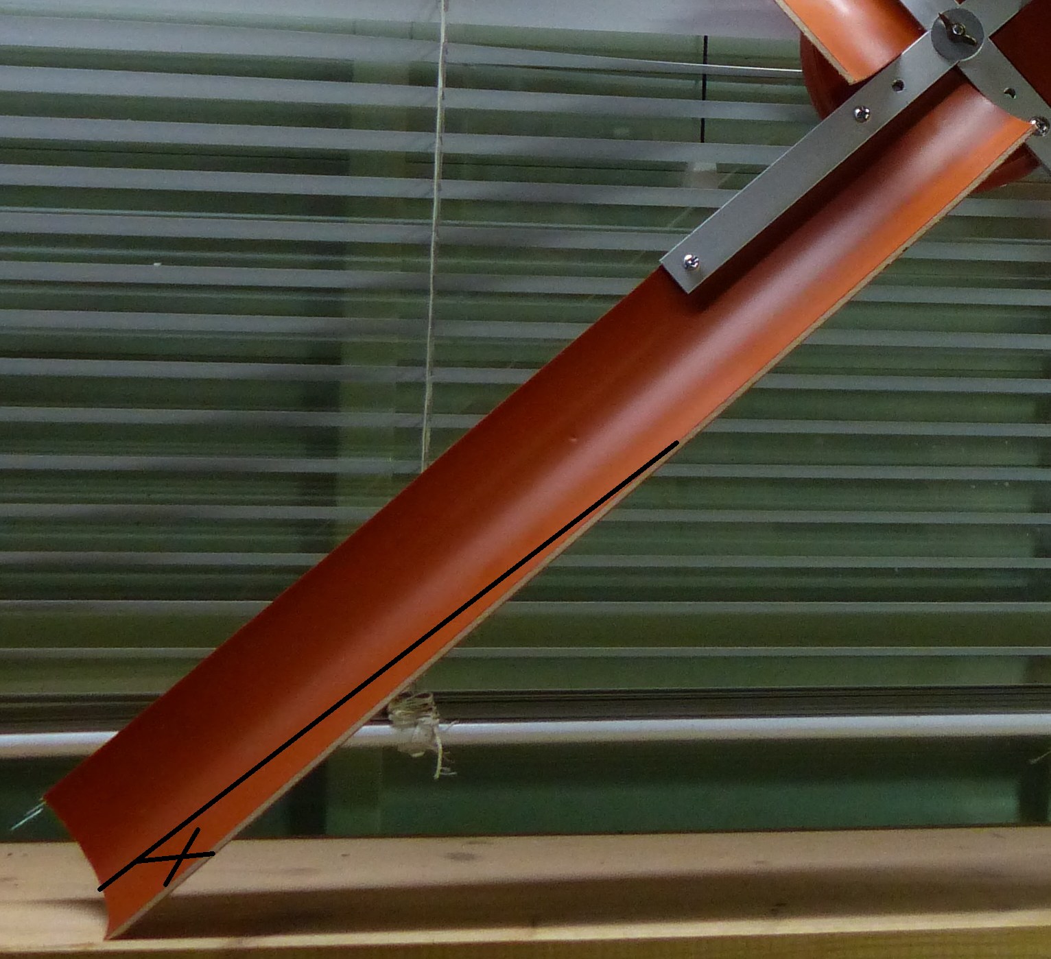

ich bin jetzt dabei einen neuen Repeller aus 125er Abfußrohr zu bauen. Er soll aus vier Flügeln bestehen, die 50 cm lang sind. Die Nabe baue ich - Hans, das habe ich bei dir abgeschaut - aus einem 125er Kanalrohr-Deckel. Ich hätte nicht gedacht, dass das Material so stabil ist. Ich werde die Flügel zunächst in voller Breite belassen, also ohne Verjüngung zum Flügelende. Denn vom äußeren Rand erwarte ich mir das hohe Drehmoment, dass der Nabendynamo zum Anlaufen braucht.
Den Test mit den gekauften Flügeln und dem Gleichstrom-Generator habe ich inzwischen wieder abgebaut. Der Rotor hat noch keine einzige Umdrehung gemacht, solange er auf 5m Höhe hängt. Das ist ernüchternd! Auch hier werden Rohrflügel zum Einsatz kommen müssen.

Hallo. Würde aber bei einem Meter Durchmesser ein 2-4 mm Stahlblech oder 3mm Alublech beim Deckel als massive Trägergrundplatte zwischen Flügel und Deckel beilegen. Ein Rohrepeller macht schon kräftig Drehzahl und es entstehen da massive Fliehkräfte an den Befestigungspunkten.
Kann ruhig Quadratisch sein der Einfachheit halber bei einem 4 Flügler.
Der Deckel versteift sich zwar gut durch den massiven Rand aber trotzdem wirds dann weit belastbarer und die (Niet/Schraub) Löcher werden nicht ausgeleiert
Für den Deckel nimm besser einen 150er wie ich, der ist dicker und stabiler und bietet mehr Platz für Befestigung.
Der Windstaudruck in der Mitte wird dann mehr in Repellermitte geleitet was eher positiv ist bei geradlinigen Profilen.
Davon hast dann eine Menge so wird er auch schon bei leichten Wind dauerhaft laufen. Sollte die Spannung zuwenig sein kannst ja den Repeller auf 85 cm Durchmesser zusammenstutzen dann hast leicht höhere Drehzahl und Spannung oder oder vorher Repellerflügel dünner (schräg) gegen Fügelende schneiden dann verbessert sich das auch.
Perfektes Profilschema wie es das Rowitool auswirft lohnt nicht da dieses auf eine hohe Schnellaufzahl mit verminderten Drehmoment ausgelegt ist wobei ein Nabengeni aber das Gegenteil braucht.
Egal wie oder was das Ding wird sicher drehen und lässt einfach Verbesserungen zu für Tests und Freude am basteln.

Gepostet: 03.01.2015 - 18:43 Uhr  ·  #15
Hallo Hans,
danke für dein Mitdenken und deine Verbesserungsvorschläge.
Ich musste schon beim ersten Lesen deines Beitrags schmunzeln, denn ich habe heute schon kräftig gebastelt und somit kamen deine Bedenken und Vorschläge leider etwas zu spät, um sie direkt umzusetzen. Meine Erfahrungen beim Bau haben gezeigt, wie recht du hast.
Durch den Einbau der vier 5x20mm Alustangen versuche ich, die Auswirkung eines Sturmes abzufangen. Besser wäre es natürlich, wenn sie hinter den Flügrlblättern montiert wären.
Ich habe auch gemerkt, dass ein 150er Deckel viel besser gewesen wäre. Allein die Befestigung der vier Blätter wäre durch den größeren Durchmesser viel einfacher.
Das ist mein erster Rohrflügler, den ich baue, bestimmt nicht der letzte!
Deinen weiteren Ausführungen entnehme ich, dass das jetzt ein "Langsamläufer" ist, den ich durch Kürzen der Flügel und durch Verkleinern der Flügelbreite schneller laufen lassen kann. Immer vorausgesetzt, dass der Wind zum Anlaufen den Nabengenis reicht. Eine größere Anzahl der Flügel würde dann zwar noch mehr Drehmoment bringen, aber dadurch würde sich die Umdrehungsgeschwindigkeit wieder reduzieren.
Nach den bisherigen Fehlschlägen bin ich jetzt guter Hoffnung, dass sich diese Konstruktion drehen wird.
Hier noch ein Bild meiner bisherigen Bastelei:

Gepostet: 04.01.2015 - 02:13 Uhr  ·  #16
Hallo, es sind keine Fehlschläge die da anfallen sondern sammeln von wwertvollen Erfahrungen ohne das du gleich viel Geld in den Sand gesetzt hast.
So Preiswert und mit wenig aufwand wie mit dem Material ist dies sonst nicht möglich. Positiv sehen.
Egal wies jetzt ist stells mal in den Wind und du wirst dich freuen.
Weitere Euphorie ergibt sich dann beim einfachen modifizieren und verbessern. Der Haupteil der Windradeigentümer lebt weniger von dem Ertrag der erzielt wird sondern an der Freude drann etwas besonderes zu haben und dessen Umsetzung. Du beschreitest gerade den einfachsten und kostengünstigsten Weg dabei.
Als simplen Langsamläufer würd ich ihn nicht ganz sehen denn das wäre Schnellaufzahl 1, denke es wird eher Richtung 2 sein.
Tipp: Optimiere etwas deine Repellerblätter und gehe in Richtung 80-90 cm Durchmesser. Die Welle eines Nabendynamos könnte sonst mit einem Meter Durchmesser bei Sturm überfordert sein, Drehmoment ist dann trotzdem noch genug da und eine höhere Nutzspannung.

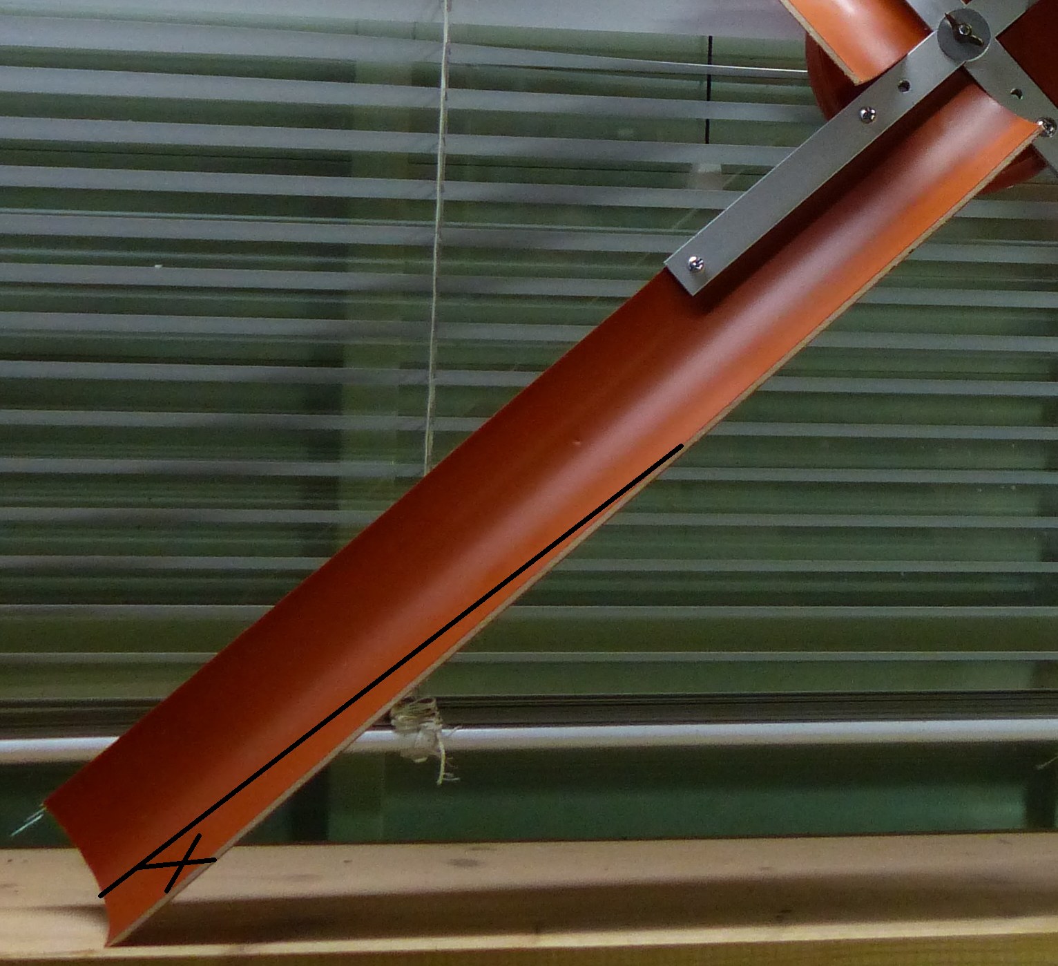

Kann man nicht so ein bisschen abschneiden?
abschneiden
Dateiname: cutblade.jpg
Dateigröße: 329.16 KB
Titel: abschneiden
Heruntergeladen: 3555
Gepostet: 06.01.2015 - 23:05 Uhr  ·  #18
"oder vorher Repellerflügel dünner (schräg) gegen Fügelende schneiden dann verbessert sich das auch"
Ja genau das habe ich gemeint, war aber zu faul für ne Skizze die du gut nachgereicht hast. Trotzdem kürzen auf 90 cm wären zusätzlich besser.
Der kurze Gewindestummel hat denk ich nur 8-10 mm von einem Nabengeni damit er nicht überfordert wird.

Was mir auffält ist, das die Verschraubung immer am Ende des Profil erfolgt.
Das fürt aber sehr zum flattern des Repellers und damit zu Lärm und unnötigen Belastung bei starken Wind.
Bei Winddruck wird das Blatt so auf eine geringere Steigung gedrückt und will eine höhere Drehzahl machen.
Bei einer schrägen anschraubung am Haltekreuz, das das Profil aussen etwas zurück nimmt würde es dann eine grössere Steigung annehnen, mehr Drehmoment bringen, und nicht so schnell drehen wollen.
Das nennt man Dämpfung.
Wenn die Rohrsegmente nicht gerade aus einem Rohr geschnitten werden, sondern etwas Spieralförmig, entsteht auch eine Anpassung des Aussenblattes für höhere Drehzahl.
