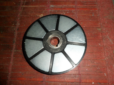

Wer kennt diese wickelart
habe mir vor kurzem einen generator auf ebay ersteigert und diesen mal aus interesse auseinandergebaut,stammt angeblich aus einer enflo anlage,
dieser hat nach gleichrichtung bei circa 100 umdrehungen 12 volt,
mich hat es gewundert das darin ein scheibengeni ist mit 6 spulen und das übereinander 3 mal
erwartet hatte ich das nicht,
wenn man sich die magnete betrachtet ,bin ich erstaunt über die wickeltechnick,weil ja kein luft spalt da ist und die spulen auch so breit sind wie die magnete selbst.
gewickelt ist das ganze mit 0,3 mm draht
Rotor hat 8 magnete,und diesen gibt es 2 mal
schicke mal bilder dazu
Danke für eine Antwort
