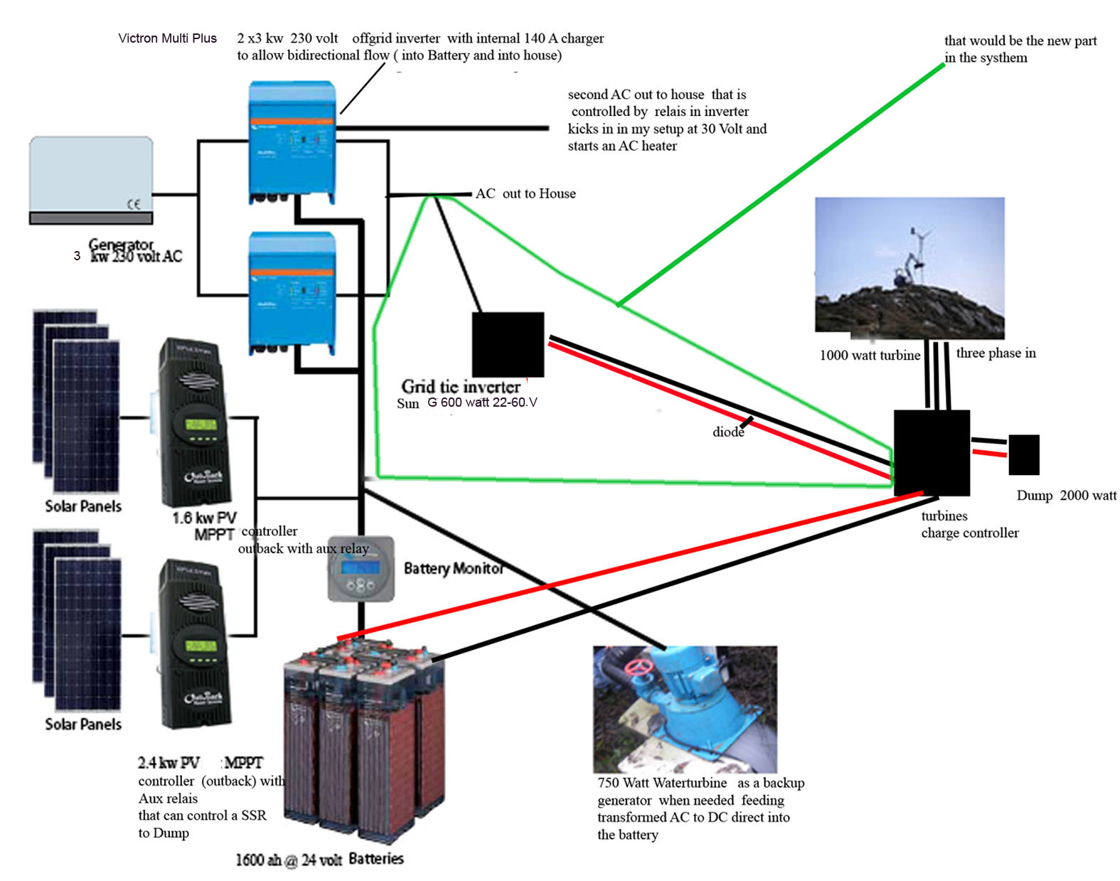

Hier ist meine Anlage muit GTI am Ausgang des Victron Multi Plus ..... der GTI hat zwar nur 600 watt max , laed aber rueckwerts auch mit da er ins Ladeteil vom Victron mit einspeist , waehrend er gleichzeitig die Verbraucher im Haus bedient , in meinen Fall koennte ich auch bis zur Ladeleistung von ca 4000 Watt meiner Victrons mit Gristie Inverter arbeiten , waehrend die Mppt PV Laderegler ja die Batterie eher direkt laden
OH, faellt mir gerade ein , Du hast aber ja den Victron Phoenix ohne Ladeeinheit ?? Dann gehts wohl nicht so einfach , den der GTI muss ja wohin mit seinem Strom , evntuell koennte man ja ein AC Ladegeraet ansteuern zb
Gruss

....Ich denke , wen der GTI bei Dir nicht genau weiss wohin mit seinen Watts , geht er auf Stoerung bzw beim Wind GTI auf seinen Dump Ausgang
Gibts einen Grund , warrum Du nicht einfache Laderegler nehmen willst ?
