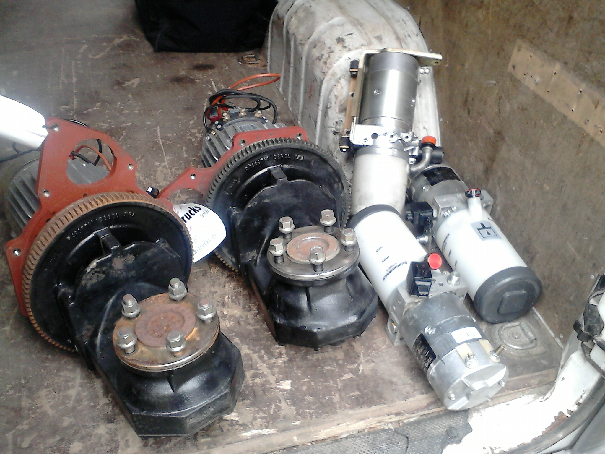

Ich baue nun erst einen elektrischen Erntehelfer auf basis eines JUNI 14V 3kW Drehstrommotors und einem 24V Steuergeraet von Linde
Mir fehlt jetzt nur noch der Kabelbaum...
