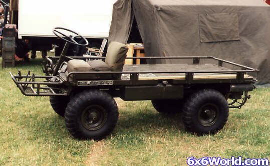

Oder eine absolute einfache Ausführung:
http://www.6x6world.com/gallery/data/514/id_m274_full.jpg

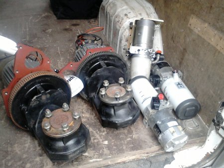

So, nun eine volle Aenderung:
Ich baue nun erst einen elektrischen Erntehelfer auf basis eines JUNI 14V 3kW Drehstrommotors und einem 24V Steuergeraet von Linde
Mir fehlt jetzt nur noch der Kabelbaum...
