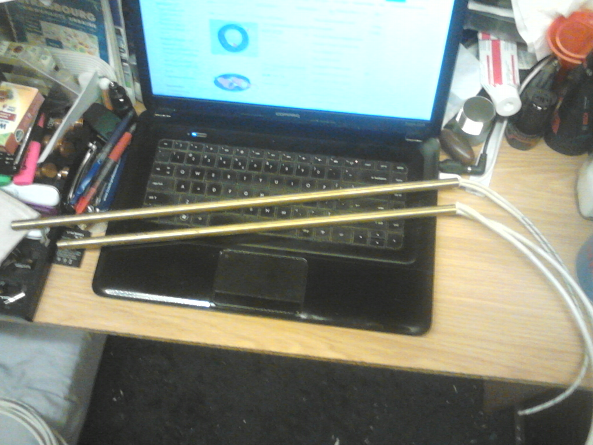

Guten Tag Leute,
ich habe leztes Jahr durch ZUFALL 6 Heizelemente auf eBay ersteigert, welche eigentlich 6 x 300W sein sollten.
Als sie ankamen, mußte ich feststellen das es zwei verschiede Typen handelt:
1) Die 2 langen haben 51cm und sind 24V mit 300W
2) Die 4 kurzen haben 45cm und sind 24V mit 600W
Das sausen einem schon die Ideen durch den Kopf...
Ich könnte 2-3 der 600er unter einen Gastronorm Behälter 2/1 (62x52cm) machen
und dann habe ich für die Wirtschaftsküche ein Heißwasserbad...
Wie dem auch sei, unten ist das Foro der beiden Typen.
Das Dumme an der Geschichte ist, das ich den Hersteller nicht finden kann
Auf dem Heizstäben steht
Code
100% ((Vereierte Erde)) Made in Germany
# 1238487 <KJT> 24V 600W CE 43/12
Code
# 1228542 <KJT> 24V 300W CE 43/12
Kann mir jemand Weiterhelfen?
Heizstäbe von KJT mit 24V und 300W bzw 600W
Dateiname: KJT_Heizstäbe_24V_300W_600W.jpg
Dateigröße: 652 KB
Titel: Heizstäbe von KJT mit 24V und 300W bzw 600W
Heruntergeladen: 1431

Diese Heizkörper sind so genial, das ich sie nicht zum Teufel schicken will und ich gehe davon aus, das sie NORMALERWEISE so um die 80-140€ kosten.
Ich würde wissen wollen, ob man diese Heizkörper auch in der Luft betreiben kann.
Genaugenommen will ich ein Bain-Marie für die Gastronorm Behälter 2/1 und/oder 1/1 schweißen und 2 der 600W Elemente drunterschrauben.
Das ganze mit einem PWM-Regler und Thermostaten ausrüsten und dann von unten mit Steinwolle oder so isolieren.
Damit kann man ganz nett arbeiten, besonderst wenn man 2,4-4,8 kWp auf dem Dach und eine nette Finnwind Tuule C200 hat...
Ich hatte mir einen eine Boiler mit einem 600W gemacht, indem ich ihn einfach längs in ein 2" Rohr welches an einem Ende ein T-Stück hat, und am anderen Ende einen einfachen Rohrbogen mit Reduziernippel. Am Ende des T-Stücks ebenfals eine Reduzierung plus Kabelmuffe aus Metall reingeschraubt... Das ganze mit einem PU Heizungsisolierschlauch isoliert.
Rund 1100ml Kochend-Heißwasser in weniger als 10min.
Es ist nicht empfohlen, das Ding als Druckboiler zu betreiben... die 600W kochen das Wasser richtig
