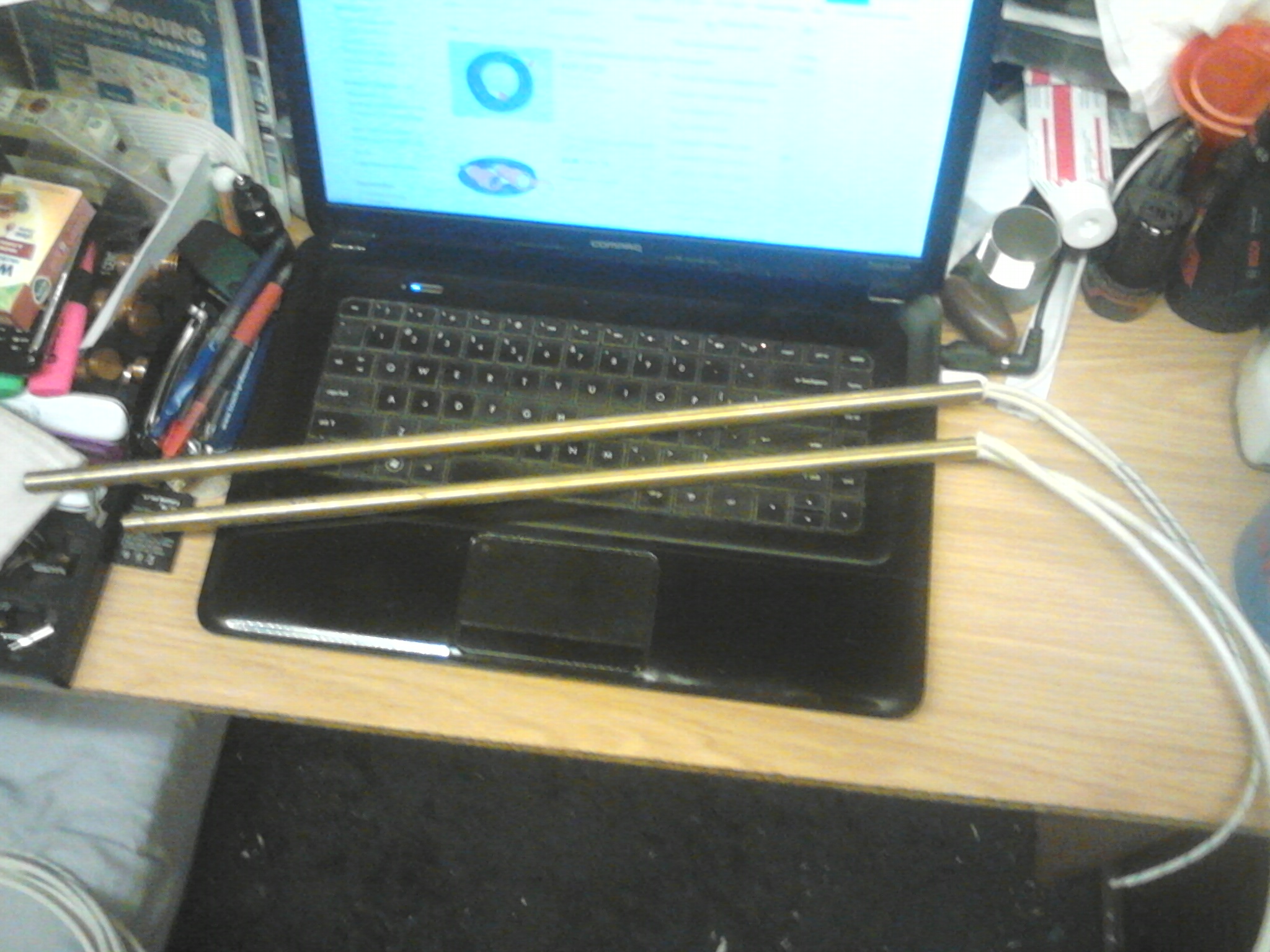

Guten Tag Leute,
ich habe leztes Jahr durch ZUFALL 6 Heizelemente auf eBay ersteigert, welche eigentlich 6 x 300W sein sollten.
Als sie ankamen, mußte ich feststellen das es zwei verschiede Typen handelt:
1) Die 2 langen haben 51cm und sind 24V mit 300W
2) Die 4 kurzen haben 45cm und sind 24V mit 600W
Das sausen einem schon die Ideen durch den Kopf...
Ich könnte 2-3 der 600er unter einen Gastronorm Behälter 2/1 (62x52cm) machen
und dann habe ich für die Wirtschaftsküche ein Heißwasserbad...
Wie dem auch sei, unten ist das Foro der beiden Typen.
Das Dumme an der Geschichte ist, das ich den Hersteller nicht finden kann
Auf dem Heizstäben steht
Code
100% ((Vereierte Erde)) Made in Germany
# 1238487 <KJT> 24V 600W CE 43/12
Code
# 1228542 <KJT> 24V 300W CE 43/12
Kann mir jemand Weiterhelfen?
Heizstäbe von KJT mit 24V und 300W bzw 600W
Dateiname: KJT_Heizstäbe_24V_300W_600W.jpg
Dateigröße: 652 KB
Titel: Heizstäbe von KJT mit 24V und 300W bzw 600W
Heruntergeladen: 1271
