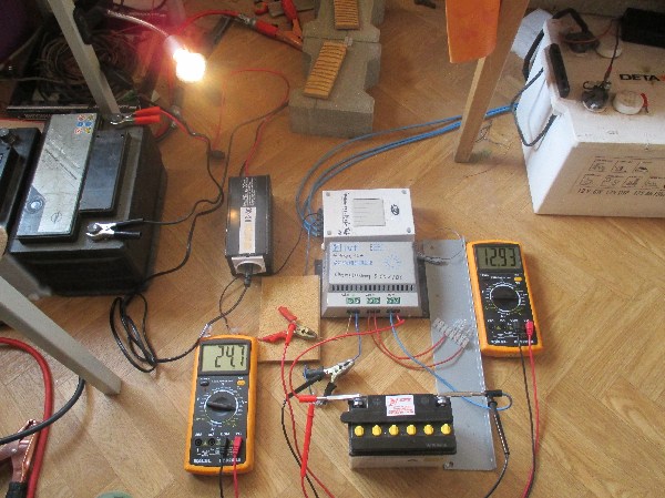

Hallo Alle zusammen was macht ihr wenn ihr vereist???
kann ich das Windrad einfach aus machen also abstellen vereise über Ostern .
Kann ich hinter den Gleichrichter also was bei mir der Spannungsverdreifacher ist am + u. - pool will ich je einen 16 Ah Sicherungsautmaten anschliesen dort dan off machen.
Hab ich noch vom Hausstromkasten übrig , geht das einfach aus machen .Was passiert dann auf den Dach wenns leiert der Strom mus ja wohin ????
Oder mus ich alle 3 Kabel vor den Gleichrichter kurzschliessen????
Wie macht ihr das ???
lg andy O-)

Also das Rad ohne Last laufen lassen ist die schlechteste Variante, wenn schon stoppen, dann vor dem Gleichrichter kurzschliessen. Da kannst auch nen LS für nehmen, nur ist dann eben on off

Ich mach gar nichts, wenn alles richtig angeschlossen ist läuft das einfach dahin und aus.
Wenn nicht braucht man nicht verreisen dann genügen 30 Sek und die Anlage /Inverter ist defekt.
Ich bin kein Freund von dauerhaften kurzschließen da das bei manchen WKAs mit schwachen Generator erst zum Wicklungsschaden führen kann.
Bloss solang man nicht weiß was für Teile du hast (WKA, Dumpschaltung -Dumpload) macht Rat da kaum Sinn

Das sehe ich auch so. Die Anlage sollte eigentlich vollautomatisch arbeiten. Ohne Schaden zu nehmen oder jemanden zu gefährden. Sollte dieses nicht gegeben sein müsste am Konzept nachgebessert werden.
Anlagen die nur unter ständiger Aufsicht des Betreibers laufen können würde ich eher als Spielzeug bezeichnen, zum Zeitvertreib :-) Eine solche Mühle würde ich dann in die Garage stellen und warten bis der Sturm vorüber ist.
