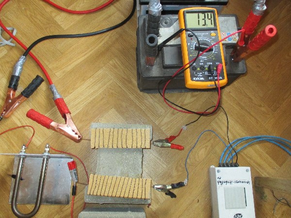

Heut wo der Sturm sich etwas gelegt hat meine Akus voll sind übe ich mit Heitzung weiter .Auch mit 10 Dioden Paralell klappt super ,aller dings öffnet der
Dumpload erst ab 20v zum Test hab ich nur 7 Ah Moped Aku mit drann na der zischt gleich mag diese Böen garnicht ..Auch erschrecke ich wenn die Birnen
aufplitzen . Währen Wiederstände geeigneter oder brennen die auch zak duch wie Lampen ???
Ma ne Idee wenn man 2 Fliessen mit Fliesenkleber bestreicht ein Schweißdraht 4mm zum U biegt zam pappen
ein Sandwich machen hätte man doch eine Super Keramik Heitzung oder????
Kommt doch keine Luft dazwischen der Draht kann ne durchbrennen oder?
Rad müste bei Böen bremsen nur bei entsprechenden Wind drückt es und Fliessen Heizung geht . geht das zu realiesieren ???? oder mus Draht dünn sein .
Ich hab mal 2 Testkekse gebastelt hab 2,2 ohm gemesen Messgerät stand auf 200 ohm aber das juckt das Naben E-Bike Windrad nicht ,und Draht bleibt kalt .hmmm grübel grübel
lg Andy der 1000 Fragen hat
Achso jede Fliese hat ca 1m Schutzgas Schweisdraht 0,9 mm gewickelt
heitzer
