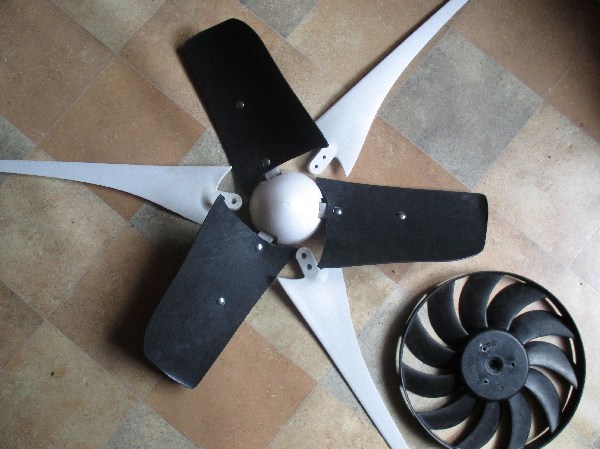

Hallo Alle zusammen
Ich hab einen Ista Brezze aufs Dach gemacht 9m hoch und selber gebastelte PE Flügel 40cm lang 20cm breit
aus einen großen runden Maurermörtel Fass . Die Flügel sind leicht gewölbt dadurch völlig geräuschlos gegen
über den orginalen 50cm die pfeifen .
Dadurch das ich einen kleinen Durchmesser habe kommt das Windrad schon bei Windstärke Bft 1 auf 3v
bei Bft 2 auf 6v und bei Bft 3 auf 13v.Ein kleiner DC to DC Stepper hinter den Gleichrichter nimmt auch ab 3v schon an zumindest merke ich das der Aku auch bei 3v-6v schon geladen wird . zwar wenig aber immerhin.
Auf einen Laderegler möchte ich verzichten der frißt mit im standby nur den Aku leer.
Sturmsicherung:
Meine Frage: Giebt es eine Diode die bei 18v-20v öffnet die ich mit an den + Pol klemme dann eine Autobirne 2x 12v 21watt in Reihe geschaltet und - pol wieder mit auf den Aku klemme ??
Glaube mehr wie 40 watt schafft der kleine Ista Brezze i 500 24v sowiso nicht.
Bitte es soll so einfach wie möglich sein da dich elektronisch wenig Kentnisse hab .
Der Aku wird nur für eine 12v Treppenhaus beleuchtung mit Bewegungsmelder genutzt
lg andy
Achso es müste bestimmt auch bis 3 Ampere aushalten,vileicht kann mann ja auch mehere Dioden in Reihe drann machen?

Schön das du einen Ista Repeller dazu gebraucht hast Strom zu laden :-)
Nehm mal an du weist schon was du da machst und gehe drumm nicht drauf ein ob das gut oder schlecht für den Akku bzw Elektronik ist und andere Details.
Diode 18V: http://www.pollin.de/shop/dt/N…diode.html
bzw http://de.wikipedia.org/wiki/Z-Diode
Sind 10 Stück a 0,5 Watt um weniger als 1 Euro. Würde alle 10 paralell nebeneinander in die Leitung löten (wegen Wärmeabgabe)
Soll ja 500W Istas geben die auch nahezu 80 Watt schaffen ;-), sicher ist sicher...

Danke für deine Hilfe ,meinste 18v ist zu viel für den Aku ??? Es giebt ja auch 15v Dioden währe das besser für
den Aku?
Öffnen die Dioden dann erst wenn 15v oder 18v anliegen ,also wie ein Ventil, oder ist das nur die Angabe was
eine Diode aushält bzw. verträgt.
Mein Foto wurde 37 x runtergeladen aber das da auch mal einer davon nur sich zum Beitrag äusert verstehe ich nicht.
währe ja zu einfach wenn es Laderegler gäbe die nur Laden und Heitzstab zuschaltet ab 15volt.Giebt es ja auch aber wenn die immer mit vom Aku ziehen wenn 14 Tage kein Wind ist finde ich das wohl sinnlos .
Denn das macht kein Aku lange mit wenn er ständig in die Tiefentladung gezogen wird.
lg andy
Ich könnte ja eine mechanische Klappe hinter der Windfahne anbringen ähnlich hat es der FD300 seitliches ausschwenken bei Sturm aus den Wind drehen.
Aber ob das bei den kleinen Ista Breeze Sinn macht weis ne . Dann ist der bestimmt nur noch am schwenken statt zu drehen.

14 Volt wäre für den Akku ideal, darüber ist er schnell hinüber.
Zenerdioden werden in Sperrrichtung betrieben und ab erreichen der Schwellspannung werden sie plötzlich leitend.
Näheres steht im Wiki Link den ich dir gepostet hab.
Mechanische Sturmsicherung ist nicht notwendig bei dem kleinen Windquirl da die Repellergröße und Masse dies normalerweise aushält.
Nicht alle Ladregler braucht aktiv Strom, meiner läuft auch nur mit dem Generatorstrom.

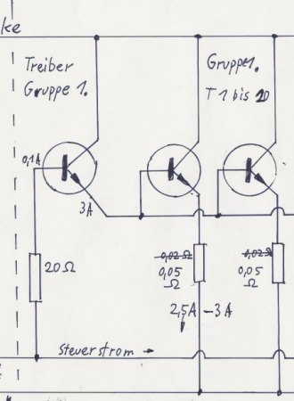

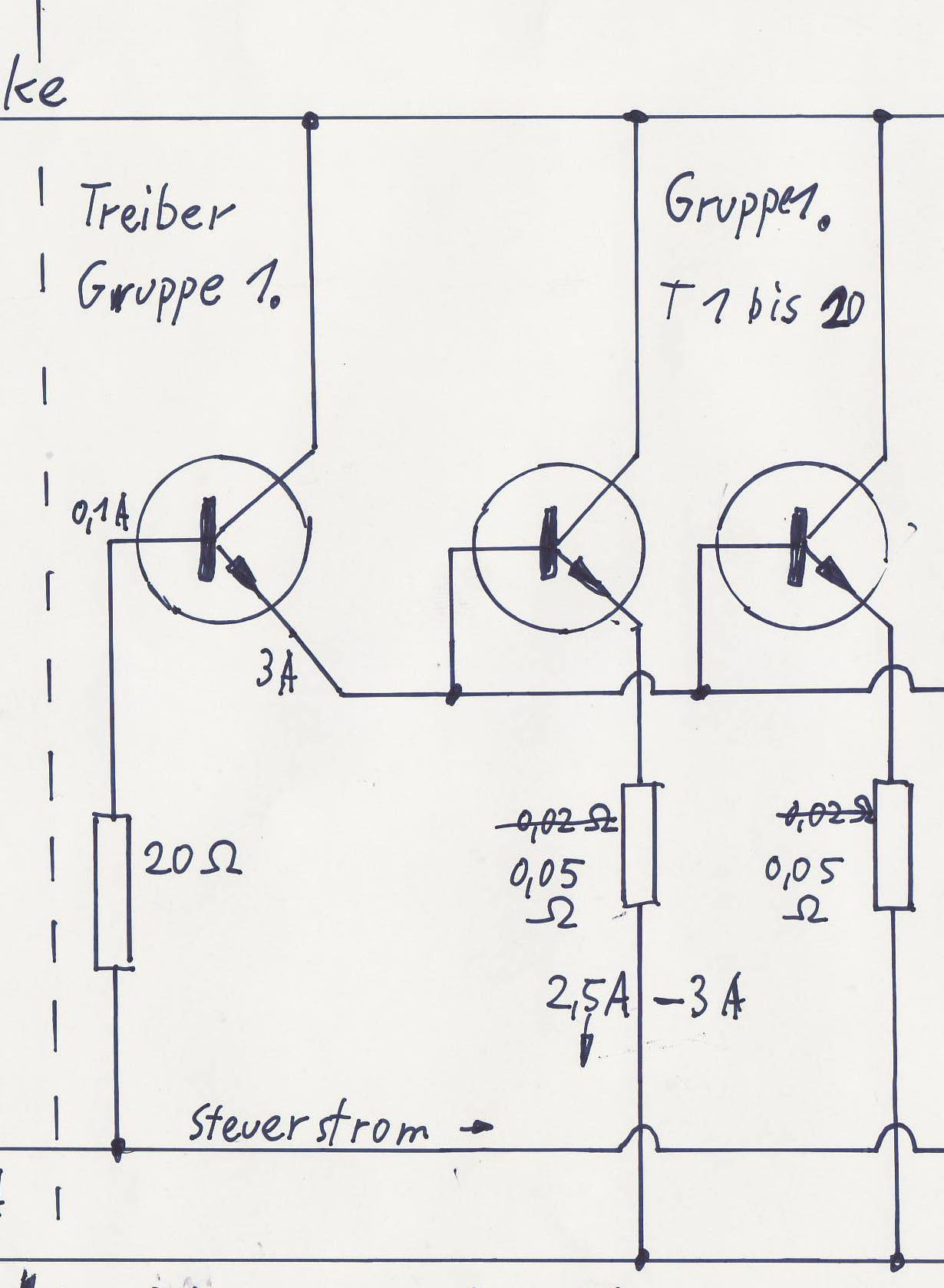

Hallo Andy
Ich schreib Dir mal was :-)
Eine Diode in Durchschaltrichtung verbraucht auch die Spannung die dazu nötig ist
Das ist bei Schotki 0,3 V bei normalen dann um die 0,7 V und bei Zenerdioden die Spannung die draufsteht.
Wenn das 15 V ist, dann ist der Spannungsverlust genau so hoch, also 15 V.
Die haben meist aber keine große Leistung und werden nur zur Steuerung genutzt für leisungsfähigere Bauteile.
So schaft die 18 V Diode mal grade 0,5 W.
Das sind dann bei 18 V ganze 0,0277 A, da kannst Du nix mit schützen, auch mit 10 parallelen nicht!
Wenn es den 3 A sein sollen sind das bei 15 V schon 45 W für 90 Zehnerdioden :devil:
Dies kann aber einen Leistungstransistor auf diese 15 V steuern, der verbrät dann die Leistung.
Am Name erkennt man schon das der das kann.
Da reicht einer mit 100 W Leistung, der wird dann von der Diode bei 15 V, er hat aber auch eine Durchschaltspannung von 0,7 V geöffnet, und läst den Strom über Kolektor- und Emmiterleitung fließen.
Die haben einen Verstärkungsfaktor von etwa 30, und müste für den Strom von 3 A mit 3 : 30 = 0,1 A angesteuert werden.
Dafür brauchte man dann schon 4 Paralleldioden !!
Es kann aber auch ein so genanter Treiber-Transistor von der Zehnerdiode angesteuert werden, der den Diodenstrom um etwa das 30 fache verstärkt, dann reicht eine, auch für noch höher Ströme wie 3 A.
Ich hänge mal eine Ausschnitt einer grösseren Stomsenke unten drann.
Da ist links der Treiber für mehrere Transistoren der über den 20 Ohm Wiederstand an gesteuert wird.
Der wird durch die Zehnerdioden ersetzt, kann aber auch drinn bleiben.
Anschluß ist aber auch oben an Pluß mit den Leistungstransistoren zusammen.
Die oder der, bekommen nun den vorverstärkten Strom vom Treiber, und leiten den Haubtstrom oben von Pluß nach unten zu minus durch.
Sie verbrauchen dabei die ganzen 15 V selber, es kann aber auch zur Entlastung ein niederomiger Widerstand oder Glübirne in die Plußleitung mit rein.
Die Leistungstransistoren können max 10 A, je nachdem welche man nimmt.
Sie haben eine max Betriebsspannung so um 100 V und können 100 W Wärme umsetzen.
Da sind dann bei 100 Vnur 1 A bei 50 V dann 2 A und bei unter 20 V schon 5 A möglich !!
Ein Vorwiderstand, der von den 15 V schon etwas verbraucht läst dann einen höheren Strom zu.
Sind dann nur noch 10 V am Transistor, kann er dann 10 A um auf 100 W zu kommen.
Er hat also 3 Grenzen die eingehalten werden müssen, die Spannung , den Strom, auch I Tot genannt, und die max Wärmeleistung.
Das der dann gekühlt werden muß versteht sich von selber oder .
Die abfallende Spannung sumiert sich durch die Durchschaltspannungen der Bauteile und es muß von den 15 V die 0,7 V für den Treiber , die 0,7 V für den Leistungstransistor abgezogen werden.
Der Rest 13, 6 V ist dann die Spannung der Zehnerdiode!
Mit ein 1 000 Ohm Poti kann die Spannung noch etwas erhöht werden, von 15 V bis 17 V !
Also nur ganz wenige Bauteile !

Mit dem Laderegler der immer Strom zieht ist ja keinen geholfen .Wind ist ja ne 24 h lang jeden Tag.
Ich habe zwar einen Laderegler hab den aber kaum genommen. Gestern kam mir mal die Idee Laderegler drann und statt auf den Aku erst ma an den DC to DC Stepper .Der hat eine Sperrdiode und dann erst an den Aku .Geht komischerweise auch .Sobald 14,2 v ereicht werden kligerts im Kasten das Relayse und er bremst ,weil da ja ein Heitzstab drinne ist den hatte ich ma gemessen 2,8 ohm.
Naja das Brezze macht meist 5v und der Stepper pumt es hoch auf 13,90 hab solange drann gedreht.
lg andy
Heute am Sontag kommen immer paar Hammerböen ,da geht es auch mal auf bis zu 12,45 v hoch vor den Stepper.
Ich hab schon etliche Messungen in Reihe gemacht mit Amper,aber ma gehts ma nicht warum weis ich ne.
Hab 3 verschieden Messgeräte ein eifaches zu 5 eur zu 9eur und 15 euro,alle das gleiche . Auf 10a gestellt zeigt es gelegentlich 0,22 an . Ich denke mal das sind 220 ma .Auf ma mal umgestekt geht nüscht komisch.
Aber 1x ging es da konnte ich mal bis 199ma sehen weil es nur bis 200ma geht.Warum das nicht immer so geht versteh ich ne ma geht ma ne da wird man unsicher :'(
Also 5v x 220ma sind glaub sowas wie 1w leistung naja dabei rasst der auf den Dach mit den kleinen 37cm Flügeln super.
Innen sind die Magnete zu weit weg vom Spulen deswegen geht der ja auch so leicht.Könnte man ne noch einen dünnen Blechring drüber machen dann kämme man ja noch 1mm näher an die Spulen .oder sollte man nur auf jeden Magnet einzelln ein Blech draufkleben?
Also meine Flügel sind zumindest kräftig genug für den Windquirl wirklich absolut leise .Die orginalen gehen erst ab Bft 4 und pfeifen diese dünnen Spargel bringen 0 punkte
