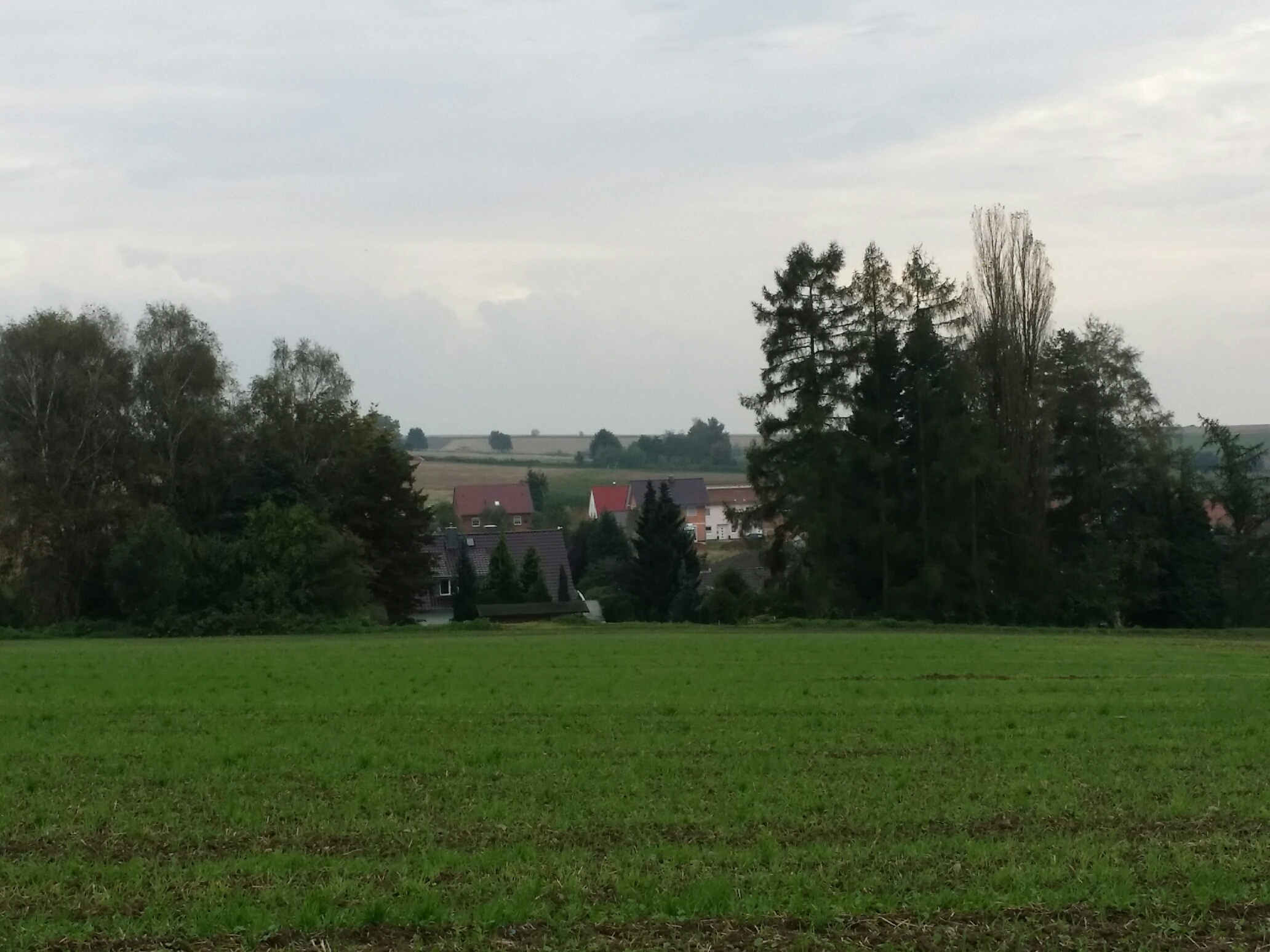

Ich habe mal 2 Fotos angehangen wo gesehen werden kann, wie das Umfeld aussieht. ich weiß nicht optimal, aber nach Süden hin freie Anströmung und ab Westen bis 80 Grad Osten auch freie Anströmung. nur so 20 Grad Südwest und 40 Grad Ostsüdost fehlen mir denke ich mal. Allerdings sollten 24 meter das Ganze wieder gut ausgleichen. Ich rechne mit 2 - 3000 KW/h im Jahr, ich denke das ist realistisch. Ach so, man sieht es bestimmt auf den Fotos, ich kann zum Bauen ausschließlich über das Feld fahren wenn es abgemäht ist. Das ist halt ein Nachteil, aber auch das wird gehen. Baubeginn ist daher erst im Sommer. Wenn es soweit ist, werde ich natürlich nochmal hier vorstellig, und wer möchte, kann zum Aufstellen natürlich vorbeikommen, Für gegrillte Würstchen und Frisches Bier wird sicherlich gesorgt sein ;)

Süden
Dateiname: 20140919_141811_resized_1.jpg
Dateigröße: 1.33 MB
Titel: Süden
Information: Sicht aus Süden- Masten genau mittig über den Büschen, auf Höhe des Nadelbaumes links
Heruntergeladen: 2472
Norden
Dateiname: 20140919_143209_resized_1.jpg
Dateigröße: 760.8 KB
Titel: Norden
Information: Sicht aus Norden, freie Anströmung ab 280° bis 90 ° Ost.
Heruntergeladen: 2533

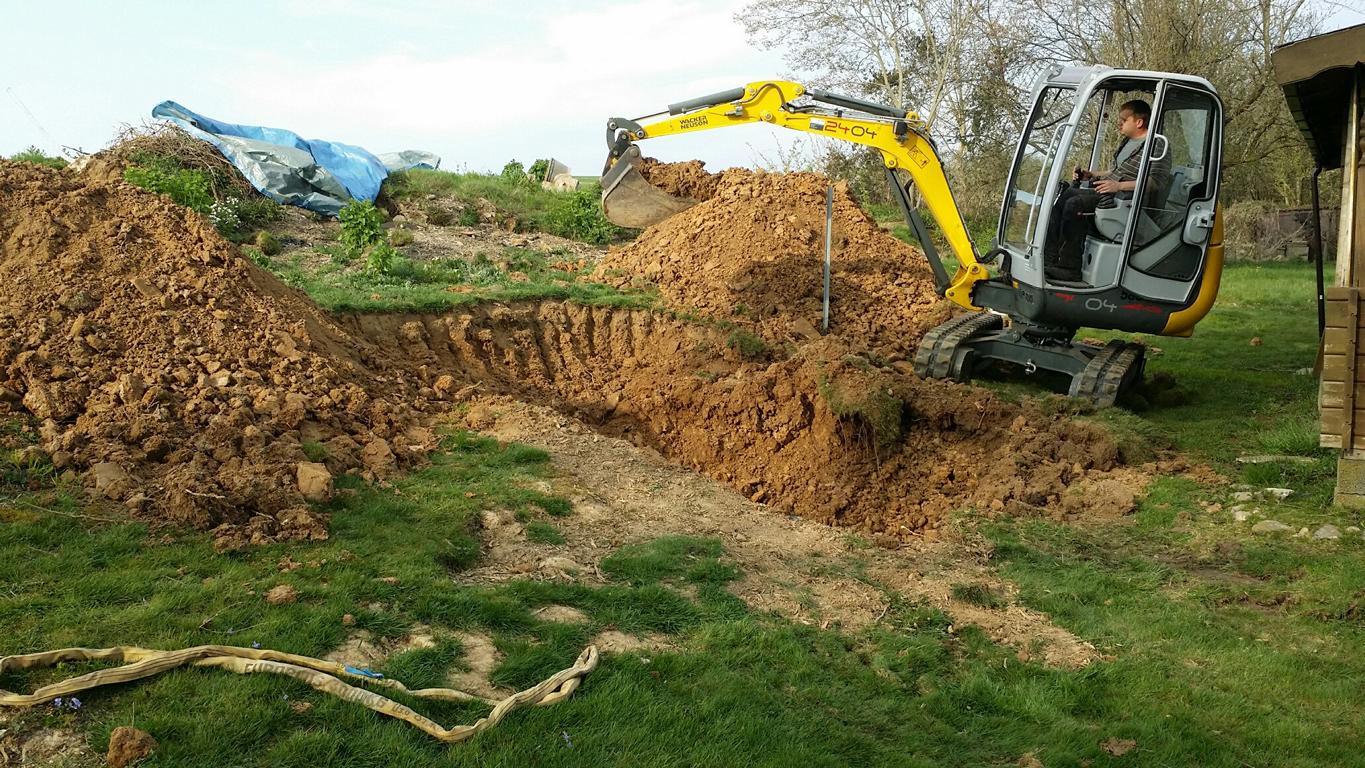

So, einige Zeit ist es nun her als ich groß angekündigt habe, die Genehmigung ist da. Tja, jetzt stehe ich vor dem ganz großen Tag, nämlich dem Samstag. Und ich kann nur sagen, einen Ruhe Puls habe ich nicht mehr!!!
Ich bin völlig unter Adrenalin, da wir alles in Eigenregie durchführen und ich mich auf so viele Zähne im Zahnradsystem verlassen muss. Aber zumindest ist alles andere fertig und ich hoffe ich habe nichts vergessen. Der wunderschöne 24 Meter Mast liegt im Garten, aber er ist schon kaputt - in zwei Teilen ist er angeliefert worden. Nein Spass, ist ja normal. :)
SmartWind Wechselrichter hängt im Keller fertig, er wartet nur noch auf den Strom vom Generator. Ich habe mal ein paar Bilder angehangen, so kann man schon mal den Fortschritt sehen. Ich hoffe, dass ich am Sonntag fertige Bilder von der Anlage einstellen kann. Ein paar Bedenken habe ich ja noch. Passt der Masten auf die Bolzen z.b. Der Ring war bis zum Schluss drauf, aber musste ganz schön runter gehebelt werden, kann mir vorstellen, das wird kein Spass am Samstag werden das Dingen drauf zu prügeln. Dann habe ich noch leichte Probleme mit dem Wetter, da ich über ein Stoppelfeld muss mit dem Autokran und sich leichter Regen angekündigt hat, könnte das noch zu einem Problem werden. Aber ich habe einen Top Kumpel, der ist wie Baldrian für mich, der sagt als, mach dir keine Gedanken, kriegen wir schon hin. Tja hoffen wir mal, dass das alles klappt. ;) Wenn wer aus der nähe aus Kassel ist, ist herzlich eingeladen, es wird gegrillt ;)
Also Auf gehts ;)

Anlage steht und dreht ihre ersten Runden
Gepostet: 12.08.2015 - 07:55 Uhr  ·  #16
Moin moin liebe Forengemeinde!
Seit Samstag steht nun auch unsere Antaris 6.5 er Anlage auf 24 Metern Stahlmasten. Es hat insgesamt doch alles geklappt, auch wenn es hier und da doch einige Schwierigkeiten und Verbesserungsvorschläge gibt.
Mein Beitrag soll jetzt erstmal nur ein grober Anriss sein, eine ausführlicher Beitrag mit allem würde ich noch in den kommenden Tagen verfassen.
Eines Vorweg, es war eigentlich perfektes Wetter zum Aufbauen am Samstag. Es war zwar leichter Regen am Morgen, der verzog sich dann jedoch wieder und die Sonne kam durch. Wer auch mal mit dem Gedanken spielt, auf 24 Meter zu bauen, bitte schwindelfrei sein. Mein lieber Mann, was so ein paar Meter über Grund ausmachen ist schon irre ;)
Am Nachmittag wurde es dann wie erhofft etwas windiger, sodass bei Einschalten der Anlage die Antaris sich sofort auf den Weg machte und den Nachmittag mit 6 KW/h abschloss.
