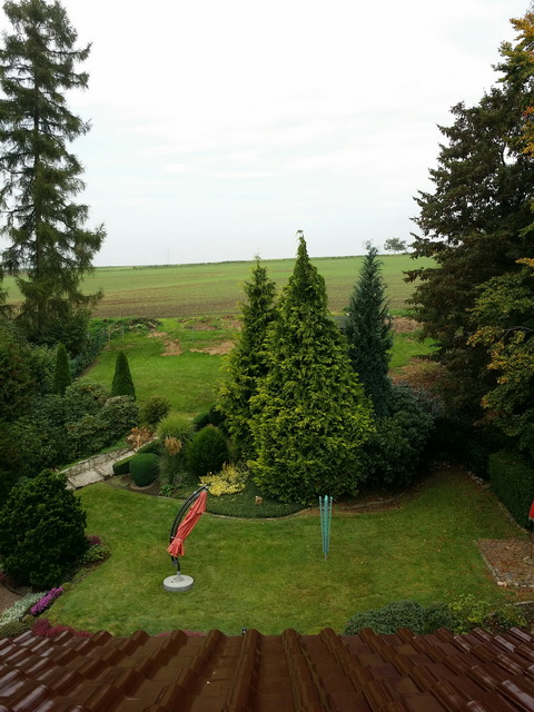

Aber zur Sache selbst: Seit mehreren Jahren faszinierte mich die Kleinwindenergie, wie auch die großen Anlagen. Da man sich aber nicht mal eben eine große Anlage weder in den Garten noch mal eben um die Ecke stellen kann, blieb immer mal der Gedanke: Warum nicht eine kleine Anlage in den Garten?! Es stellte sich heraus, dass ich eigentlich gar nicht so schlechte Chancen habe, 1600 M² Grundstück, Die Anlage steht im Norden zu den anderen Häusern, Schatten ist also auch kein Problem, ein paar Bäume sind zwar in unmittelbarer Entfernung, aber man muss das Beste draus machen.
Also stellte ich Anfang 2013 !!! einen Bauvorbescheid mit einer 1 KW Anlage, auf insgesamt 10 Metern Höhe. Hintergrund war immer der, dass ich dachte, alles was darüber geht muss wie die großen Anlagen in Tausende von Euro kostenden Gutachten gesteckt werden. Naja - sei es drum. Der Bauvorbescheid war positiv! Super dachte ich, dann kann es ja los gehen. Mit einer Investitionssumme von irgendwas mit 5 Tausend Euro sollte das klappen.
Es verging einige Zeit der Informationssuche, welche Anlage es denn nun wird bis ich auf die FD-5 6.0 gestoßen bin. In der Bucht ist die Anzeige seit Jahr und Tag aktuell. Ich traf mich mehrmals mit dem Herrn aus NRW, und das ganze nahm Formen an. Für mich ein unschlagbarer Preis, 12000 Euro mit 12 Meter Masten, für 5 KW !!! Wow dachte ich, das ist es. Unwissend wie ich war, druckte ich mir den Bauantrag für Hessen aus, und reichte das ganze ein. Damit fing des Theater allerdings erst an. Das Ganze kam Postwendend zurück, es fehle Standsicherheit, Schallgutachten und alle Unterlagen mpssen auf deutsch vorliegen. Nun ja, der Beamte war auch Klasse gar keine Frage, er half mir mit allem was er konnte, aber er braucht eben diese Unterlagen.
Nun gut, der Antrag lief also ab dem 31.3.2014 und lief und lief und lief. Der Händler der FD versprach mir immer wieder, ja, das Schallgutachten ist jetzt in Auftrag gegeben worden, es wird nur noch auf Wind gewartet, damit die Anlage vermessen werden kann... Ich kann es abkürzen, bis zum heutigen Tage, hörte ich leider nie wieder was von dem Herren, keine Ahnung woran es liegt oder gelegen hat.
Als ich aber somit das ganze Jahr 2014 verlor, evtl bauen zu können, habe ich Anfang Dezember die Reißleine gezogen, und mir eine Architektin gesucht mit der ich das Vorhaben durchspreche. Schnell kamen wir zum Ergebnis, dass einfach zu viele Unterlagen fehlten und ich die Anlage aufgeben soll. Kurzerhand und jetzt wird es für den einen oder anderen ganz lustig, wurde aus dem Projekt Kleinwindanlage, ein doch deutlich größeres Projekt, Denn ich telefonierte mit Rüdiger Braun von Braun Windenergie. Einige wissen nämlich jetzt, dass aus dem 5.000 Euro die Anfangs veranschlagt wurden, nichts wird. :D :D
Ich eierte auch nicht lang rum, jetzt wird beantragt was das Zeug hergibt. Bauamt angerufen, gefragt, wie sieht es aus mit 18 Metern Mast? Da kam nur, ich brauche das Schallgutachten, was sie bauen ist mir egal ;) Also dachte ich mir alles klar, 24 Meter Stahlrohrmast! 6,5 er Anlage Antaris. Herr Braun schickte mir daraufhin die Unterlagen und jetzt kommts:

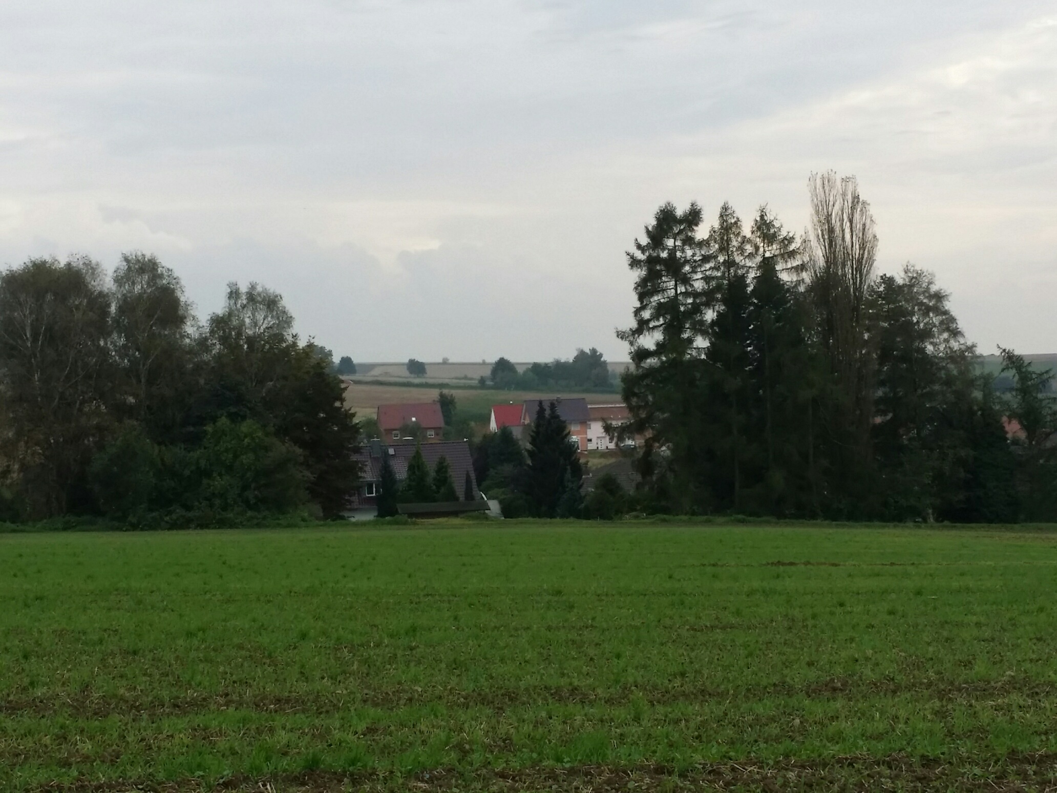

Gestern kam die BAUGENEHMIGUNG in vollem Umfang! 24 Meter Nabenhöhe, 6,5 er Anlage. Ein Traum!!
Ich habe mal 2 Fotos angehangen wo gesehen werden kann, wie das Umfeld aussieht. ich weiß nicht optimal, aber nach Süden hin freie Anströmung und ab Westen bis 80 Grad Osten auch freie Anströmung. nur so 20 Grad Südwest und 40 Grad Ostsüdost fehlen mir denke ich mal. Allerdings sollten 24 meter das Ganze wieder gut ausgleichen. Ich rechne mit 2 - 3000 KW/h im Jahr, ich denke das ist realistisch. Ach so, man sieht es bestimmt auf den Fotos, ich kann zum Bauen ausschließlich über das Feld fahren wenn es abgemäht ist. Das ist halt ein Nachteil, aber auch das wird gehen. Baubeginn ist daher erst im Sommer. Wenn es soweit ist, werde ich natürlich nochmal hier vorstellig, und wer möchte, kann zum Aufstellen natürlich vorbeikommen, Für gegrillte Würstchen und Frisches Bier wird sicherlich gesorgt sein ;)
Ihr könnt euch nicht vorstellen wie sehr ich mich freue dass das dieses Jahr endlich klappt. :fgrin: :fgrin: :D :D
Süden

Titel: Süden
Information: Sicht aus Süden- Masten genau mittig über den Büschen, auf Höhe des Nadelbaumes links

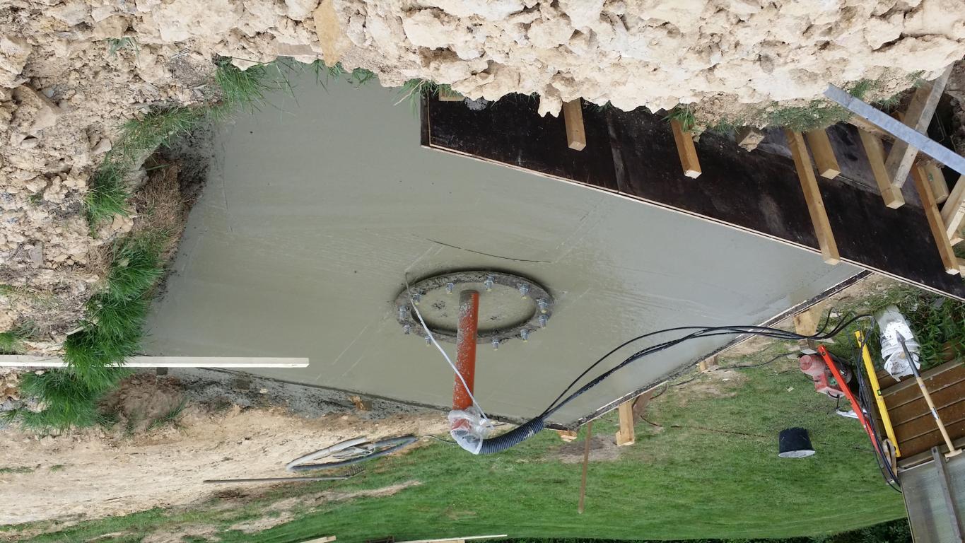

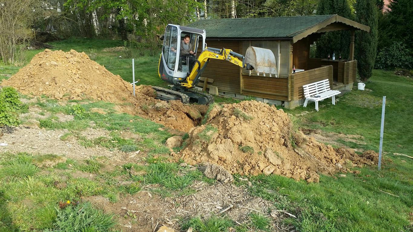

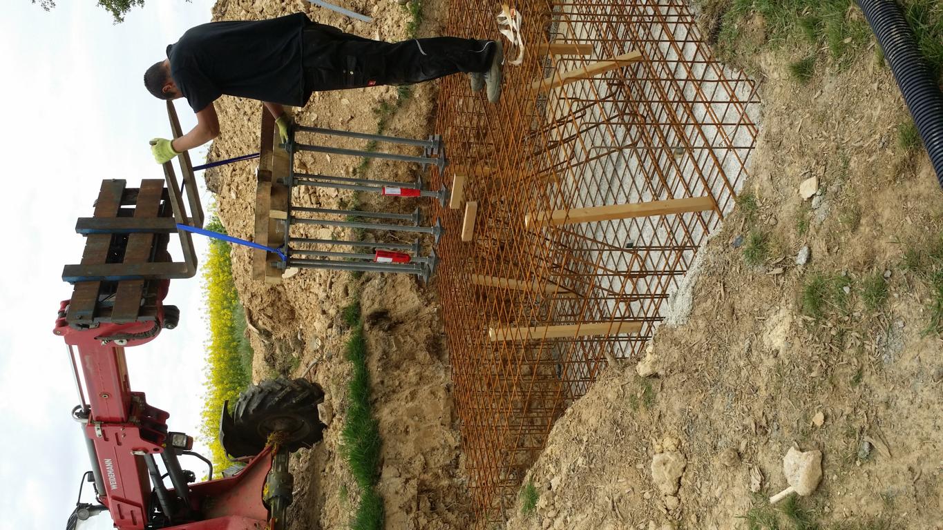

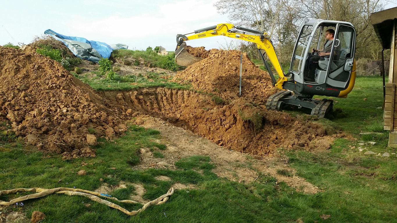

So, einige Zeit ist es nun her als ich groß angekündigt habe, die Genehmigung ist da. Tja, jetzt stehe ich vor dem ganz großen Tag, nämlich dem Samstag. Und ich kann nur sagen, einen Ruhe Puls habe ich nicht mehr!!!
Ich bin völlig unter Adrenalin, da wir alles in Eigenregie durchführen und ich mich auf so viele Zähne im Zahnradsystem verlassen muss. Aber zumindest ist alles andere fertig und ich hoffe ich habe nichts vergessen. Der wunderschöne 24 Meter Mast liegt im Garten, aber er ist schon kaputt - in zwei Teilen ist er angeliefert worden. Nein Spass, ist ja normal. :)
SmartWind Wechselrichter hängt im Keller fertig, er wartet nur noch auf den Strom vom Generator. Ich habe mal ein paar Bilder angehangen, so kann man schon mal den Fortschritt sehen. Ich hoffe, dass ich am Sonntag fertige Bilder von der Anlage einstellen kann. Ein paar Bedenken habe ich ja noch. Passt der Masten auf die Bolzen z.b. Der Ring war bis zum Schluss drauf, aber musste ganz schön runter gehebelt werden, kann mir vorstellen, das wird kein Spass am Samstag werden das Dingen drauf zu prügeln. Dann habe ich noch leichte Probleme mit dem Wetter, da ich über ein Stoppelfeld muss mit dem Autokran und sich leichter Regen angekündigt hat, könnte das noch zu einem Problem werden. Aber ich habe einen Top Kumpel, der ist wie Baldrian für mich, der sagt als, mach dir keine Gedanken, kriegen wir schon hin. Tja hoffen wir mal, dass das alles klappt. ;) Wenn wer aus der nähe aus Kassel ist, ist herzlich eingeladen, es wird gegrillt ;)
Also Auf gehts ;)

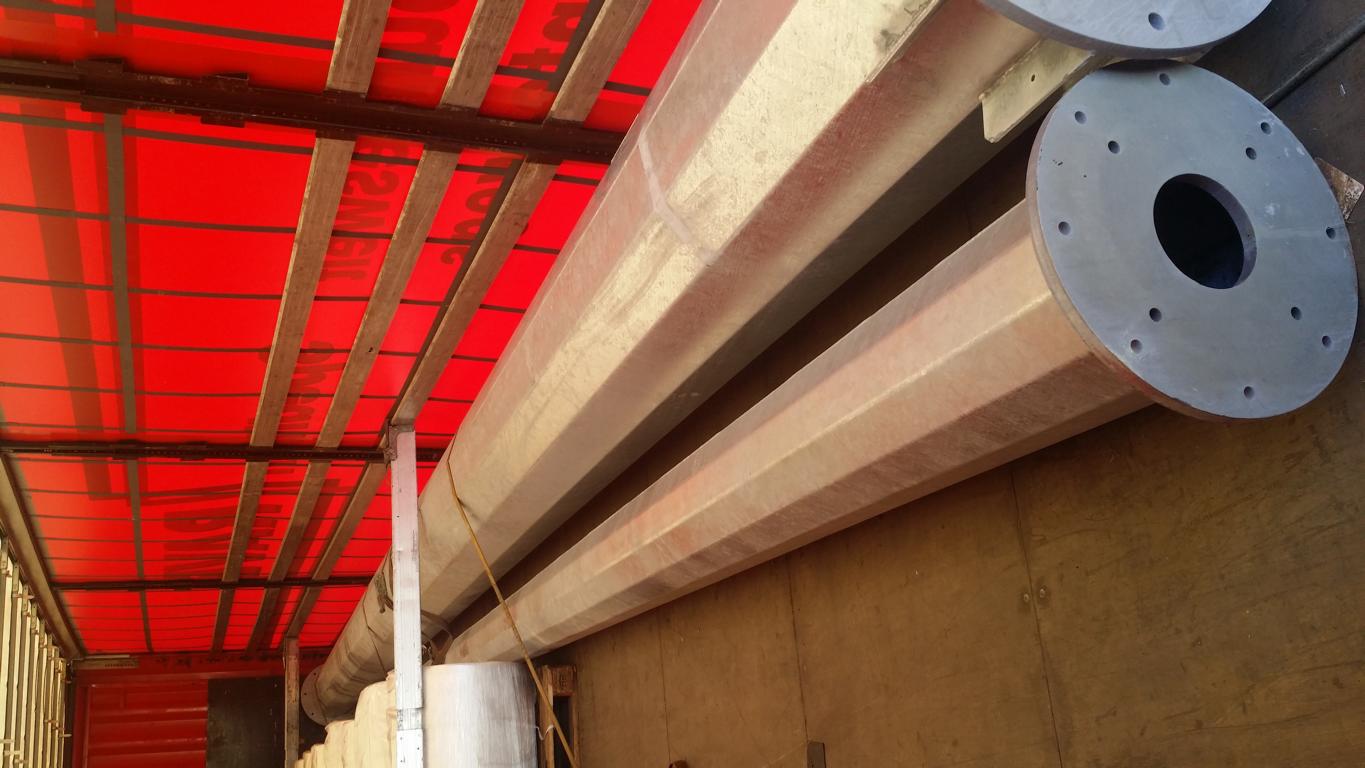

Anlage steht und dreht ihre ersten Runden
Gepostet: 12.08.2015 - 07:55 Uhr  ·  #16
Moin moin liebe Forengemeinde!
Seit Samstag steht nun auch unsere Antaris 6.5 er Anlage auf 24 Metern Stahlmasten. Es hat insgesamt doch alles geklappt, auch wenn es hier und da doch einige Schwierigkeiten und Verbesserungsvorschläge gibt.
Mein Beitrag soll jetzt erstmal nur ein grober Anriss sein, eine ausführlicher Beitrag mit allem würde ich noch in den kommenden Tagen verfassen.
Eines Vorweg, es war eigentlich perfektes Wetter zum Aufbauen am Samstag. Es war zwar leichter Regen am Morgen, der verzog sich dann jedoch wieder und die Sonne kam durch. Wer auch mal mit dem Gedanken spielt, auf 24 Meter zu bauen, bitte schwindelfrei sein. Mein lieber Mann, was so ein paar Meter über Grund ausmachen ist schon irre ;)
Am Nachmittag wurde es dann wie erhofft etwas windiger, sodass bei Einschalten der Anlage die Antaris sich sofort auf den Weg machte und den Nachmittag mit 6 KW/h abschloss.
Jetzt aber zum Problem, was jetzt noch zwischen der Anlage und den Nachbarn steht. Die ersten Beschwerden sind schon direkt gestern, gerade mal 2 Tage nach Inbetriebnahme gekommen. Und zwar ist die Anlage auf dem Masten überhaupt nicht laut, aber der Generator überträgt Schwingungen auf den Masten, die sich dann durch den Riesen Resonanzkörper natürlich verstärken und als Brummen den Masten verlassen. Und dieses Brummen ist so deutlich hörbar, dass selbst in 100 Metern Entfernung auf sich aufmerksam macht.
Jetzt bin ich mit Firma Braun in Gesprächen, hier soll es jetzt in der nächsten Woche schon einen Test bei einer Anlage in NRW geben, denn dieses Problem sei bekannt. ?????? Es ist mir ein Rätsel wie ein solches Problem bekannt sein kann aber man nichts tut um sowas zu beseitigen. Ich meine, man muss sich mal vorstellen, das alles hat mit fast auschließlich Eigener Arbeit Brutto fast 35.000 Euro gekostet, und jetzt muss man sich mit so Problemen ärgern.
Aber gut, Herr Braun ist da in der Sache offenbar sehr engagiert und versucht da jetzt, eine Nachbesserung seitens der Stahlfirma durchzusetzen. Ihn ärgert es ebenfalls, was für mich auch absolut verständlich ist, dass er sich jahrelange Kopfgedanken macht wie man solche Anlagen so leise bekommt, dass man sie in Wohngebiete stellen kann, und dann wird ihm diese Arbeit mit einer solchen Trompete zerstört.
Jetzt werden natürlich von Bekannten und wieder anderen Freunden wild diskutiert was man da machen kann. Von Ausschäumen, über mit Sand Befüllen, Styroporkügelchen, war schon alles dabei. Wobei der Sand mir aus Kostengründen schon mal ganz gut gefällt muss ich sagen.
Ein großes Dankeschön geht hier erstmal an unseren User "Stargazer" !! Immer ein offenes Ohr für Fragen, Probleme oder auch nur mal nen Ratschlag. Soetwas ist viel Wert.
Gut, sobald es hier was neues gibt, melde ich mich wieder mit dem kompletten Bericht. Und dann gibts natürlich auch Bilder von der Anlage. Ich hoffe einfach mla, dass man dieses Problem jetzt in den Griff bekommt, denn momentan fühle ich mich noch etwas wie ein Nervenbündel vor Anspannung. ;)
Windige Grüße
