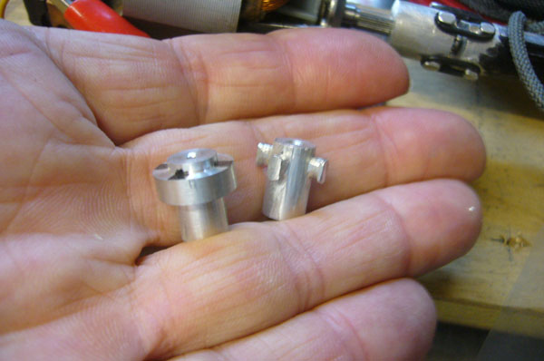

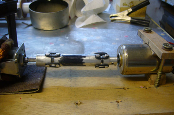

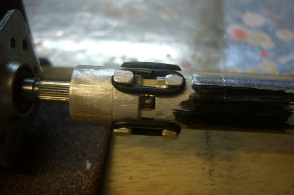

Noch mal das Kugelsystem in klein.
Da das alles nicht auf eine Höhe war ein Zwischenstück rein gemacht.
Die Teile sind einfach nur gedreht , gesenkt und der rest ist gefeilt nach Anriss.
Läuft sehr genau auch bei 10 000 U/min .
Bei Belastung werden die O Ringe dann strammer .
Ein Generator braucht am hinteren Ende und nur gegen verdrehen befestigt sein.
So zentriert die Kugel das ganze System an den Achsen, wenn nur eine Kuplung eingebaut ist.

Hallo Aloys,
danke für die Beschreibung und die guten Fotos. Ich habe nun viele gute Vorschläge bekommen und muss mich nicht gleich entscheiden. Weil ich nun erst einmal zum Winterschlaf nach GR fahre, kann ich erst ab Mai 2016 an dem Windrad weiter bauen. Schade eigentlich, denn ich hatte schon alles zur Ertragsmessung vorbereitet. Ich berichte dann weiter. Vielen Dank erst einmal.
