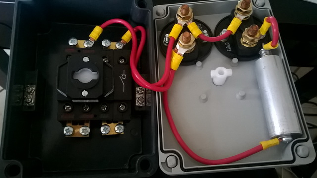

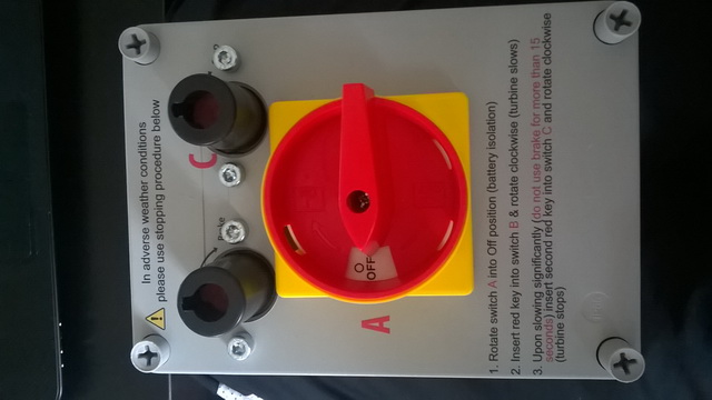

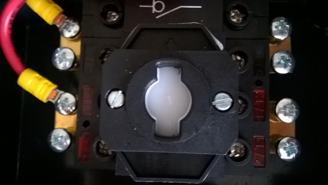

Hi,
ich habe aktuell 2 Windmaster 500, die ich gerne parallel an einer 1KW Windanlage betreiben möchte.
Ich habe von meinem Lieferanten auch einen "Kasten" mit Schalter als Schutzeinrichtung mitbekommen.
Leider habe ich keine Ahnung wie, wo ich was anschließen muss. Ich habe den Ausgang vom Windrad, die beiden Eingänge jeweils an den beiden Wechselrichter und die Anschlußklemmen von dem Sicherungskasten. Ich habe die Bilder mal angehangen. Ich hoffe es kann mir einer helfen.
Vielen Dank für Eure Hilfe.

Sieht für mich im Wesentlichen nach ner Ersatzlast bzw. Kurzschluss aus. Im zweiten Bild hast du ja unten zwei Kontakte. Wenn ich das richtig sehe kommen da plus und minus von der Akkubank ran (prinzipiel erstmal egal wie rum). Oben, wo schon Kabel angeschlossen sind, kommen die Anschlüssen vom Windrad dran (Reihenfolge wie unten).
Dreht man den Schalter, wird die Akkubank als Verbraucher abgeschaltet. Ich hoffe, dass dann das Windrad über die potentielle Ersatzlast belastet wird. Ansonsten dreht dir das unbelastet hoch.
Der erste Schlüssel schaltet dann vermutlich parallel zur Ersatzlast einen Kurzschluss und der zweite Schlüssel einen kompletten Kurzschluss.
Ohne konkreten Schaltplan kann ich das aber nur raten. Du könntest höchstens mal den Widerstand zwischen den beiden oberen Klemmen in den einzelnen Stufen messen.

Hi Ray,
Danke für die schnelle Antwort. Was meinst du mit Akkubank? die beiden Eingänge der Wechselrichter? Laut Beschreibung "Überspannungsschutzelektronik und Ersatzlast (1.2kW)".
Ich habe es auch so vermutet wie du schreibst. Ich werde das mal testen. Vg

Hallo Cerco,
Ich denke der 'Kasten' ist quasi ein einfacher Stop Schalter, NOT aus sozusagen.
Da geht es weniger darum den Wechselrichter zu schützen oder das Windrad zu schützen,
sondern eher darum ein weiteres Durchdrehen des Windrades zu verhindern und Personen Schäden zu verhindern.
Oder um das Windrad z.B. vor dem Urlaub außer Betrieb zu nehmen.
Davon unabhängig braucht es natürlich zusätzliche eine,
wie auch immer realisierte automatische Bremse, z.B. wenn der Wechselrichter keinen Strom mehr annimmt.
