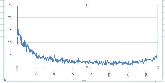

Gepostet: 24.09.2015 - 12:29 Uhr  ·  #33
hier bin ich nun wieder. Sorry das ich so selten reinschaue. Aber ich hab euch nicht vergessen!
Also ich habe nun eine Excel Datei erstellt die aus den gemessenen Winddaten aus dem Jahr 2012 eine Leistung bzw. eine Energie in 15 min Schritten errechnet.
Da ich in Excel nicht wirklich gut bin, habe ich dafür recht lange gebraucht um die ganzen Befehle (wenn, Verweis, Matrix....) kennenzulernen.
So nochmal ein update zu Situation (vereinfacht):
Das vorhandene Netz kann eine Leistung von 2,3 MW aufnehmen.
Die geplante Anlage (Enercon 101) bringt bei Nennlast 3 MW. ==> Leistungsdifferenz = 0,7 MW
Diese Leistung soll nun irgendwie, wenn möglich gespeichert oder umgewandelt werden. Ein teurer Netzausbau soll wenn möglich verhindert werden. (Ich frage mich gerade ob der Netzausbau nicht das billigste wäre :-) )
Ich schau mal eben nach was da so rauskommt:
Also die Windenergieanlage erzeugt im Jahr 2012: 6.360.448,36 kWh
Das Kabel kann eine Energie von: 5.283.114,40 kWh aufnehmen.
Das entspricht einer Abweichung von ca. 20%.
Das bedeutet, dass wenn kein neues Kabel verlegt würde, dann müsste die Anlage etwa 20 % ihrer Nennleistung gedrosselt oder abgeschalten werden. Da blutet einem ja echt das Herz, oder? Ist es eventuell möglich das verlegte Kabel in kurzen abständen zu überlasten, ohne das eine Sicherung auslöst?
So ich bin mal auf Antworten gespannt, ob jemand eine Idee hätte.
Beste Grüße
Grimmlin
Beiträge: 3271
Re: Optimierung der Stromeinspeisung von Windparks
Gepostet: 24.09.2015 - 14:02 Uhr  ·  #34
Du solltest jetzt mal mit dem 15 Minuten Raster die Häufigkeiten für das Jahr 2012 ermitteln wo:
+ Das Netz ausreicht
+ Das Netz 15 Minuten hintereinander überlastet werden würde
+ Das Netz 30 Minuten hintereinander überlastet werden würde
+ Das Netz 45 Minuten hintereinander überlastet werden würde
+ Das Netz 60 Minuten hintereinander überlastet werden würde
+ Das Netz 120 Minuten hintereinander überlastet werden würde
+ Das Netz 240 Minuten hintereinander überlastet werden würde
Dann zu den Häufigkeiten noch die Gesamt Energien daran schreiben,
die verloren gehen, wenn man die Anlage in dieser Zeit abriegeln muss.
Dann kannst du dir ein Bild machen, wie viel Energie z.B. ein 15 Minuten Speicher zusätzlich einspeisen könnte.
Dann kannst du dir ein Bild machen, wie viel Energie z.B. ein 30 Minuten Speicher zusätzlich einspeisen könnte.
Der 30 Minuten Speicher kann dann die Energie der 15 Minuten und 30 Minuten Überlast speichern.
Das ist zwar alles noch nicht recht genau, weil ehrlicherweise muss man auch berücksichtigen dass man auch Zeit braucht

Gepostet: 02.12.2015 - 13:41 Uhr  ·  #39
kleines Zwischenergebnis:
Die Verteilung meiner 3 MW Anlage.
Die meiste Zeit läuft die Anlage auf Vollast oder steht still. Das seht ihr am Anfang bzw. am Ende der Grafik. Anbei das Bild mit Excel erstellt.
Das vorhandene Netz reicht für 2887 Stunden aus. Für 1625 Stunden reicht das Netz nicht aus. Dafür wäre nun der Speicher interessant. Insgesamt wurden 4512 Stunden im Jahr aufgezeichnet.
Ich habe eine Leistungsverteilung gemacht. Die häufigsten Werte oberhalb der Netzauslastung wären jetzt auf Volllast. Aber ich kann keinen Speicher für diese Energiemenge Dimensionieren. Das wäre viel zu teuer. Mit meinem Werten erzeuge ich unter Nennlast bei etwa 1200 Stunden etwa 890 000 kWh.
Kann ich den Energiespeicher auf etwa 1 MWh auslegen?
Es gibt bei Gildemeister.de Redox Flow Batterien mit 400kWh. Wenn ich davon 2 nehme, dann liege ich bei etwa 800 000€ für 800kWh.
Kurze Einschätzung von euch... bin ich verrückt?
Netzausbau habe ich jetzt schon berechnet, der kommt auf 1 950 000 € für Kabelverlegung und Anschluss.
Beste Grüße
Grimmlin
