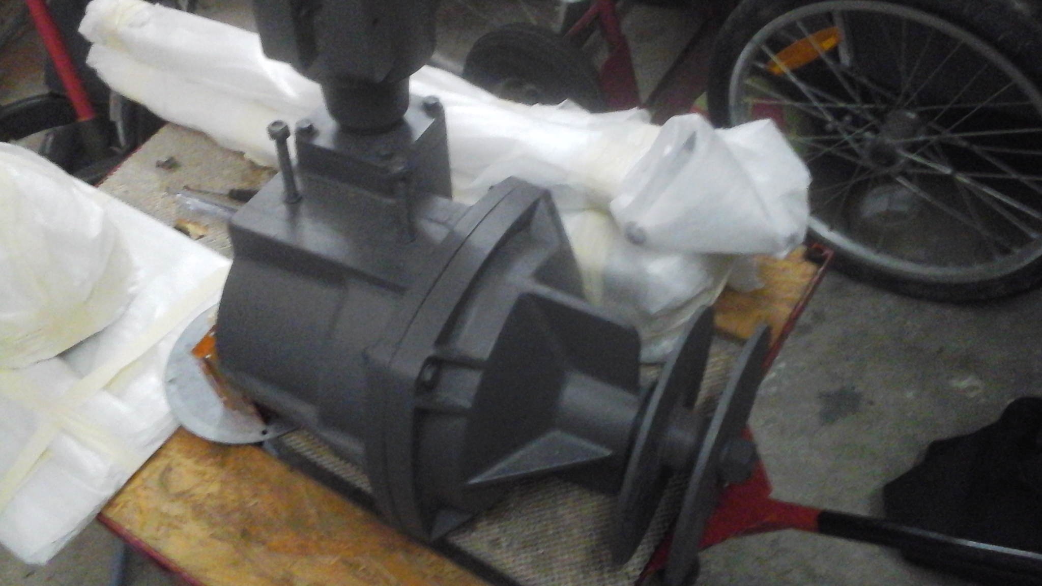

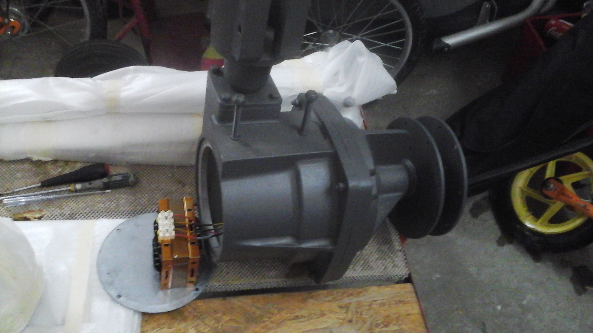

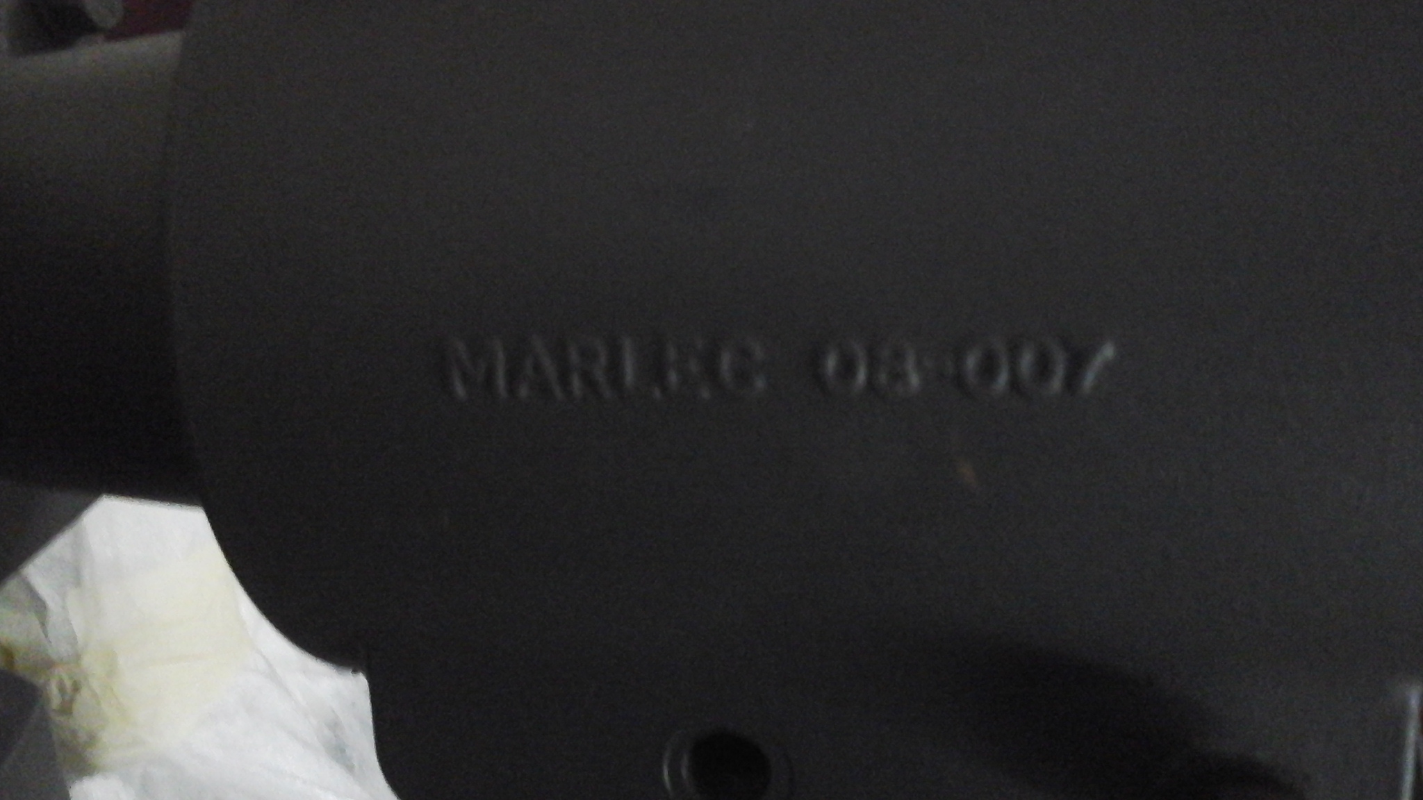

Hallo, das die Windmühle nicht wirklich was bringt War ich mir im klaren, war eigentlich auch nur mal zum ausprobiere ob an meinem Standort so was möglich ist.
Ich werde den Strom jetzt mal messen, sobald iCh wieder Wind habe.
Das es so mal funktioniert ist für mich erstmal ok.
Das Thema lässt mich bloß nicht los, hab gestern bei Kleinanzeigen für kleines Geld was erstanden.
Meiner Meinung nach ganz ok! Hab leider keine Unterlagen dazu.
Was meint ihr?
Ich hoffe mit den Bildern im Anhang hat es geklappt!? :-)

Kennt das Teil jemand?
Ist laut dem Verkäufer ca. 15 Jahre alt!

Gepostet: 22.11.2015 - 13:08 Uhr  ·  #7
Hallo Daniel
Ich kenne es nicht, es sieht aber wie ein Winkelgetriebe mit anschließendem stufenlosen Getriebe aus.
Das große äussere Rad wäre dann verstellbar und nur die eine hälfte des Stufenlosen.
Das seitlich angebaute eher ein Schneckengetriebe !
Läst sich da irgent etwas drehen ??
Wo gehen die Kabel den drann ? Verstellmechanismuß ?
Was soll es denn lauf Verkäufer sein ?
Gruß Aloys

Gepostet: 22.11.2015 - 14:02 Uhr  ·  #8
Nö, was ich weiß ist das es ein Windgenerator ist mit ca. 1KW von Marlec Routland mit ca. 1,8m Durchmesser.
Hab gerade ne 12Volt Halogenbirne drangehängt, die leuchtet sofort sehr hell beim ersten drehen mit der Hand.
Für 15 Jahre ...schaut das Lack mässig zu gut aus.... Das muss neu lackiert worden sein....
