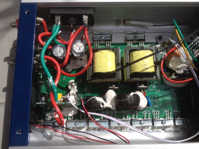

stellt sich die Frage warum die FET die Grätsche machen kannst Du mal n Bild von dem Innenleben machen? Evtl. wär da was mit aktiver Kühlung machen?

Power Inverter kaputt
Dateiname: image.jpeg
Dateigröße: 154.55 KB
Heruntergeladen: 1630
Re: Power Inverter kaputt
Gepostet: 21.11.2015 - 11:18 Uhr  ·  #7
hmm ... von der Kühlung her ist das nicht so der Brüller, dem Ding 2-3 40mm Lüfterchen mit Temperatursteuerung und Rippenkühler spendieren könnte was bringen

Übrigens .. Mein Grid Tie Power Inverter (lila Version) 22-60 V AC Eingangsspannung und 1000 W
An ser Kühlung kann es nicht liegen... Da er in einen Schaltkasten im freien montiert ist... Und ich habe schon mehrmals nachgeschaut und niemals eine Erwärmung festgestellt.

Gestern Nachmittag habe ich mir den Inverter nochmals vorgenommen und alle Mosfet Transistoren durchgemessen... Einer hatte auf allen 3 Lötfahnen einen Schluss.... auch ausgelötet..... Da ich noch einen auf Reserve hatte.... Habe ich ihn ausgetauscht.... und wieder beim Windrad montiert....und was haben wir ... Windstille... Heute Nachmittag waren wir unterwegs... als ich nach Hause gekommen bin, habe ich gleich nachgesehen..... 70 W hat es Nachmittag gemacht... dürfte doch ein Lüftchen durchgezogen sein.... Es ist zwar noch immer sehr windstill...bin aber guter Dinge, das er wieder funktioniert...
