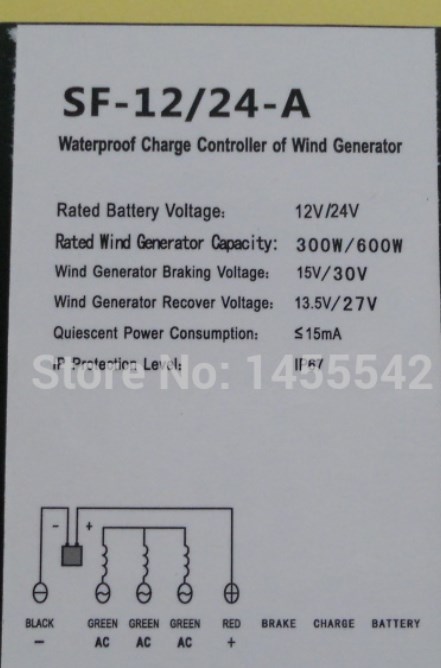

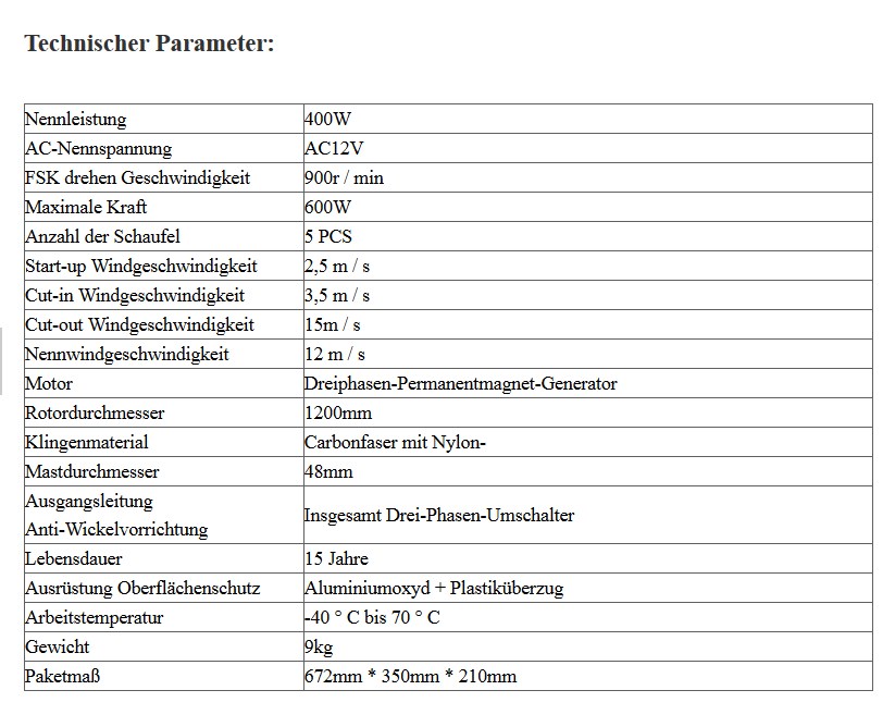

ich bin neu in diesem Forum und wie soll es auch anders sein, bin ich auf dieses Forum gestoßen weil ich Probleme habe.
Ich habe mir eine Windkraftanlage inkl Laderegler bestellt.
Nennspannung AV12V Nennleistung 400W max 600W.
Ich habe das Windrad installiert was kein Problem war.
Dan habe ich die 3 Phasen des Generators an den Laderegler angeschlossen.
Als nächstes habe ich die Batterie angeklemmt.
In dem Moment wo ich die Batterie angeklemmt habe blieb das Windrad stehen und der Laderegler wurde sehr warm.
Die Angeschossene Batterie wurde auch immer schwächer.
Ich habe dann sofort die Batterie abgeklemmt.
Dan habe ich im Internet recherchiert und gelesen, dass erst die Batterie und dann die 3 Phasen angeschlossen werden sollen.
Das habe ich dann auch gemacht mit dem Ergebnis, dass der Laderegler zwar kühl bleibt aber die Batterie nicht geladen wird.
Habe ich den Laderegler geschrottet? oder was mache ich falsch?
Ich bin für jede Hilfe dankbar.
Mit freundlichen Grüßen
Peter
Windgenerator + Laderegler Probleme beim Anschluss
Dateiname: Technische_Daten_Generator.jpg
Dateigröße: 118.92 KB
Heruntergeladen: 5711
Dateiname: Technische-Daten-Laderegler.jpg
Dateigröße: 43.58 KB
Heruntergeladen: 7117

Ich habe vorhin eine alte Autbatterie angeschlossen. Das Windrad hatte sich gedreht. Als ich die Klemmen angeschlossen hatte blieb das Windrad sofort stehen.
Die Batteriespannung ist von 12,4 V innerhalb einer halben std auf 6,9V zurückgegangen und der Laderegler wurde wieder sehr warm.

Das , oder ein Problem beim Windrad, ist die Spannung, die sich nach der Drehzahl richtet.
Doppelte Drehzahl gleich doppelte Lehrlaufspannung, das wird bei Böen auch leicht wesentlich mehr.
Start zb bei 3 m Wind und Vollast erst bei 12 m, da ist die Spannung 4 mal höher ohne Last.
Das können viele Regler nicht ab, besonders Solarregler.
Die sind für eine ziemlich gleichmässige Spannung ausgelegt, da die Spannung nur 50 % steigt ohne Belastung.
Darum erst die Last , das ist der Akku , anschliessen, und dann den Generator.
Die Last begrenzt die Spannung und es gibt keinen Schaden.
Es kann zum retten des Akkus erst mal nur über einen Gleichrichter geladen werden, so schnell wird der ja nicht voll.
Trotzdem auf die Spannung achten.
Der Laderegler schaltet ja auch die Last ab wenn der Akku lehr werden sollte.
