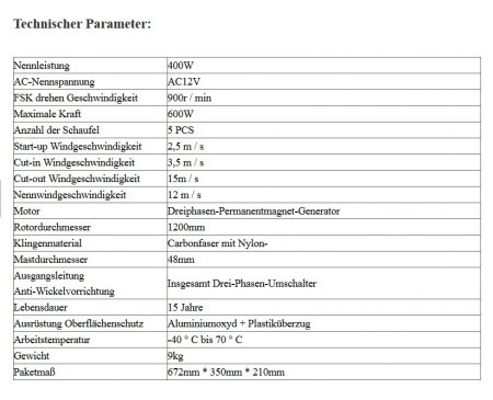

Ich habe mir eine Windkraftanlage inkl Laderegler bestellt.
Nennspannung AV12V Nennleistung 400W max 600W.
Ich habe das Windrad installiert was kein Problem war.

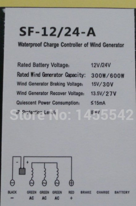

Dan habe ich die 3 Phasen des Generators an den Laderegler angeschlossen.
Als nächstes habe ich die Batterie angeklemmt.
In dem Moment wo ich die Batterie angeklemmt habe blieb das Windrad stehen und der Laderegler wurde sehr warm.
Die Angeschossene Batterie wurde auch immer schwächer.
Ich habe dann sofort die Batterie abgeklemmt.
Dan habe ich im Internet recherchiert und gelesen, dass erst die Batterie und dann die 3 Phasen angeschlossen werden sollen.
Das habe ich dann auch gemacht mit dem Ergebnis, dass der Laderegler zwar kühl bleibt aber die Batterie nicht geladen wird.
Habe ich den Laderegler geschrottet? oder was mache ich falsch?
