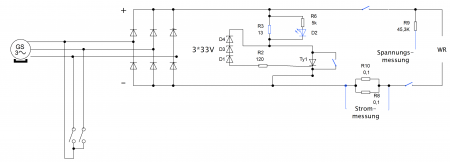

Die Geschichte Überspannungsschutz , die Schaltung habe ich fertig, Auslösung eingestellt bei 15,5 V.
Was genau für eine Schaltung hast du verwendet, eine PWM Schaltung?
Gibt es einen Link ...
Die Schaltung soll bei einem einstellbarem Spannungswert eine Ersatzlast schalten. Nur für den Fall dass der Tristar-Regler aus irgendwelchem Grund aussteigt.
Zum einen nötig um um den Tristar vor Überspannung am Eingang zu schützen, zum andern um das Leerdrehen des Windrads zu vermeiden. Ich habe versucht den Rotor in Leerlauf bei etwa 50km/h damit eine Ersatzlast (den Dump von oben) draufzuschalten, da klang schon akkustisch ungesund, weil der Generator wie sau bremst, das Windrad aber recht massiv ist mit viel bewegter Masse.
Daher die Überlegung das ganze 3-Stufig zu schalten. Also 3 Lastwiderstände kurz hintereinander. Also wenig Last, mittlere Last, viel Last.

ui ... Emitterfolger für Relais zu schalten wäre nicht meine erste Wahl ... würde eher das Relais in den Kollektor und den Transistor als Darlington, damit das sauber schaltet. Freilaufdiode ist korrekt. Besser wäre evtl noch n Schmitttrigger wegen der Hysterese, damit Dein Relais nicht flattert, schont die Kontakte.
Der Emitterfolger hat halt den Pferdefuß, dass Du den Transistor in der Kennlinie betreibst mit entsprechender Verlustleistung auf diesem, fürs Relais ist n hartes Schalten mit übersteuertem Transistor gefälliger

Sorry, war nicht ganz aktueller Plan, hier nochmal richtig. Das Relais sitzt am Kollektor des Transistors.

danile
Beiträge: 569
Dabei seit: 10 / 2011
Re: Suche simple Not-Aus Funktion
Gepostet: 05.01.2016 - 14:09 Uhr  ·  #37
ich möchte mich auch mal zu diesem Thema melden. Bei meiner Anlage ist derzeit auch ein recht einfaches System als "Not-Aus" eingesetzt. Dieses System bremst die Anlage allerdings nicht auf den Stillstand, aber bremst bei einer Überspannung. Und zwar funktioniert dies so.. bei Erreichen der Zener-Spannung und des nötigen Zündstroms schält der Thyristor durch und bleibt so lang eingeschaltet, bis der Mindeststrom unterschritten wird. Der Tyhristor sollte allerdings gut gekühlt werden. Zusätzlich habe ich einen Schalter und eine LED eingebaut, damit man sehen kann, ob der Widerstand zugeschaltet ist und man diese "Sicherung" auch von Hand betätigen kann.
Schaltplan
Dateiname: Schaltplan.png
Dateigröße: 79.91 KB
Titel: Schaltplan
Heruntergeladen: 1497
