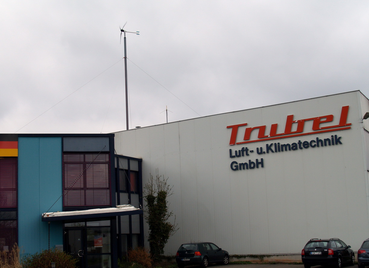

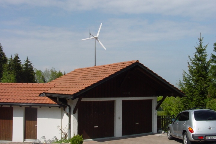

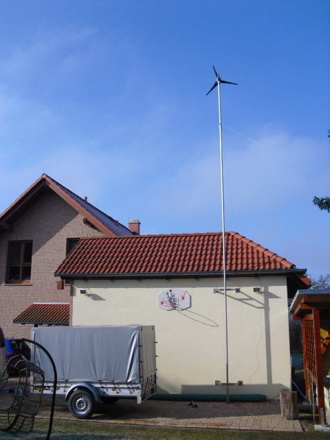

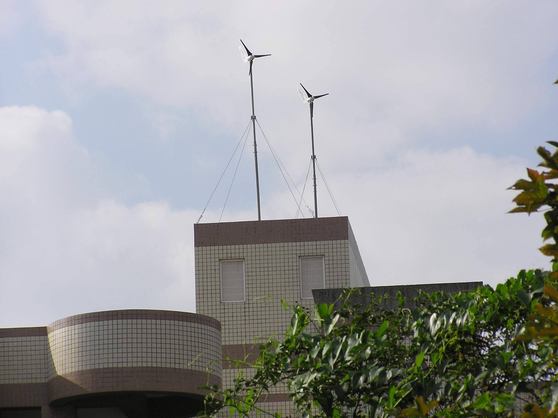

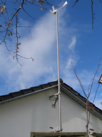

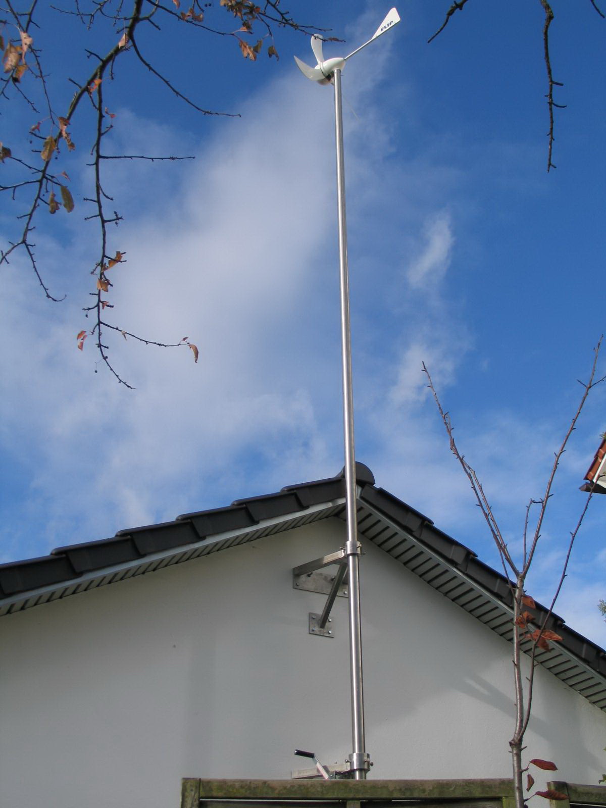

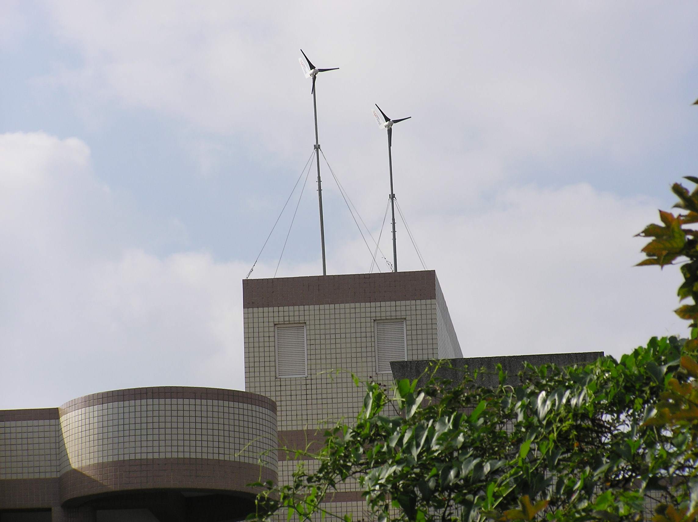

Fotos von Dach- und Wandmontage als Anregung
Gepostet: 14.01.2016 - 00:43 Uhr  ·  #24
Kundenfotos von der Dach-/ Wandmontage sollten hier folgen (warum klappt das Anhängen nicht, obwohl Fotos ausgewählt wurden?)
Grüße von Günther
Montage auf Garage
Dateiname: Montage auf Garage.JPG
Dateigröße: 95.94 KB
Titel: Montage auf Garage
Heruntergeladen: 1559
Montage auf Garage
Dateiname: Schule 2 x SW.jpg
Dateigröße: 232.75 KB
Heruntergeladen: 1579

Dateiname: Superwind auf Gebäude.JPG
Dateigröße: 304.9 KB
Heruntergeladen: 1657
Montage auf Garage
Dateiname: Montage Dr. Schumacher.jpg
Dateigröße: 245.81 KB
Heruntergeladen: 1748
Montage auf Garage
Dateiname: Montage AIR BREEZE W … gung.jpg
Dateigröße: 116.86 KB
Heruntergeladen: 1496

Dateiname: W100 Trubel.jpg
Dateigröße: 233.01 KB
Heruntergeladen: 1486
Re: beste Position auf dem Dach aber wo???
Gepostet: 14.01.2016 - 01:13 Uhr  ·  #25
Mindestens 2,5 Meter über First gehen, Abspannungen wie bei Bild 2 (Schule) oder beim letzen vorsehen dann sollte sie auch passabel laufen.
