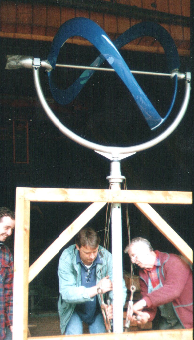

um die teuren Windkanalkosten des Strömungsinstitutes der Uni Stuttgart für unsere Netzinverteranpassungen zu umgehen, sind wir auch auf die Idee gekommen, ein großes Heugebläse zu verwenden. Mit einem Holzgestell haben wir eine Konstruktion gebaut, um verschwiedene Windräder montieren zu können. Auf dem Foto ist leider das Gebläse im Hintergrund nicht zu erkennen.
Schon nach den Windmessungen bis etw 10m/s (je nach Abstand) ahnten wir das Dilemma: Die "Winddichte" war derart inhomogen, d.h. in der Mitte fast ein loch, je weiter nach außen wurde sie stärker mit extremen Wirbeln.
Für den Spiralflügel auf dem Foto reichte es zum Test, bevor er ins Freiland kam (Ergebnis: Fehlkonstruktion), aber für Vertikalläufer war das Gebläse ungeeignet. Deshalb überredeten wir den Entwicklungschef der Firma Helios in Schwenningen, uns mal einen Block aus 4 großen Industrie- Lüftern zusammenzustellen (2,5 x 2,5 m), um dort wenigstens bis 1,5 kW-Windräder testen zu können.
Das Ergebnis war ähnlich: Je nachdem wo wir den Testmast seitlich oder im Abstand aufstellten, war das Ergebnis wegen der unterscheidlichen Strömungen anders, also wenig aussagekräftig.

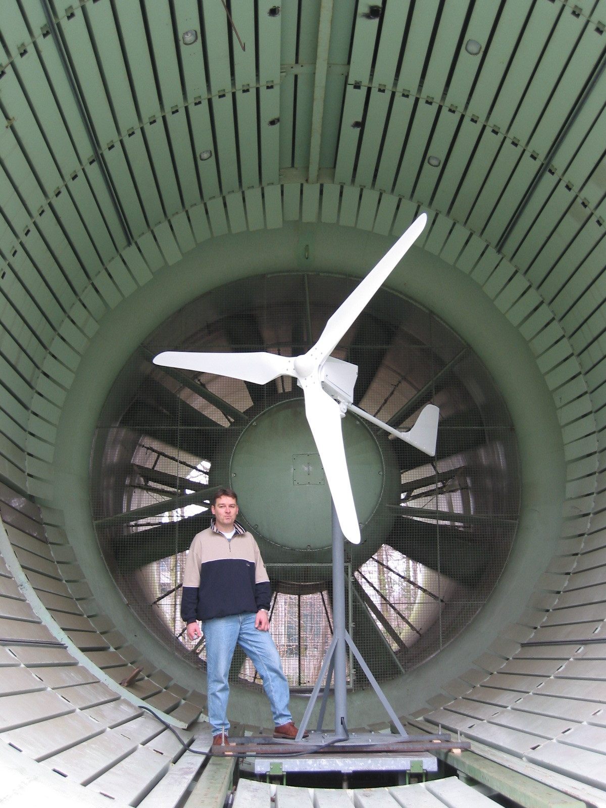

Also mussten wir doch in den sauren Apfel beißen und mehrere Tage lang den großen Windkanal mieten. Der im Durchmesser kleinere, der von der Autoindustrie und anderen Firmen genutzt wid (höhere Geschwindigkeiten) war für uns nicht geeignet, weil er zu große Strömungsverluste im Randbereich hat.
