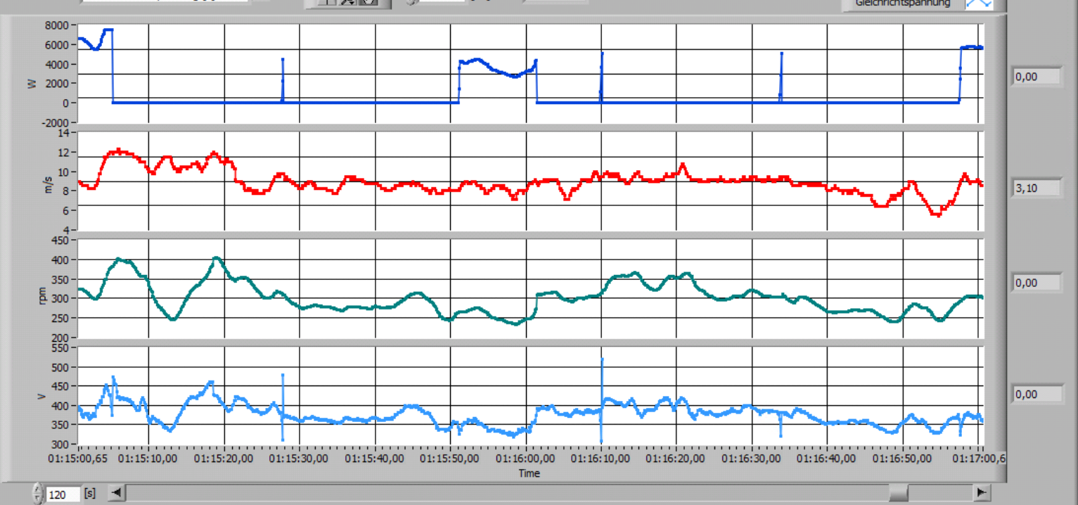

Habe nochmal einen netten Auszug aus dem Graphen raus gezogen, oben die Netzleistung, darunter Windgeschwindigkeit, dann Rotordrehzahl und Gleichgerichtete Sapnnung. Hier sieht man auch immer mal die Spannungseinbrüche.
Würde da noch wer einfach so mit leben wollen???

Bezugsquelle für Ginlong Wechselrichter?
Dateiname: Toleranzband.png
Dateigröße: 375.55 KB
Heruntergeladen: 2367

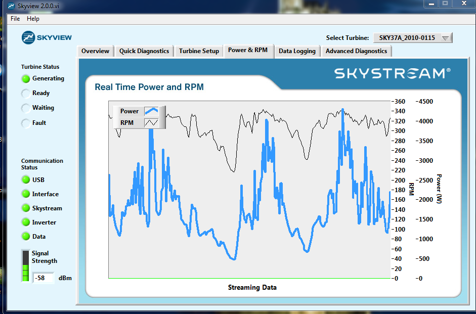

Spannungseinbrüche gibt es nur, wenn man den Generator plötzlich massiv belastet, was ja einfach für den Rechenfehler spricht.
Also Spannungseinbrüche bei nur massiver Belastung... Hier einmal ein Screenshot mit den Kurven meiner Skystream. In Blau die Umdrehungszahl des Rotors, in Schwarz der ins Netz abgegebene Strom. Für mich laufen da die Kurven immer synchron, was Höhen und Tiefen angeht.
Dateiname: Capture.PNG
Dateigröße: 163.05 KB
Heruntergeladen: 2379
